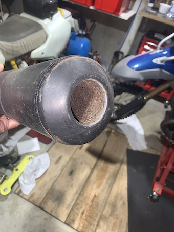

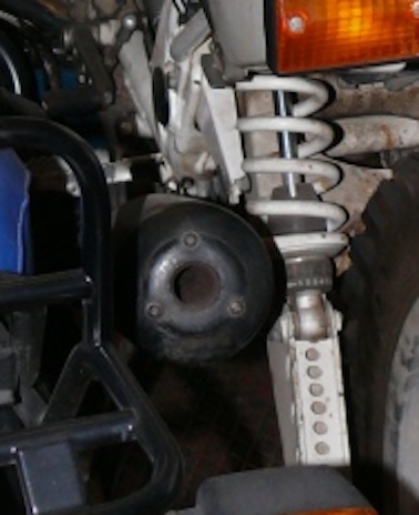

Hier ist mein Schalldämpfer und was ich erreichen möchte. Wenn die Person, die diese Montage erstellt hat, im Forum ist, würde ich gerne ihren Rat hören.

Ist es sinnvoll, den Vorschalldämpfer durch ein H-Rohr oder ein Y-Rohr zu ersetzen?
Wir lesen oft, dass es lauter ist und wir an Drehmoment verlieren. Welche Konfiguration empfehlen Sie? und 2 in 2 oder 2 in 1? Vielen Dank für Ihr Feedback
Das hängt entscheidend vom Rest des Motors ab, vor allem der Nockenwelle. Bei langen Öffnungszeiten kann ein Y-Rohr positiv wirken, bis ~320° ist oft ein Vorschalldämpfer besser. Ob der sog. Fuchs-ESD sich diesbezüglich wie der SR-Racing-Topf verhält, sich also mit einem Y-Rohr verträgt, weiß ich nicht.
"Fuchs"-ESD und Y-Rohr wird auf jeden Fall sehr laut.
