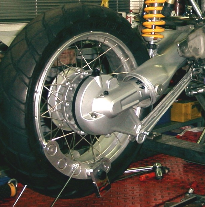

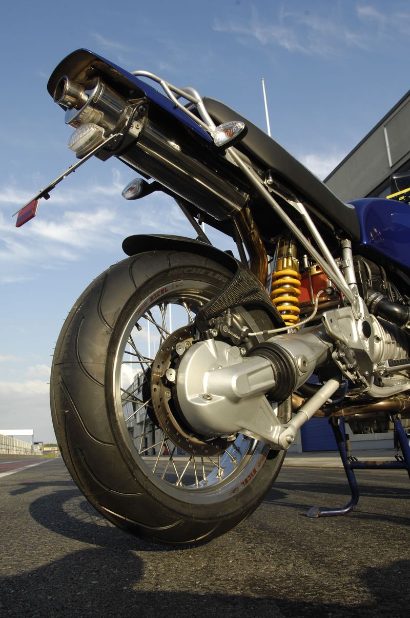

Wir haben die WBS hinten auch mit einem Kreuzspeichenrad vermessen.
Ging auch.
Bei der letztendlichen normal gespeichten Variante sieht das dann so aus wie oben.
Bremssattel weit genug weg von den Speichen.
Den Versatz muß ich nachmessen, ausnahmsweise da keine Daten gespeichert. Sollten im Jammertal aber abgeheftet sein...

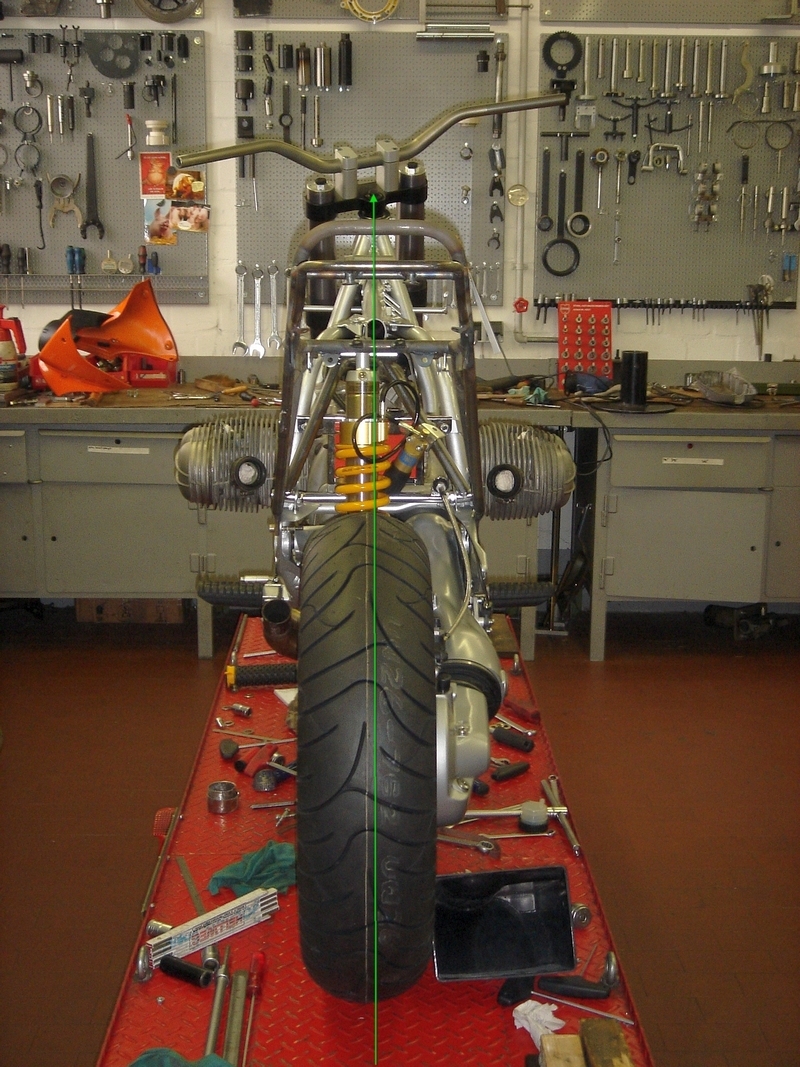

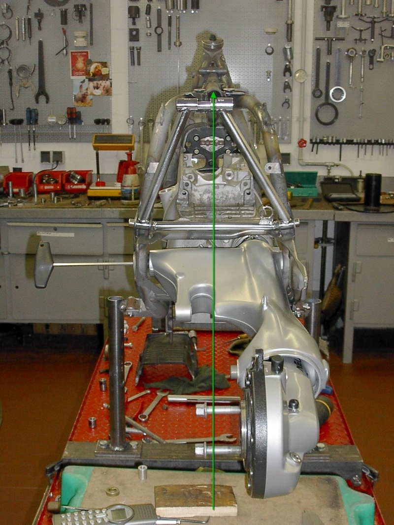

Hab noch Bilder gefunden zum Spurversatz:
Knapp 10 mm meine ich...
