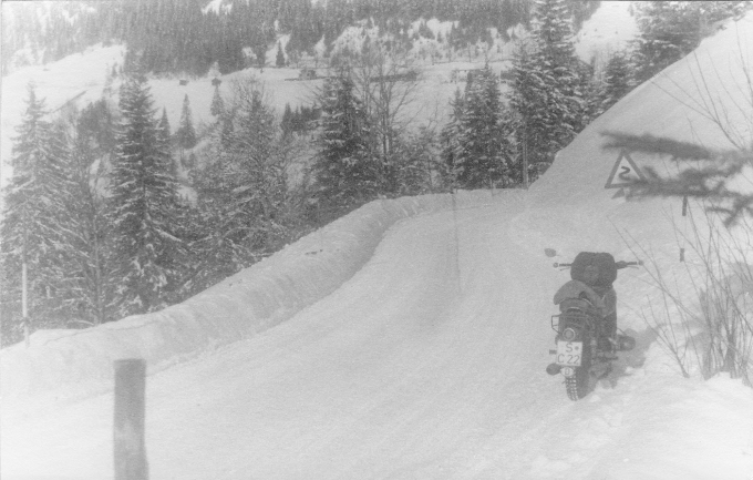

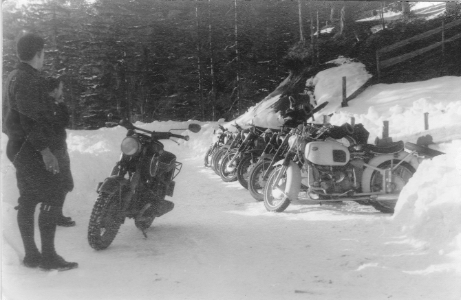

Mich hat im Januar 1966 - damals noch in Augsburg - ein KS-Gespann fahrender Kollege zu einem Wintertreffen im Rofangebirge eingeladen. Auslöser war, daß ihm und einigen anderen - auch "Erfindern" des Elefantentreffens an der Solitude - der Rummel und das Klima inzwischen am Nürburgring mißfiel. Eine Veranstaltung wie Thurmannsbang würde meinem Kulturverständnis noch weniger entsprechen. So aus dem Stand konnte ich 1966 nur per Auto nach München und ab dort im Geländeseitenwagen (!) zu dem Berggasthof mitfahren und -schieben. In den folgenden Jahren fuhr ich solo dorthin, wie das erste Bild zeigt.
Es steht fest, daß das damals ganz wesentliche Ereignisse meines Motorradlebens waren. Die Stimmung ist mir unvergeßlich, die dort oben bei der Ankunft herrschte, speziell da der Fahrer des weißen KS-Gespanns schon vorgearbeitet hatte und uns mit einem dampfenden Punsch empfing. Wenn ich heute mal durch die Kaufinger Straße in München laufe fällt mir das alles wieder ein, denn dort fuhr ich damals auf Spikereifen noch durch.

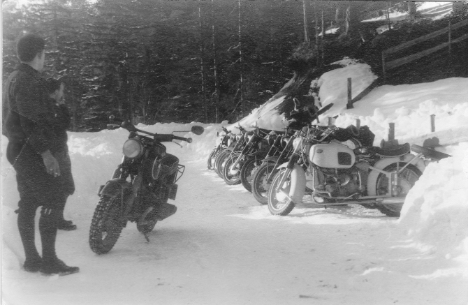

und das Skiwochenende meiner Firma in Nesselwängle. Hier ein Foto vom Gaichtpaß, ganz ohne Publikum !
Nach ein paar Jahren war mir das zu kalt, was jeder je nach Ausrüstung für sich entscheiden muß, und ich hörte auf. Die Zeit war genial.
