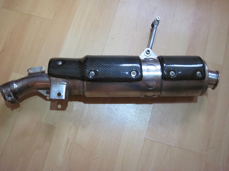

Servus Miteinander,
einige von Euch sind ja auch im 2-Ventiler Forum unterwegs. Da habe ich auch schon die gleiche Frage gestellt. leider ohne Erfolg.
Da es sich um eine HPN spezifische Frage handelt, hat evtl von Euch jemand einen Tip.
für die GS bzw G/S hat sich das Entblättern eines RxxR Auspuff als probate Lösung gezeigt.
Schlanke Optik, schöner Klang und vorallem vom TÜV abnehm- und eintragbar.

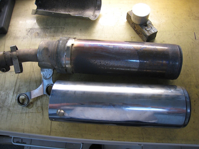

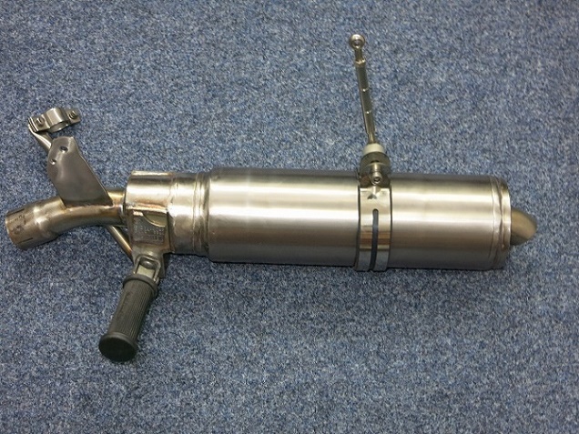

Mein erster Versuch war so auch in Ordnung aberdie Sozius Fussrastenaufnahme war deutlich falsch von mir geplant und ausgeführt. Viel zu schwach das Blech am Rohr. Auch gefällt mich sie Blende nicht soo gut.
Der zweite Versuch ist da für die Fussraste und mit der Abstützung gegen den Rahmen deutlich besser. Da habe ich von HPN abgeschaut.
Vorallem die Carbon Blenden von HPN sind super edel ausgeführt.
Und schon sind wir bei meinem Problem:
Was könnte ich verwenden um ähnliche Blenden nachzubauen.
Von HPN gibt es zur Zeit nichts da lange Lieferzeiten auf den Auspuff. Lt HPN wurden früher ALU Blenden anstelle der aus Carbon verbaut.
Mir wäre es wichtig den Kontakt an der Fussraste zum Auspuff zu vermeiden
Ich bin auf Eure Tipps gespannt und dankbar dafür.
Evtl hat ja auch noch jemand eine Blende rumliegen ?
Thomas

Hallo Thomas,
habe letzte Woche meine 2 Originalblenden abgebaut. Liegen bei mir im Keller.
Sind "benutzt" und die hintere ist etwas verkratzt. Die kleinen roten HPN-Aufkleber sind auch nicht mehr voll da.
Kannst mich ja mal anschreiben...falls Interesse. Dann kann ich dir vorab mal Bilder schicken.
Ich finde die Teile unpassend auf einer klassischen HPN.
Gruss
Klaus

moin Thomas,

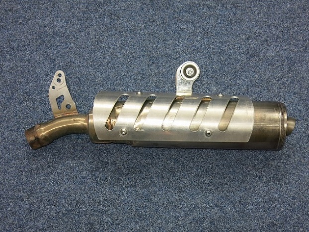

die von dir gezeigte Alublende ist m.M.n. von einem Schalbertopf.
Vielleicht meldet sich Reiner ja noch mal zu den Carbonblenden.
Ich wollte meine ersetzen weil ich sie bei einem "Umfaller" in der Schweiz, beim FT angeschrammt hatte.
Klaus meinte ich soll sie ruhig weiter fahren, die Blenden wären nicht ganz billig.
Und wenn Klaus sagt, ist nicht ganz billig, dann brauchst du bei der Preisansage vermutlich ein Tütchen Betablocker
Andere Vorgehensweise, frag den Fredi doch mal ganz nett, ob er dir das Teil für die Fußraste und die Blendenhalter an deinen gestrippten Auspuff anschweißt. Kostet dich ein "paar" Euros aber vermutlich immer noch billiger als ein kpl. neuer für 750€.

Servus Charly,
danke fürs Lob... die Alublende und der gesamte Topf ist ein Eigenbau
Carbonblenden habe ich welche aber ich bin da schon ab tüfteln wie ich es, für das Alter des Moped entsprechnend, bauen kann
Thomas
