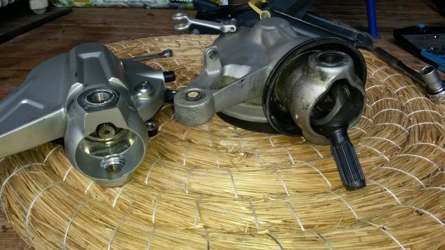

Ich bin gerade dabei meine Weihnachtgeschenke zu verarbeiten, sprich meine HPN auf Bremsscheibe umzurüsten. Ich habe mir von HPN alle Teile kommen lassen und bin jetzt am Umbauen.
Ich habe nun den Endantrieb abgeschraubt und dachte ich kann den neuen Endantrieb von der 850ger einfach draufstecken. Aber das funktioniert nicht, da die "Welle" die aus dem alten Antrieb schaut viel länger ist, als beim neuen (vgl. Foto).
Muss ich da was vom alten Antrieb übernehmen? Wenn ja, wie bekomme ich das Teil ausgebaut und am neuen Antrieb angebaut?

Hallo nochmal,
ich habs geschafft. Das Schiebestück lässt sich abdrücken und für den neuen Antrieb wieder verwenden :-)
