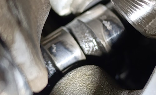

Leider sind bei dem Ölwechsel nach dem Warmlaufen Metallspäne aufgetaucht. Die ganze Mühe die Mystik für den Bilster Berg zu nutzen war dahin.

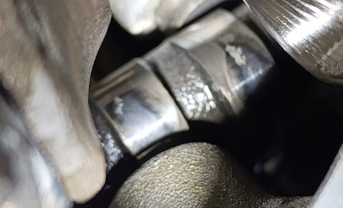

Der Mystikmotor ist nun teilzerlegt und es war gut, dass ich nicht damit gefahren bin. Die Nockenwelle hat Pitting auf den Einlassnocken. Somit ist nun der Plan die Nockenwelle in dem 1000er Motor zu nutzen auch hin. Das Bild ist etwas unscharf, aber man sieht die Beschädigungen. Also gibt es mal wieder eine Planänderung.

Udo, dir klebt das Pech an den Fersen.
Ich habe nur ne gebrauchte 308° rumliegen. Leider nichts passendes.
Was hälst du denn für die Ursache der Spanabhebung?

Hallo Ralf,
leider weiß ich nicht genau, was das Problem für das Pitting ist. Der Motor hat relativ viel (>100.000km) beim Vorgänger gelaufen und ich weiß nicht, wann das Pitting aufgetreten ist. Ich habe zwar vor der Montage der Zylinder die Nockenwelle kontrolliert, aber vielleicht habe ich nicht die ablaufende Rampe richtig untersucht.

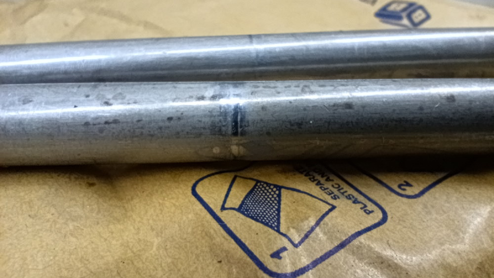

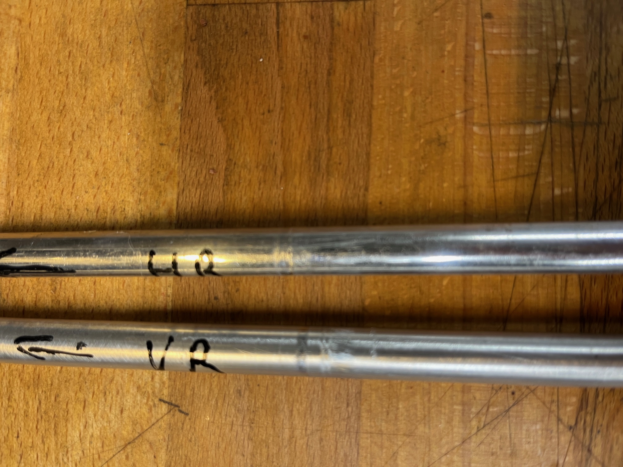

Die Späne im Öl waren nicht magnetisch. Sie könnten auch von den Stößelstangen stammen. Auf der linken Seite haben diese Markierungen. Warum, weiß ich nicht. Vielleicht liegt es an den Stößelschutzrohren. Die VA Rohre waren etwas kleiner im Innendurchmesser. Der Einschlagdorn passte nicht hinein und musste 0,2-0,3mm abgedreht werden. Das werde ich mir nochmal anschauen.

[...]Die Späne im Öl waren nicht magnetisch. Sie könnten auch von den Stößelstangen stammen. Auf der linken Seite haben diese Markierungen. Warum, weiß ich nicht.[...]
stell doch mal Bilder der Stößelstangen ein. Diese erhalten Scheuerstellen, wenn man die Zylinderkopfdichtung falsch rum montiert.
Die Dichtung ist an der Stelle aus Papier. Ich glaube nicht, dass dort dann Späne anfallen.

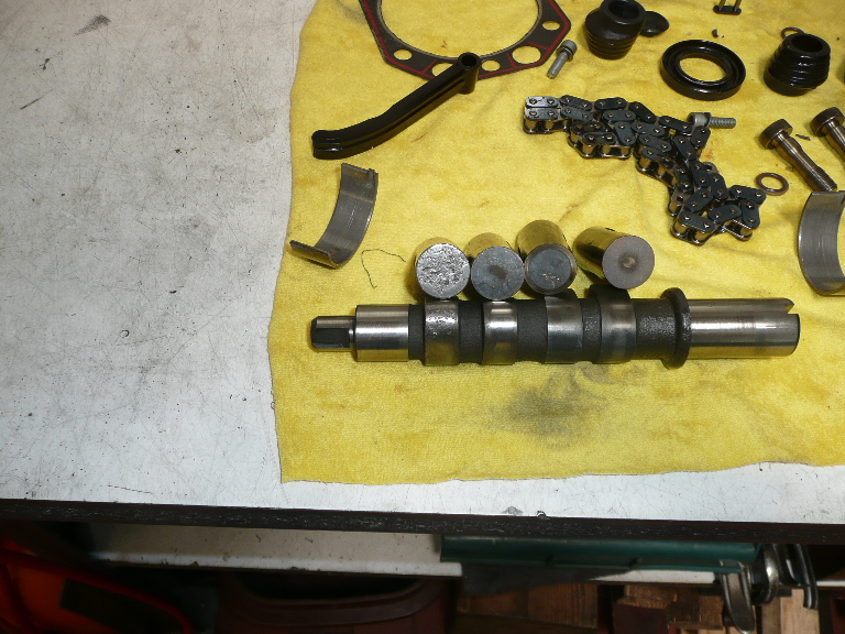

"leider weiß ich nicht genau, was das Problem für das Pitting ist" - hallo Udo. Ich denke Du solltest Dir da keinen Kopf machen. Flachstößel, meistens aus vergossenem Eisnen, die auch noch gegen Gußnockenwellen laufen, haben keine besonders hohe Lebensdauer..Das hängt auch mit der Form des Nockens zusammen, die durch die spezielle Kinematik spitz sind. Das ergibt eine relativ hohe hertz'sche Pressung. Zudem ist es schwierig, die Spitze zu härten. Weiter läuft der Stößel wiederum infolge dieser Kinematik über einen großen Winkel - lange Zeit - gegen den kleinen Spitzenradius, wodurch dieser sich erwärmt. Die weiche Steuerung kommt hinzu, bei welcher der Kraftschluß zwischen Welle und Stößel etwas "sprunghaft" ist .
An der Stelle muß man also bei sich bietender Gelegenheit nachschauen. Das war während meiner Lehrzeit bei Opel vor 65 Jahren so, bei meiner R69S und bei den 3 R100-Motoren > 346000 km auf Zweiventilboxern. Vom letzten, der GS > HPN, hänge ich als Beweis ein Bild an:
Bei meinem letzten Arbeitgeber in der Motorenkonstruktion begleitete mich das Nockenwellen- und Stößelproblem 35 Jahre lang .

Uhhh ... die Stößel sehen ja übel aus.
Meine Stößel sehen noch gut aus. Ich kann keinerlei Beschädigungen erkennen. Werde sie aber nochmal genauestens untersuchen.
Die Stößelstangen sehen nicht sooo schlimm aus, wie ich dachte.

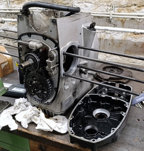

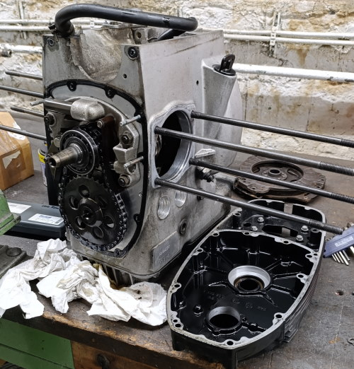

Der Mystikmotor ist nun ausgebaut und kann weiter zerlegt werden. Bin gespannt, ob ich noch etwas finde. Aber nun wird er halt komplett überholt.
In der Zwischenzeit laufen weitere Vorbereitungen für die Montage des anderen Motors.

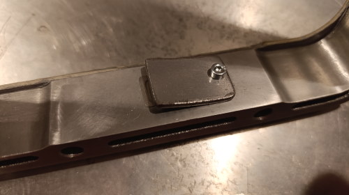

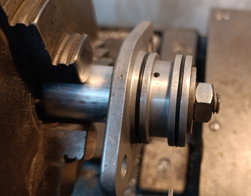

Das Nockenwellenlager hat O-Ringe bekommen.
und der Distanzring ein Ventil für die Rückführung der Kurbelgehäuseentlüftung.

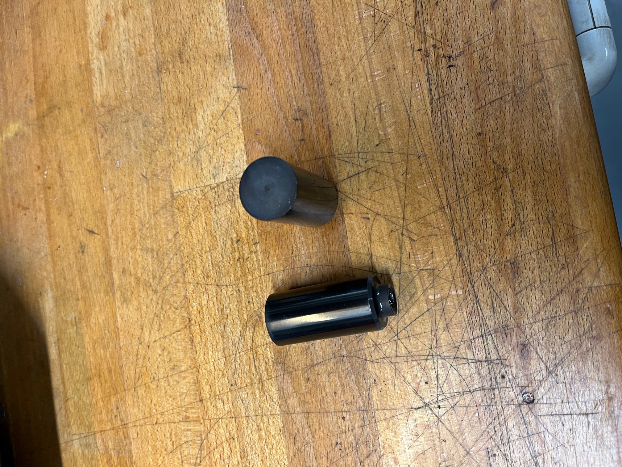

nur so nebenbei, da ich wegen meinem Ventilsitzschaden geraden den Motor zerlegt habe (Teilweise).
Hier ein paar Bilder zu den Titanstössel, Stösselstangen mit Titanköpfen, und das nach ca. 150-170 T kmh.
Allerdings bzgl. der Nockenwelle von einem Hersteller mit Sch...hatte ich auch schon Probleme.
Udo, ich bin Dir hier noch eine Antwort schuldig , kommt aber noch.
Sieht alles noch Top aus.

Sehe gerade die Bilder sind nicht ganz Opti ! Sorry!

Sind Stößelstangenköpfe und -becher tatsächlich aus Titan ?
Da denke ich immer an tribologische Probleme
Sieht aber alles wirklich gut aus...
15.10.24 20:51
Danke für die Bilder. Die Stößel sehen wirklich gut aus.
Mit welcher Nockenwelle hast du diese gefahren?
Ich habe heute den Mystikmotor weiter zerlegt. Kurbelwelle etc. ist raus. Bisher habe ich keine weiteren Probleme gesehen. Muss aber nochmal alles genau unter die Lupe nehmen. Bilder hab ich auch noch nicht gemacht.
Dann alles reinigen und spülen. Danach kriegt er neue Hauptlager etc.
