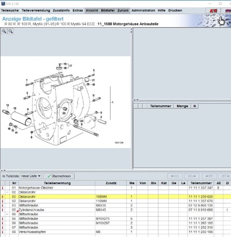

Was ich lustig finde, es gibt zwei verschieden Distanzrohre, siehe:

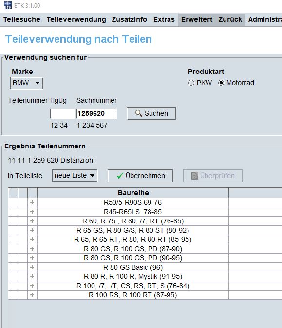

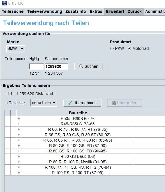

620er Distanzrohr, verbaut bei:

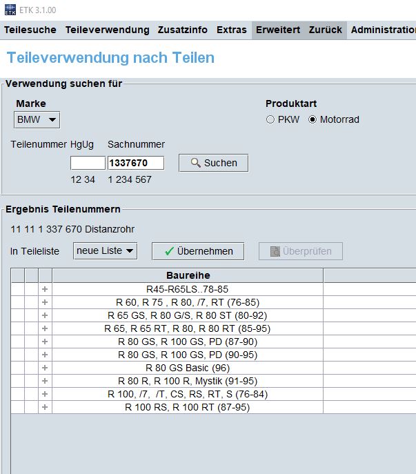

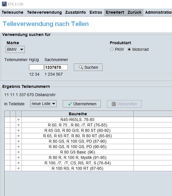

670er Distanzrohr, verbaut bei:
Wobei 2 mm schon viel ist, wer das nicht merkt und dann auf Block anzieht ...

1. "Was ich lustig finde, es gibt zwei verschieden Distanzrohre" - was ist daran lustig ? Wenn man über ein wenig Erfahrung mit Stücklisten verfügt ist es für einen völlig normal, daß es geringfügig voneinander abweichende Teile gibt. Die Zuordnung zu Baumustern und Sonderausführungen klärt einen restlos auf. Über dem Bild steht z.B. R 100 R Mystik. Sind die an der Stelle gleich wie die GS ? Ich weiß es nicht, das ist auch egal, denn
2. bezweifle ich, daß das in Deinem ersten Bild und der Liste mit "2" bezeichnete Teil bei 110 mm Länge die Hülse ist, von der hier die Rede ist.

Rolf, "akedemisch und klugscheißerisch" bezog sich auf MEINE Ausführungen ...
Das Rohr Nr. 2 ist schon das Richtige, und "Mystik" deshalb, weil das Udos Ursprungs-Moped ist.
Die anderen Bilder aus dem ETK zeigen, dass diese beiden Rohre wahllos bei verschiedenen Modellen
verwendet wurden, d.h. es gab wohl verschieden Motorgehäuse und das korreliert nicht mit dem
Hubraum und auch nicht mit dem Alter der verschiedenen Modelle.
Das BMW sich das angetan hat, dass finde ich "lustig".
Ich sehe in dem einen ETK-Bild eine Längenangabe von 108 mm, sonst aber keine. Und die beiden ET-Nummern unterscheiden sich wirklich um satte 2 mm? Und TVN quer durch die Modelle? Oder was verstehe ich falsch?
19.06.24 11:29
Hab das Bild angepasst, Gerd, kuck nochmal genau, direkt da drunter 110 mm.
Beides Mal "Pos. 2" im Bild.
Die anderen beiden Bilder zeigen die Verwendung über alle Modelle und Zeiten.
