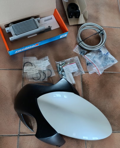

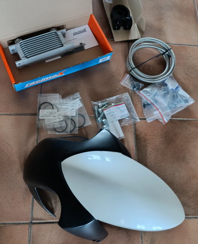

@Wolf: Ja, der weiße Teil ist Perlmutweiß. Das passt nicht so richtig zum Rest. Aber die Farbgebung kommt sowieso ganz zum Schluss.
An dem Tag wo der Kotflügel gekommen ist, sind noch weitere Teile eingetroffen. Unter anderem das Thermostat für den externen Ölfilter. Irgendwie ist mir das alles zu schwer. Der Distanzring mit dem Thermostat bringt gut 2,1 kg auf die Waage. Da muss ich nochmal in mich gehen. Ein paar Gramm kann man sicherlich noch hier und da wegnehmen, aber das ist immer noch recht viel.

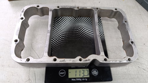

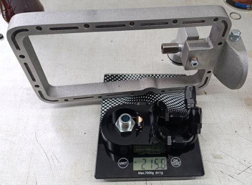

Ich habe nun auch nochmal einen anderen "normalen Distanzring" gewogen. Dieser hat keinen aussenliegenden Ölfilter und kommt auch schon auf 1137g. Diese Art von Ring wird von verschiedenen Anbietern vertrieben und als besonders leicht angeboten.
Das Thermostat lasse ich vielleicht weg und schließe den Ölkühler direkt an den Ring an. Damit wären die 1600g des Rings mit aussenliegendem Ölfilter gar nicht mehr so viel mehr (ca. 450g). Zumal dieser noch keine Ausnehmungen oder Erleichterungen hat. Ich bastel mir gerade ein Datenmodell des Rings und entsprechende Ausnehmungen. Mal schauen, was das ausmacht. Das müssten aber nach aktuellem Stand 300-400g Ersparnis werden. Dann wäre ich fast bei dem Ring ohne Ölfilter.

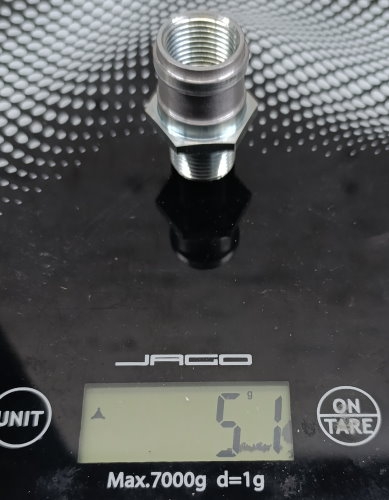

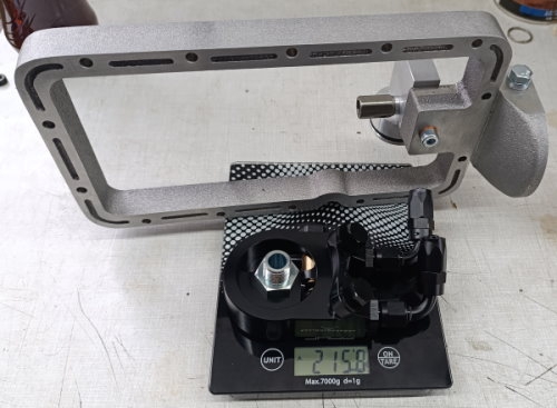

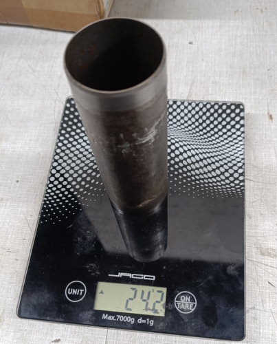

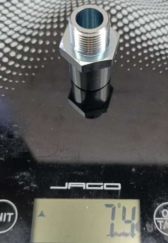

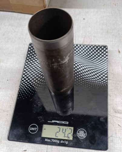

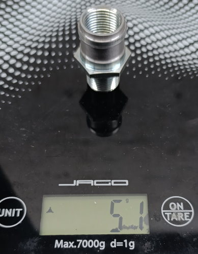

Bei dem Distanzring, den ich verwenden möchte wird das Ölfilterrohr überflüssig. Also wieder etwas Gewicht kompensiert (242g).
Bei der Schraube habe ich auch noch etwas reduiziert. Kleinvieh macht auch Mist.
Wenn ich nun noch etwas an dem Adapter reduziere, wird das gar nicht so viel schwerer als ein normaler Distanzring.

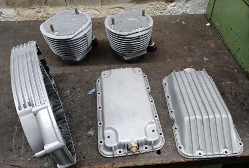

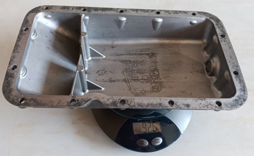

Ein paar Teile sind gestrahlt, einer Ballistokur unterzogen und sehen wieder ansehnlich aus. Ich habe 2 verschiedene Ölwannen vorbereitet. Mal schauen, was am besten passt. Bei der Größeren ist auch eine Art Schwallblech drin.
