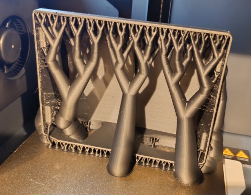

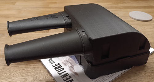

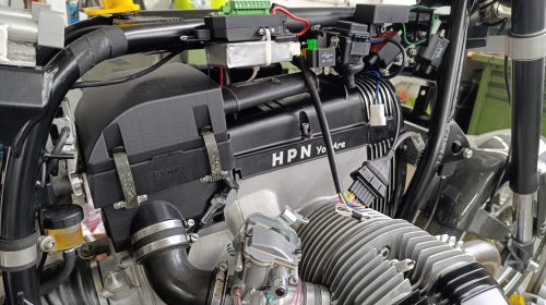

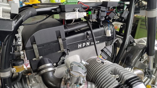

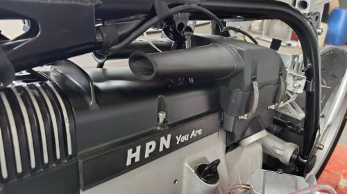

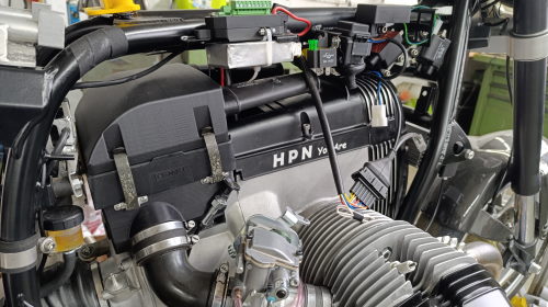

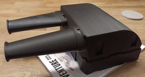

Der Druck hat ganz gut geklappt und der Deckel passt sogar auf den Luftfilter.
Hier noch auf dem Drucker mit der Baumstützgeometrie für die Überhänge:
und hier auf dem Luftfilter und mit den Schnorcheln:
Jetzt muss das Ganze nur noch am Moped passen.

17.03.26 23:49
Ganz großes Kino, Udo.
"Mal eben" den Luftfilterkastendeckel und die Schnorchel neu gedruckt, die Möglichkeiten hätte ich vor 20 Jahre gern gehabt.
Da bin ich schon was neidisch auf Deine CAD-Fähigkeiten..
19.03.26 22:07
Vielen Dank für die Blumen
Den Deckel hätte ich auch nicht so schnell hinbekommmen, wenn ich nicht schon die Schnorchelmaße und den LuFi-Maße im CAD gehabt hätte. Der Vorteil bei den älteren Teilen ist, dass man fast alles durch Regelgeometrien auf den Zeichenbrett erstellt hat. Das macht es deutlich einfacher die CAD-Modelle zu erstellen.
Leider ist die Zeit im Moment recht knapp, daher geht es nicht so schnell vorwärts, wie ich es gerne hätte.

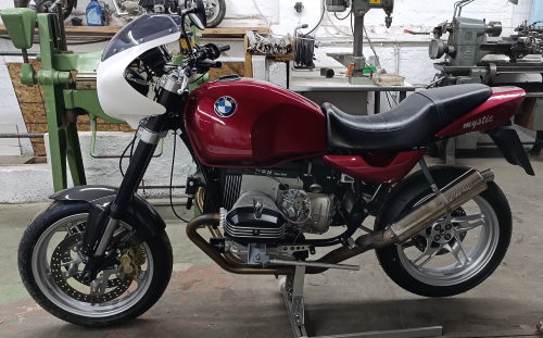

24.03.26 23:03

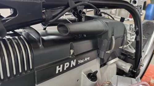

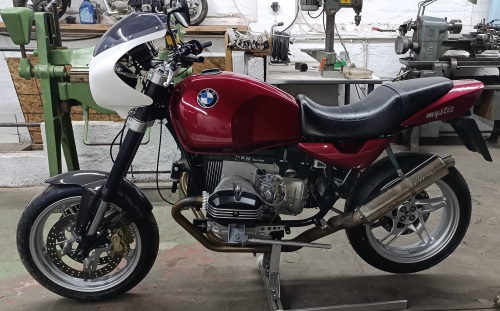

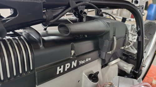

Der Deckel passt super. Ich kann ihn nun sogar montieren ohne die Schorchel rauszunehmen.
Wenn man es nicht weiß, fällt der Unterschied noch nicht mal auf.

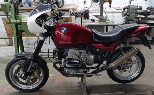

Dann habe ich dem Moped mal die roten Mystik-Kleider angezogen und ein Auspuff zur Probe montiert.
Der Schalldämpfer ist aber zu klein und ist ein Reflexionsdämpfer. Ausserdem ist das Verbindungsrohr zu den Krümmern sauschwer (2,6kg).
Vielleicht hat jemand eine SR-Racing Anlage abzugeben? Bitte ggf. melden. Am liebsten mit dem Titanschalldämpfer.
Die Verkleidung muss noch etwas anders ausgerichtet werden. So gefällt mir das noch nicht. Das würde dann auch nicht zu dem 2. Outfit mit dem 1-Personen-Höcker und R45/65 Tank passen.

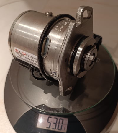

hab da mal eine Frage was für Zündspulen hast Du verwendet?
25.03.26 21:44
ich habe die PVL-Zündspulen von Achim. => https://hallgeber-service.de/p/pvl-doppelzuendspule
Wenn ich das richtig in Erinnerung habe, ist das die 1,4 Ohm Version für die Ignitech.
PVL 356 => ca. 180 Gramm
Dyna Minis => ca. 300 Gramm.
Original laut Realoem => 682 Gramm
Ich hätte die Originalen vom Platz her nicht untergekriegt.
Übrigens habe ich heute den Hallgeber zurückbekommen. Er sieht aus wie neu und nun sollte er auch innen wie neu sein.
Achim hat mir sogar das Gewicht noch etwas erleichtert.
Original wiegt er ca. 600g, nun 530g

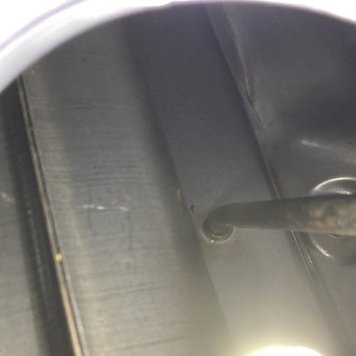

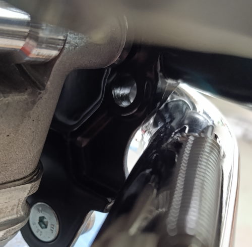

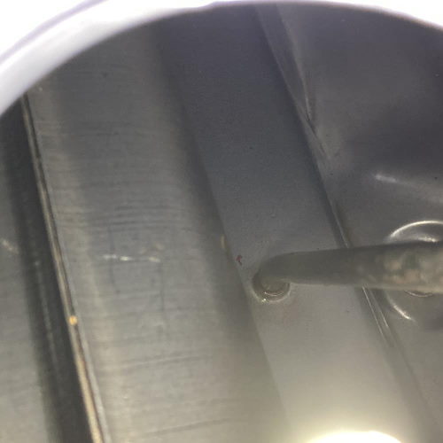

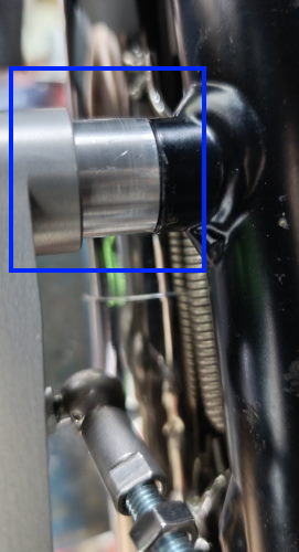

04.04.26 23:37

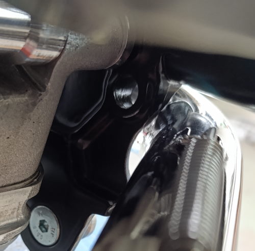

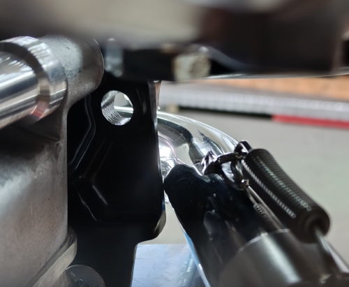

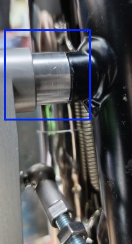

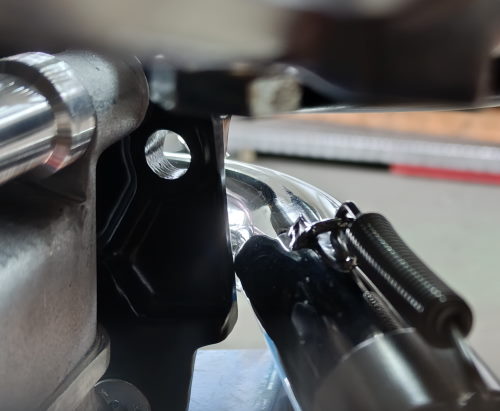

Ich habe eine SR-Racing-Anlage bekommen und diese montiert damit ich mir etwas Arbeit spare.
Trotzdem musste einiges angepasst werden, damit die Anlage mit dem höheren Motor passt.

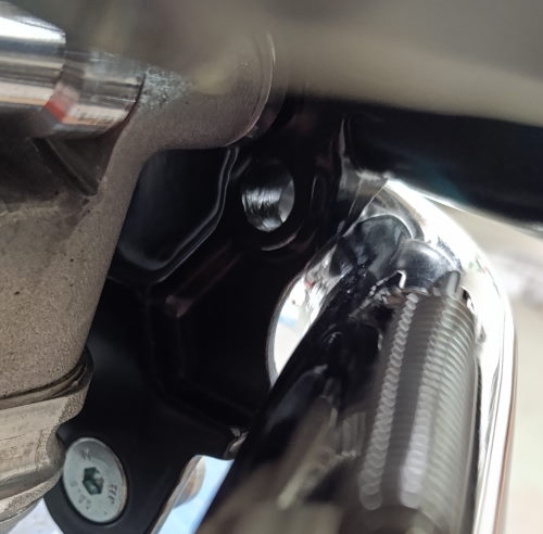

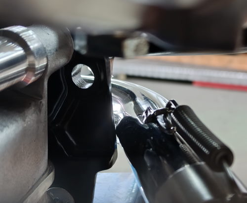

Die Rohre waren sehr nah bzw. hatten Kontakt mit der Hauptständeraufnahme. Daher musste ich wohl oder übel die Flex anschmeißen und eine Ausnehmung einbringen.
Vorher
Nachher

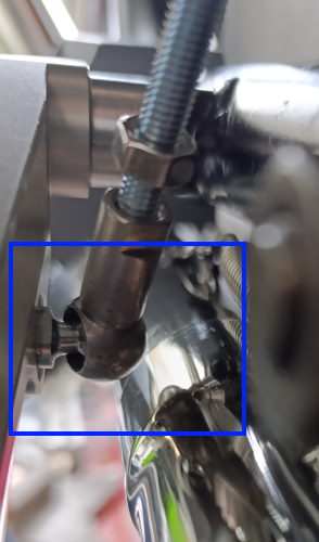

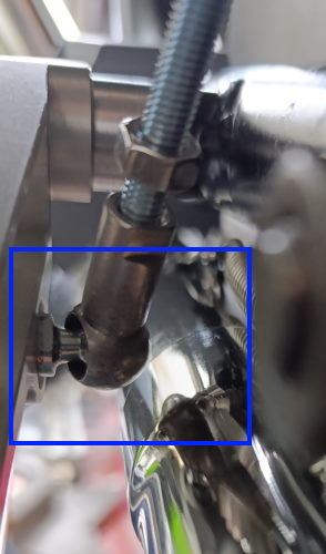

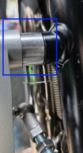

Der Schalthebel kam auch an dem Krümmer an. Mit einem Distanzstück sitzt er nun etwas weiter aussen und hat Luft zum Krümmer.

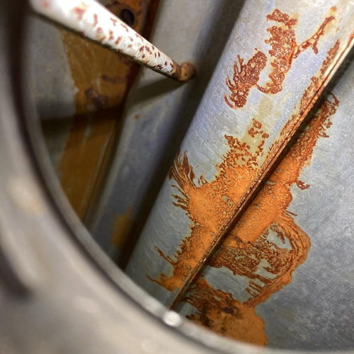

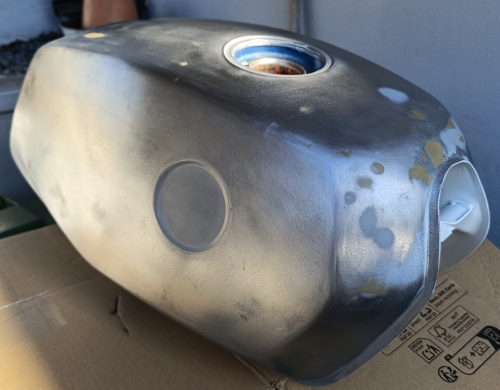

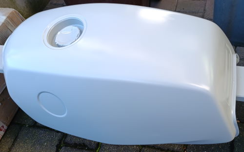

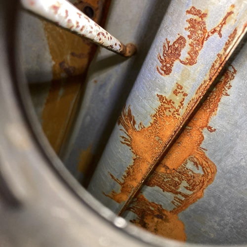

Heute kam die Info, dass der lila Paralever-Tank nun innen fertig ist.
Nun sieht er zumindest von innen schonmal hübsch aus.

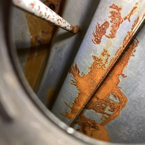

Vorher:
Nachher: Entrostet und passiviert bzw. mit Nanobeschichtung.

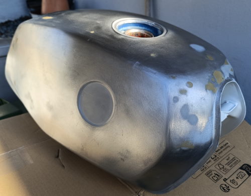

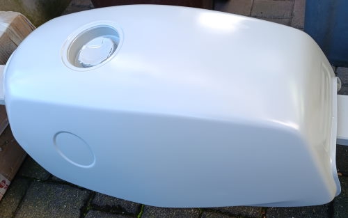

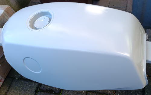

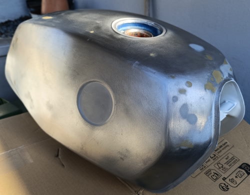

Den R45/65 Tank habe ich von den Beulen befreit und grundiert:
Momentan denke ich an 2-3 Lacksätze.
1. Das rote Abendkleid (Mystiklacksatz in Rot-Metallic)
2. Den Trainingsanzug (R45/65 Tank ist Weiß mit Applikationen in M-Sport-Farben)
3. Das kleine Schwarze (ehemalig Lila Tank in Carbon-Schwarz, wahrscheinlich erst im Winter)
