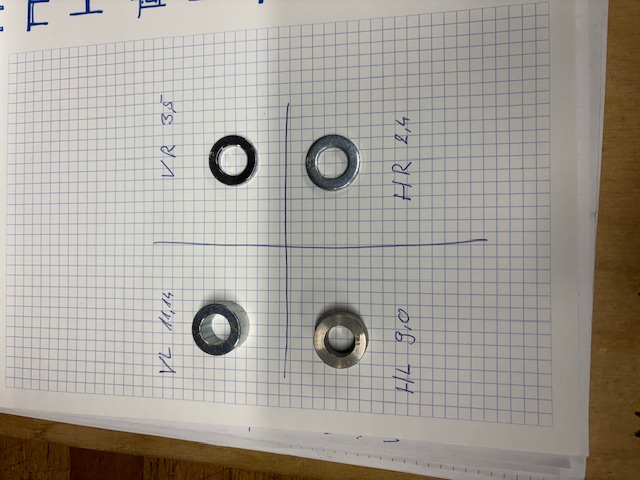

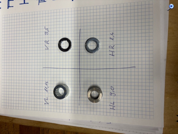

Das sind die Distanzen die ich für meinen Sportaufbau erhalten habe

12.03.26 23:16
Das ist ja fast identisch zu denen bei mir.

Ja Gerd, das würde ich jetzt auch mal sagen.
Ich hatte ja mit Fredi gesprochen, bzgl Udos Ideen die mit den Bolzen abdrehen, damit keine Verspanungen entstehen,
meinte er nur das wäre nicht nöttig. Funktioniert ja schon Jahzente auch ohne abdrehen.
Und die Distanzscheiben sind mehr oder weniger immer gleich.
Was nicht bedeutet das ich Udos Idee negativ bewerte, ich finde sie sogar logisch und gut durchdacht.
13.03.26 09:51
...und ich bin beruhigt, daß meine Werte (habe den Part "Hochzeit und Ausrichtung der Braut" ja selber vollzogen) denen von Fredi entsprechen.
So können wir alle uns entspannt zurücklehnen .
