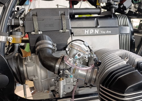

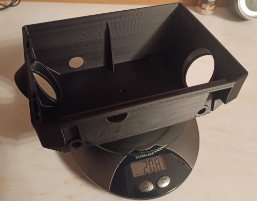

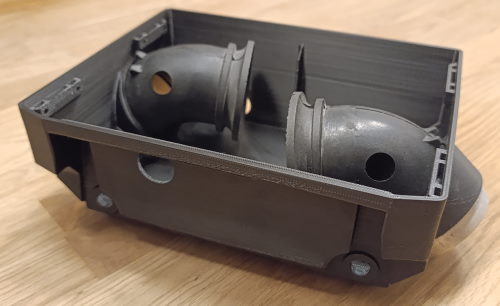

Dafür ist der LuFi-Kasten fertig. Ich habe mich für die Serienmaße entschieden. Dann sollte es keine Probleme mit dem Einbau geben. Durch die Motorhöherlegung und den anderen Batteriehalter ist der Platz begrenzt.
Dafür kann ich nun alle Serienteile des LuFi-Kasten nutzen. Da der verwendete ASA Kunststoff eine relativ geringe Dichte hat, ist er auch schön leicht geworden. Ein paar Aludistanzbuchsen und die Halter für die Klemmbügel müssen aber noch dazu gerechnet werden. Mal schauen, ob ich ihn noch lackiere. Erstmal bleibt er so.
Hier mit den innenliegenden Ansaugtrichtern und den Aluhülsen zu den Vergasern:

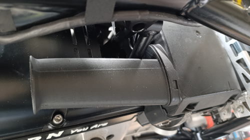

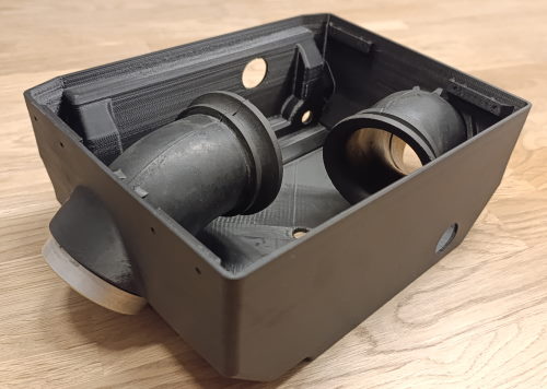

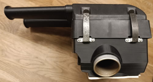

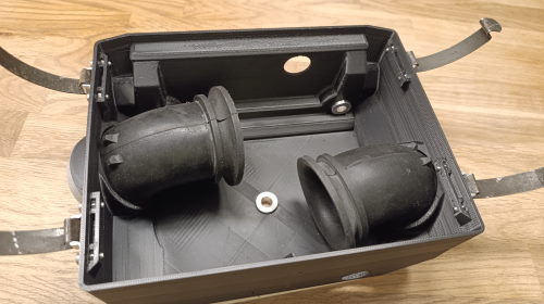

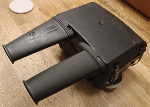

Der LuFi Kasten ist fertig.
Alle originalen Anbauteile passen, nur die Gummiinnenschnorchel musste ich ein wenig anpassen, weil ich die Nut nicht tief genug gemacht habe.
Die Anschraubbohrungen haben Aluhülsen bekommen.
Der linke Ansaugschnorchel ist auch fertig. Er muss aber nach der Montage des Deckel eingesetzt werden
Unter dem LuFi Kasten ist noch eine Temperaturentkopplungsplatte aus Balsaholz (das hat sich bei der Mystik auch bewährt).
Die Halterungen der Klemmbügel sind aus Alu gebogen und angeschraubt.

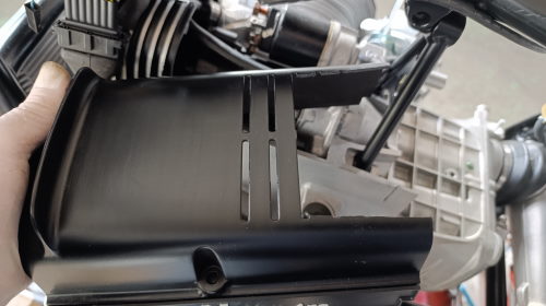

Es ist schon erstaunlich wieviel Zeit man mit dem Einbau vom Anlasser und Luftfilterkasten verbringen kann.
Durch die 3. Motorhalterung mus alles angepasst werden. HPN hat Durchgangsschrauben mit speziellen Muttern zur Befestigung des Anlassers vorgesehen. Dazu müsste ich die Gewinde des Anlasser aufbohren und ich könnte nachher nicht einfach den Anlasser tauschen.
Daher habe ich mir Distanzhülsen angefertigt, um die serienmäßige Befestigungsart zu übernehmen. Die Schrauben mussten allerdings deutlich länger sein.
Meine Anlasserhaube musste ich auch ausschneiden, damit ich sie montieren konnte.
Der Ansaugschnorchel ist auch fertig und passt sogar. Er muss aber montiert werden, wenn der Deckel auf dem Filter ist.
Insgesamt sieht es recht gut aus. Ich bin zufrieden

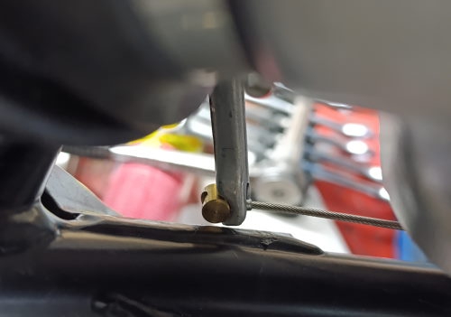

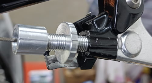

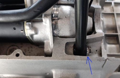

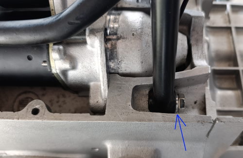

Die Stellschraube ist fertig. Der Hebel am Getriebe musste gekürzt werden, da der Motor inkl. Getriebe gegen den Uhrzeigersinn gedreht wurde und damit der Platz für den Hebel zu knapp wurde.

Den Motor gegen den UZS zu drehen, ist normal bei fast allen HPN's. Mal mehr, mal weniger. Hast du die Maße deiner 4 Distanzstücke?
Bei mir hat Fredi's Hebel gepaßt.
