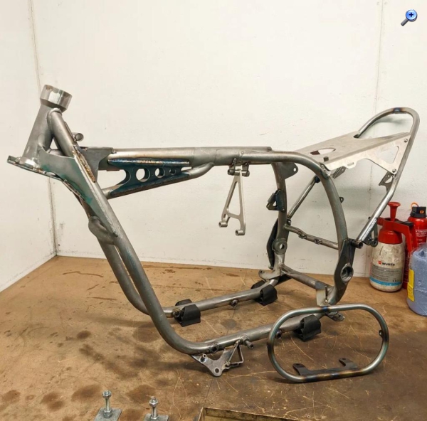

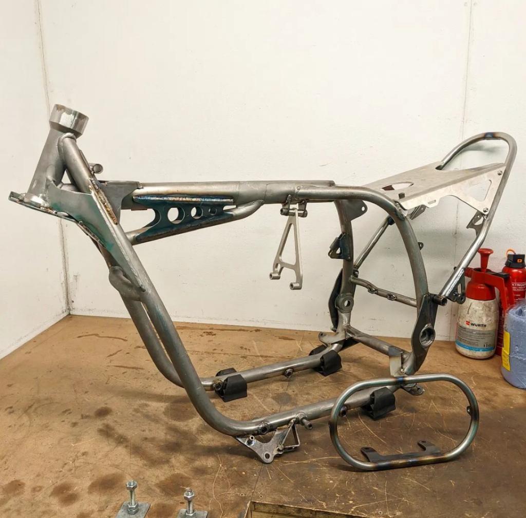

Das mit der zusätzlichen Halterung am Motor hab ich erst neulich auf einem Foto gesehen das mir ein bekannter zugeschickt hat.
Rahmenherkunft ist mir Unbekannt.

Sieht mir stark nach Eigenbau aus.
30.12.23 00:13
Das sieht ja sehr interessant aus. Weißt du warum der Bereich um das obere Lenkkopflager verlängert wurde? Oder täuscht das?
Und der ovale Bogen auf der neben dem Rahmen liegt, wofür ist der?

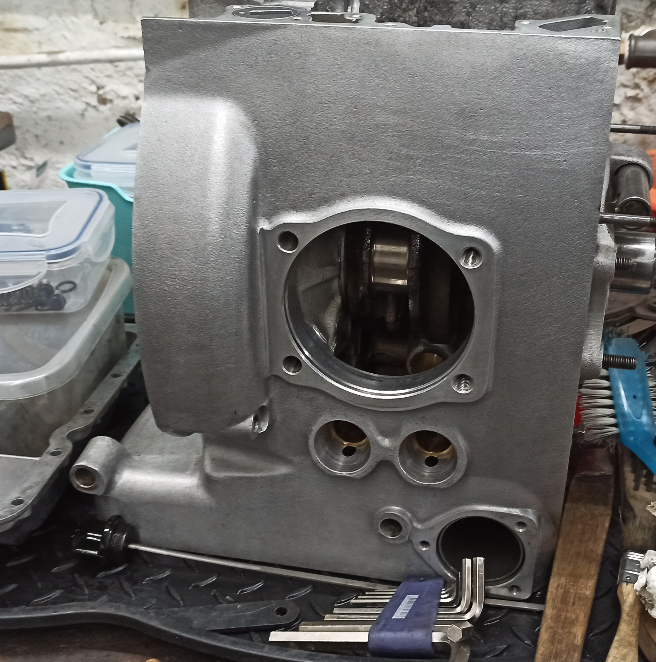

Ich habe gestern und heute mit dem Reinigen meines Ersatz-Motorgehäuses verbracht. Ganz schön aufwändig. Eigentlich wollte ich den Motor später fertig machen. Er sollte mit dem Siebenrock-BBK aufgebaut werden. Das Gehäuse ist aber noch nicht der letzte verstärkte Stand. Daher nehme ich den lieber für den 1000er Motor und der Mystik-Motor Bj. 95 (mit Motorschaden) wird dann mit 1070ccm aufgebaut.
Das traue ich mich jetzt mal stv. für Günter zu beantworten: das sieht aus wie eine Gepäckbrücke (in schick).

Ekki
[...] Ich habe gestern und heute mit dem Reinigen meines Ersatz-Motorgehäuses verbracht. [...]
Welche(s) Mittel hast du eingesetzt?

zum Ovalen Bogen und Lenkkopflager kann ich Dir leider keine Auskunft geben. Werde mal nachfragen, wenn ich den Besitzer erreiche.

Ekki:
Ekki

Ekki:
Das war ein mehrstufiger Reinigungsprozess.
1. Mit Benzin die dicksten Öl- und Schmutzansammlungen beseitigt
2. Felgenreiniger mit Bürste und Hochdruckreiniger
3. Ich glaube Aquaclean und Hochdruckreiniger. Ist ein Entfetter, den ich vor Jahren mal beim Korrosionsschutzdepot gekauft habe.
4. Einen Aluminium Reiniger. Marke muss ich nochmal nachschauen. Irgendetwas auf Säurebasis. Das dann in Verbindung mit Schraubendreher, Dreikantschaber und weicher Edeltstahlbürste.
5. Seifenlauge mit Bürste (hatte ich vergessen)
6. WD40/Ballistol (hatte ich vergessen)
Das ganze hat etwa 10 Stunden gedauert. Es ist nicht perfekt, sieht aber schon ganz gut aus. Vielleicht arbeite ich nochmal ein wenig nach, wenn die Kurbelwelle raus ist. Dazu warte ich aber noch auf einen Abzieher. Ich hoffe, dass es nächste Woche weitergehen kann.
In der Zwischenzeit mache ich an dem R25-Motor weiter, der schon seid 2 Jahren auf die Montage wartet. Der wird auf ca. 300 ccm umgerüstet um im heutigen Verkehr mitschwimmen zu können.
Die ToDo-Liste ist noch sehr lang .... ich fang schonmal an die guten Vorsätze für das nächste Jahr umzusetzen, damit ich dann mehr Zeit zum Fahren habe.
