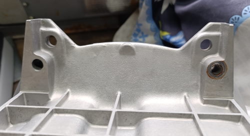

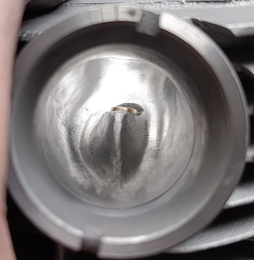

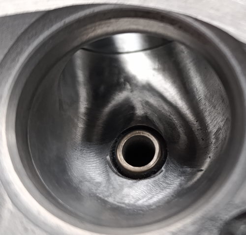

02.01.26 21:42

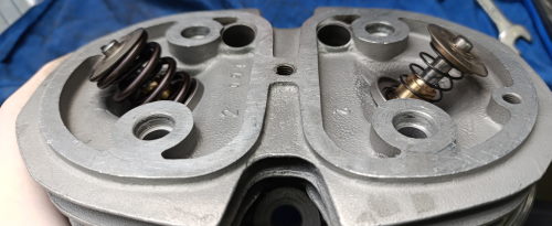

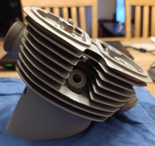

Leider hat das mit der Aufnahme nicht funtioniert. Im Prinzip sieht die Aufnahme gut aus und ist auch stabil genug.
Aber es gibt eine Winkelabweichung. Also die Ventilführung war nicht parallel zum Fräser. Ob das am Kopf oder an der Aufnahme liegt weiß ich nicht.
Da hab ich es lieber sein lassen und nur die Oberfläche ein wenig begradigt.
Dafür sind die Ventile und Kanäle nun auch fertig und die Köpfe können komplettiert werden. Bei den Kanälen habe ich im Wesentlichen nur die Übergänge bearbeitet.
Im Nachhinein hätte ich wohl besser die neueren Köpfe mit D-Kanal genommen, aber nun sind es die RS-Köpfe.

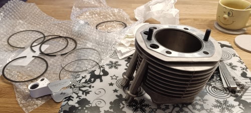

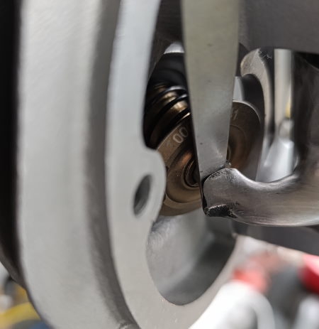

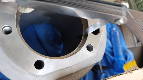

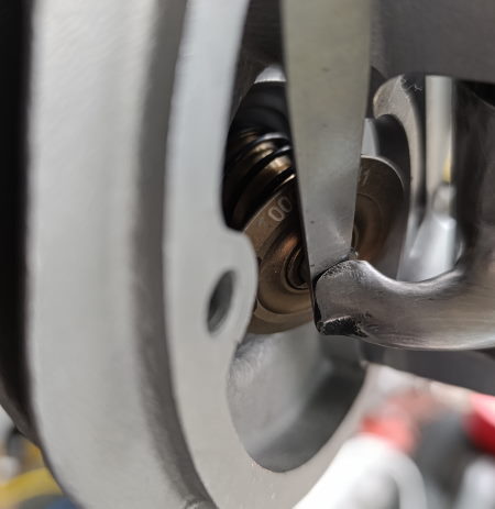

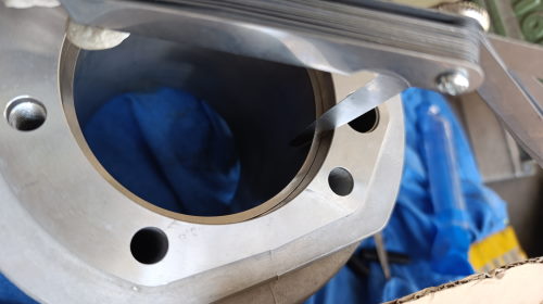

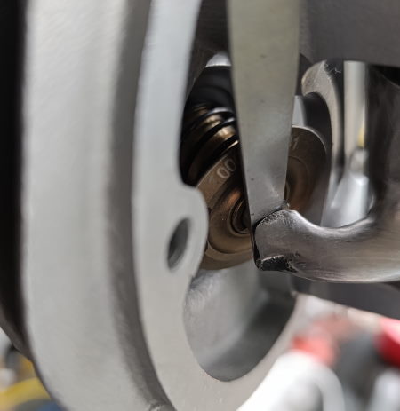

Ich habe mir neue Kolbenringe von Wahl gegönnt, da mittlerweile auch Siebenrock andere Kolbenringe bei ihrem Satz verbauen.
In einem sehr netten Telefonat mit Herrn Wahl wurde mir ein Ringstoßspiel von 0,2/0,4 genannt. Dies wäre auch schon bei den neuen Ringen eingestellt.
Nach Erhalt hat meine Messung das bestätigt. Mir waren die 0,2mm für den 1. Ring etwas wenig und ich habe ihm 0,25mm spendiert.
Alles probeweise montiert, um den möglichen Überhub bei maximalem Ventilhub zu prüfen.
Dann wurden die Testfedern durch die Richtigen ersetzt:
Das Meiste am Motor ist nun montiert und im Rahmen:

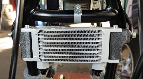

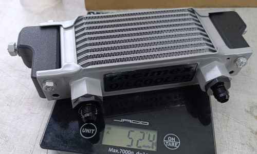

Hat jemand einen Tip, wie man am besten einen Ölkühler schwarz bekommt?
Einfach lackieren? Auspufflack muss bei hohen Temperaturen eingebrannt werden.
Diesen hier braucht man bei nur 250° aushärten. Das würde mein Ofen hinkriegen:

wenn Du den Kühler unbedigt Schwarz haben möchtest würde ich auf den Lack gehen.
Ich persönlich fnde Ihn so wie er jetzt ist garnicht so unpasend. Motor Silber, Kettenkasten und Deckel Schwarz , dann wieder Kühler Silber, Ventieldeckel Schwarz.
Harmoniert doch ganz gut!
25.01.26 11:19
Rogerjulien
Moin Udo,
Mit der Dose Lacken und im Ofen aushärten.
Die Abwechslung schwarz und silber kannst Du ja auch im Ölkühler fortsetzen.
Die Lamellen abkleben, alles lacken und dann setzen sich die Rippen vom Ventildeckel und Kettenkasten im Ölkühler fort.
Silberne Streifen in oder auf schwarzem Gerät.
Limadeckel gibt es ja auch mit Rippen, falls das jetzt ein maximal anwendbares Design werden soll.
Was ist das überhaupt für ein Ölkühler?
LG Roger
25.01.26 18:53
Vielen Dank für die Rückmeldungen.

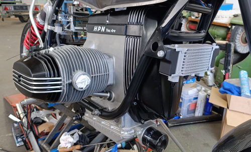

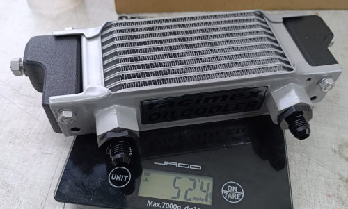

Leider ist der Kühler nicht richtig silber sondern eher grau. Die Stahlflex-Leitungen habe ich auch "nur" in silber bekommen. Scheinbar sind die schwarzen Leitungen meist PTFE Leitungen. Den Ölkühler lass ich erstmal so, bis die Leitungen angeschlossen sind. Dann kann ich mir ein besseres Bild bzgl. des Gesamteindruckes machen.
Weil einige Fragen zum Ölkühler aufgetaucht sind, hier ein paar Infos dazu.
Hersteller Racimex
Reihen: 10
Länge: 210mm
Anschlussabstand: 130mm
Netzbreite: 165mm
Befestigungslochabstand: 190mm
Höhe: 95mm
Empfehlung: Für Motoren von 1000-1600 ccm
Geprüft mit 15 bar
Berstdruck über 20 bar
Gewicht gemssen 423g
gekauft bei MaxRPM für ca. 74€: https://www.maxrpm.de/Racimex-Oelkuehler...AiABEgLsQvD_BwE
Die Halterungen habe ich selbst entworfen und mit einem 3D Drucker erstellt (Material ASA). Temperaturstabil bis ca. 95°C.

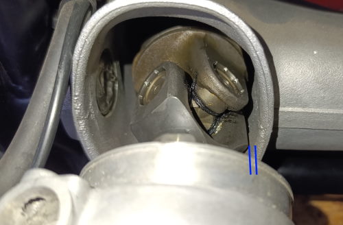

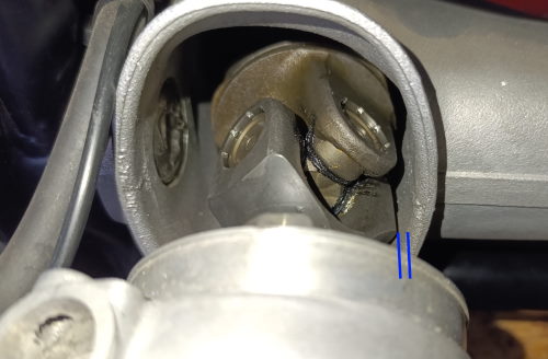

Kupplung und Getriebe sind nun auch eingebaut.

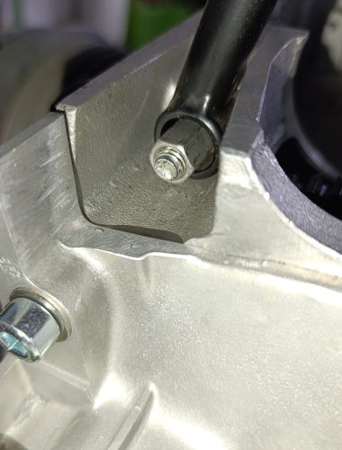

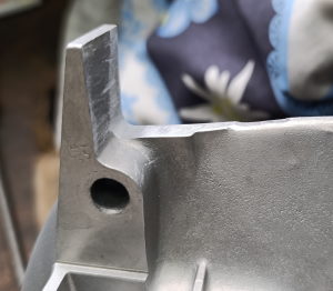

Am Getriebe habe ich eine Ecke weggeschnitten, die mich jedes Mal beim Montieren bzw. bei der Demontage des Anlassers gestört hat. Ich habe auch noch keine sinnvollen Grund für diese Ecke gefunden. Nun komme ich mit einer Knarre gut dran.
Durch die 3. Motorhalterung war es sowieso besser, um einen besseren Zugang zu haben.
Vorher:
Nachher:

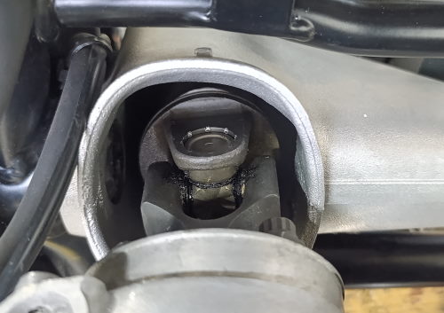

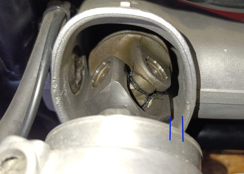

Nun wird der Motor ausgerichtet. Man sieht an der Kardanwelle im Tunnel/Schwinge ganz gut den Einfluss der Schrägstellung.

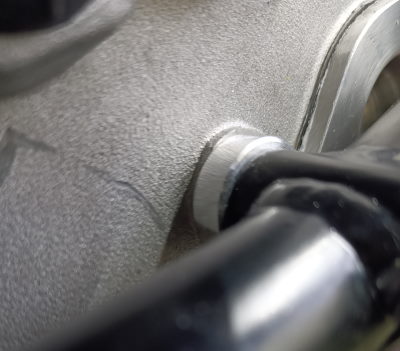

Die Motordistanzbuchsen sind nun fertig und der Motor ausgerichtet.
Die Kardanwelle ist nicht ganz in der Mitte, hat aber genug Abstand zu allen Seiten.
Die Distanzbuchsen (eingepasst ohne Luft):
VL: 7,15mm VR: 7,3mm
HL: 6,75mm HR: 5,0mm

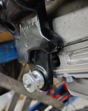

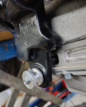

Zu guter Letzt hat die Zeit nur noch für die Motorradheberaufnahme gereicht. Bei der Mystic wurden der Hauptständer demontiert, aber die Buchsen sind drangeblieben. Leider hab ich keine mit M10er Gewinde gefunden. Daher mal wieder selbst gemacht:
und schon wieder ein Tag Arbeit investiert
