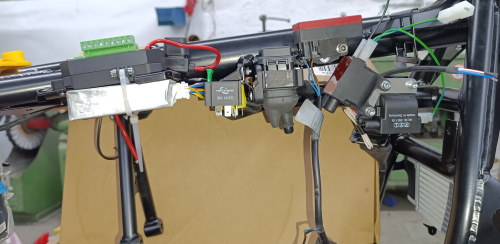

Hab mir den Kabelsatz von Axel Joost mal angesehen. Wenn ich das richtig gesehen habe, werden dort 0,14mm2 Leitungen für die Schaltersignale verwendet. Das ist mir eigendlich zu dünn. Ich wollte 0,34mm2 oder 0,5mm2 nutzen.

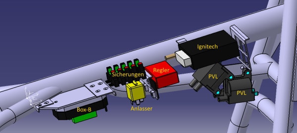

Momentan plane ich noch die Anordnung der Komponten und überlege, ob ich die Elektronik-Box vielleicht im Bereich des Lenkkopfes verbauen sollte. Also in einer kleinen Kiste mit den 2 x M8x1mm Schrauben, wo sonst die Wasserrohrhalterung montiert wird.
Dann bräuchte ich weniger Leitungen am Lenkkopf vorbeilegen und die Box wäre etwas weiter von den Zündspulen entfernt. Der Abstand soll mindestens 10cm betragen. Desweiteren müssten die Schalterleitungen nicht and der Zündung vorbeigelegt werden und gesondert geschirmt werden.
Hat da jemand eine Empfehlung oder Erfahrungen?
Hier ein Bild des aktuellen Planungsstandes.

AFAIR(!) möchte aber laut Doku aber auch die Ignitech so weit wie möglich von den "elektronischen Schmuddelkindern" entfernt sein.
Die Steuerkabel dürfen aber problemlos so dünn sein, das weißt du. Ich empfehle dafür ein 6-adriges von Ölflex, das ist schön knickfest. (Gibt's vermutlich auch in noch mehr Adern, aber schwer zu bekommen in Längen kleiner 50m...)

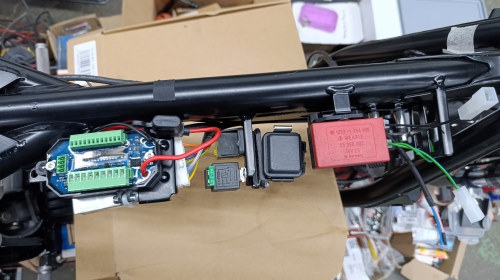

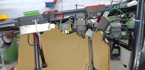

Mittlerweile habe ich die Anordnung der Elektrik ein paar mal verändert/verschoben, ein paar Halter/Adapter konstruiert und bin zu dieser Anordnung gekommen. Beim Sicherungskasten habe ich mich für das Originalteil entschieden. So ist nun die B-Box und die Ignitech möglichst weit von den Zündspulen entfernt.

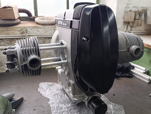

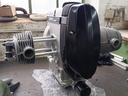

Der Motorblock ist mittlerweile auch zurück. Die Kurbelwelle neu gelagert, die Ölpumpe ausgebuchst, die erleichterte Kurbelwelle und die Nockenwelle montiert.

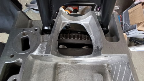

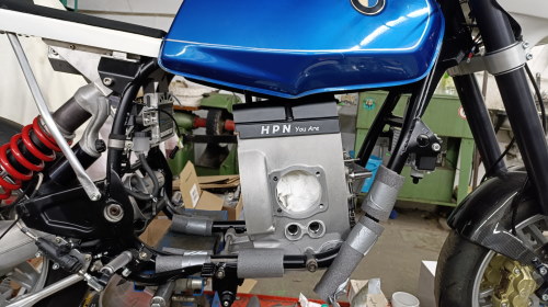

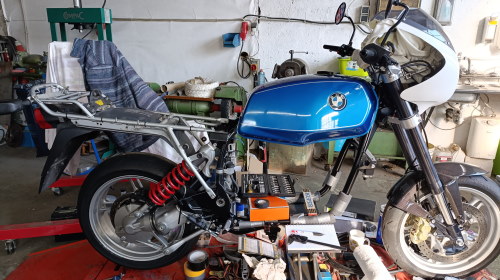

Eine erste Probemontage des Blocks im Rahmen hat gezeigt, dass die Blöcke doch scheinbar etwas unterschiedlich im Bereich der Anlasserschrauben sind. Das 3. Motorlager hatte ich vor der Kunststoffbeschichtung auf den Typ C Block angepasst, der jetzt in der Mystic ist. Beim Typ D (neueste Gehäuseversion) scheint es aber Abweichungen zu geben. Daher musste ich leider nochmal etwas nacharbeiten.

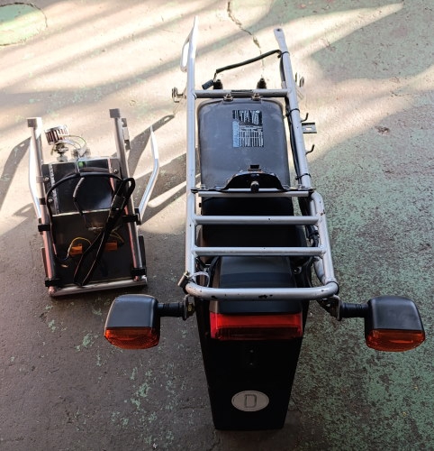

Tom war so nett und hat mir ein R100R Rahmenheck zur Anprobe vorerst geliehen (für den 2 Personenbetrieb). Dieser passt Pug-and-Play im Austausch mit dem Soloheck.
Das ist doch ein ganz schöner Unterschied:

04.03.25 23:01
Hast du der Igni einen Aluhut verpaßt?
04.03.25 23:05
Es war ein Gebrauchtkauf und der Vorbesitzer hat dies gemacht. Das ist nicht nur Alu. Es wirkt wie eine weiche dicke Alufolie oder ESD/EMV-Schutz. Ich schau mal, ob ich noch ein Massekabel deran befestigt bekomme. Dann nutzt es vielleicht auch etwas bzgl. EMV.
Vielleicht schadet es aber auch, da die Temperatur nicht mehr so gut abgeführt werden kann.
05.03.25 07:58
Es könnte so etwas in dieser Art sein:
https://de.rs-online.com/web/p/abschirmf...mp;gclsrc=aw.ds
05.03.25 09:31
Meine Igni-Box wird nicht warm. Ich denke, dann hätten die Tschechen auch irgendwelche Kühlrippen vorgesehen.
Wird also so wie bei allen anderen Aluhüten sein.

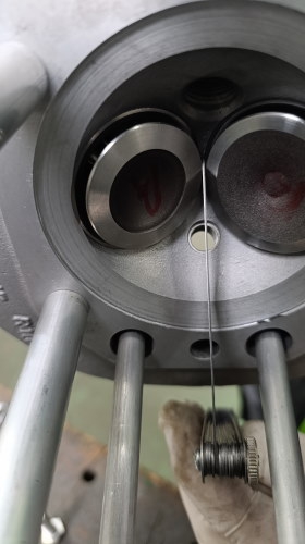

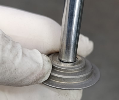

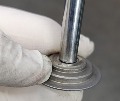

Ich versuche gerade die nötigen Abstände/Maße in Verbindung mit der 340er Nockenwelle umzusetzen, was sich doch etwas schwieriger gestaltet als gedacht.
Um den Abstand der Ventile bei Überschneidung zu prüfen, habe ich Distanz-Alurohre mit der Länge der Zylinder gemacht. Nun kann ich schön ausmessen und optisch prüfen, was die Ventile da so treiben.
Mit viel Anpassarbeiten an den Ventilen, Ventiltellern und Keilen habe ich ca. 1mm Abstand erreicht. Das reicht aber noch nicht aus. Ich möchte gerne 1,5mm haben.
Daher müssen die Ventile nochmal tiefer gesetzt werden. Das heißt, die Sitze werden nachgearbeitet.
Dann passt auch der Hub der Ventile besser. Momentan ist beim maximalen Hub nur noch ein zusätzlicher Weg von ca. 0,5mm des Ventils möglich. Das würde zwar schon knapp passen, ist aber nicht bei allen Ventilen gleich.
Bin gespannt, wie es mit den tieferen Ventilen aussieht.
Meine Erkenntnis: Wenn man den Kopf machen lässt und so eine Nockenwelle fahren möchte, muss man schon sehr genau wissen und sagen, was man haben möchte. Das fängt bei den Führungen an. Die müssten dann extra angefertigt werden und etwas tiefer im Kopf sitzen.
Wieder etwas gelernt.
