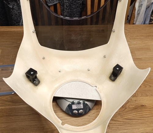

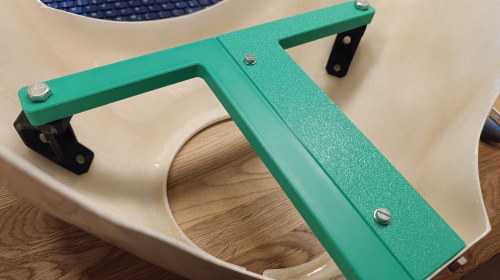

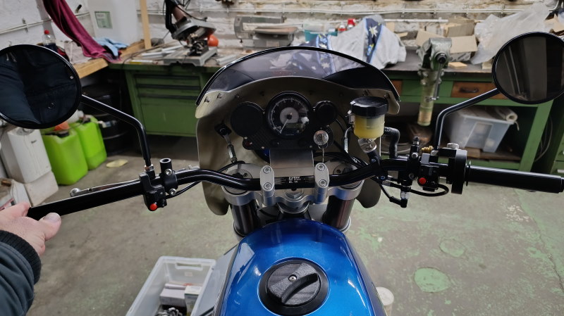

Hab mal an dem vorderen Bereich ein paar Dinge provisorisch zusammengebaut. Verkleidung und die Scheibe müssen nochmal erneuert werden, da die vorhandenen Teile durch den damaligen Sturz in Mitleidenschaft gzogen wurde. Somit habe ich dann 1 Satz für die Straße mit Scheinwerfer und einen Satz ggf. für die Rennstrecke ohne Scheinwerfer.

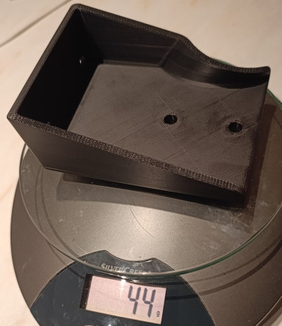

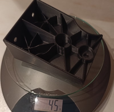

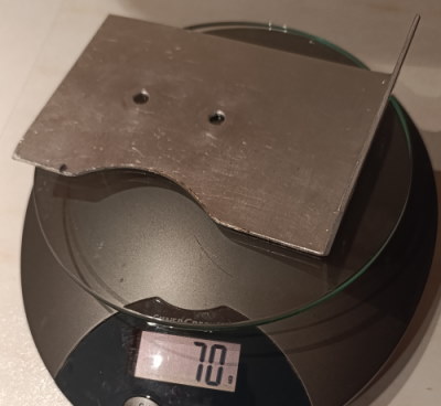

Die kleine Evolutionsgeschichte meiner Armaturenhalterung.
Eine erste provisorische Version hatte ich aus einer Aluplatte gemacht. Diese war aber recht flexible, da keine Verstrebung nach unten vorhanden war. Logisch.
Dann habe ich eine Version mit dem 3D Drucker mit Verstrebung nach unten hergestellt und 4mm Wandstärke erstellt. In diese Richtung war es eine deutliche Verbesserung. Aber seitlich ließ sich die Halterung immer noch verwinden. Klar, in der Richtung fehlen die Streben.
Also eine dritte Version mit deutlich mehr Verstrebungen auf der Unterseite, dafür eine etwas dünnere Wandstärke.
Toll zu sehen, was Verstrebungen ausmachen und zudem das Teil noch deutlich leichter ist, als die simple "labile" Aluplatte.

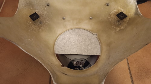

Naja, das ergibt sich halt irgendwie.
Die neue Verkleidung ist eingetroffen. Leider hat der damalige Lieferant die Verkleidung nicht mehr im Programm, daher habe ich nun bei Motoforza bestellt. Da ich die Scheibe von MRA mit Gutachten haben wollte, habe ich die Version ohne Scheibe und Scheinwerfer bestellt.
Leider war bei dieser Version auch keine Halterung angebracht worden. Bei der alten sind Winkel einlaminiert worden.
Also musst ich Halterungen bauen, die mit der alten Verkleidung kompatibel ist. Die Anschraubpunkte müssen an genau der geichen Stelle sein, damit ich sie auswechseln kann.
Die Neue soll für die Straße sein (mit Scheinwerfer), die Alte für die Renne bzw. Trackdays.
Also habe ich ein paar Maße abgenommen, Aluwinkel gebogen, Passgenauigkeit geprüft, noch ein paar mal angepasst, ein Datenmodell erstellt und dann gedruckt.
Damit die Position genau stimmt hab ich auch noch eine Lehre gemacht.
Die neuen Halterungen habe ich mit Uhu Endfest angeklebt und mit Glasfasergewebe verstärkt.
Die alte Verkleidung ist relativ grob mit Glasfasermatten laminiert, die Neue mit Glasgewebe und mit etwas mehr Sorgfalt auf gleiche Wandstärke. Dadurch sind offensichtlich wieder ein paar Gramm verschwunden.
Zusätzlich hat ein weiterer Augenschmaus den Weg zu mir gefunden, was auch wieder etwas ausmacht (-140g)

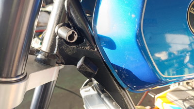

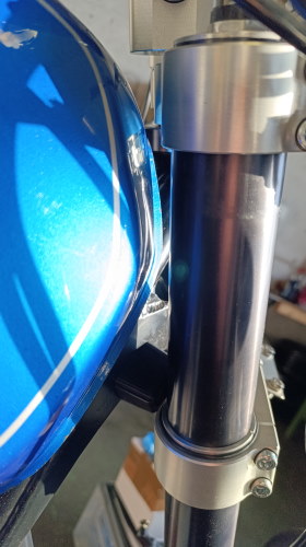

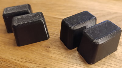

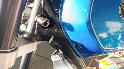

Mittlerweile habe ich TPU bekommen und mir 2 Versionen der Lenkanschläge mit unterschiedlichen Härtegraden erstellt. Bin gespannt, ob das klappt. Der Vorteil ist, dass ich mir die Änschläge nun anpassen und erstellen kann wie ich möchte.

Die Gabelanschläge in der härteren Version funktionieren gut. Momentan sind sie provisorisch mit doppelseitigem 3M Klebeband angebracht. Das wird aber noch mal geändert auf ein anderes Klebeband.
Die weiche Version gibt zu viel nach. Da ist mir das Risiko zu groß, dass die Gabel doch anschlägt.

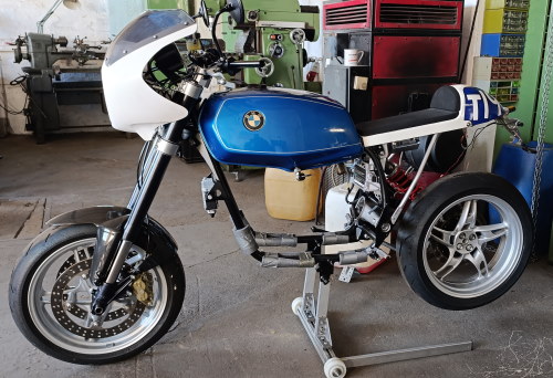

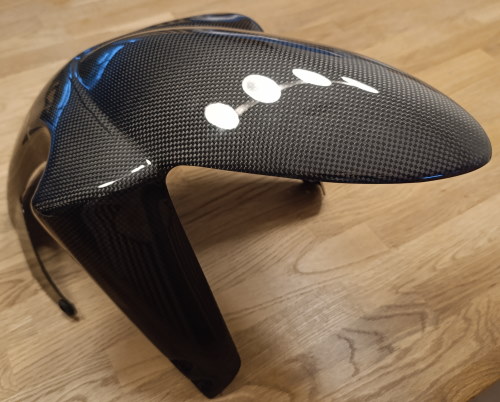

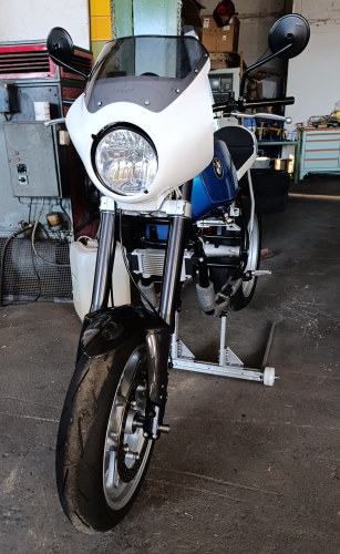

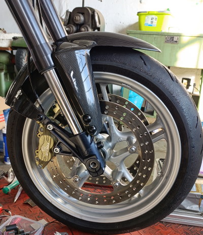

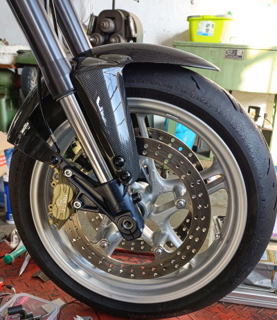

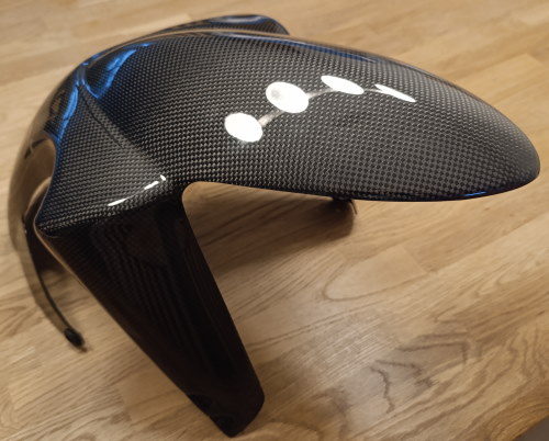

Der Kotflügel ist auch dran. Der Abstand zum Reifen ist etwas größer, als bei dem Kunststoffteil. Aber in Verbindung mit der UpSideDown-Gabel und der großen Bremse sieht das schon ganz gut aus.
Heute ist sie das erste Mal von der Bühne gerollt und steht nun etwas langbeinig da:
Die Position des Scheinwerfers muss ich wohl nochmal etwas anpassen. Das war aber auch bei der alten Verkleidung schon so.

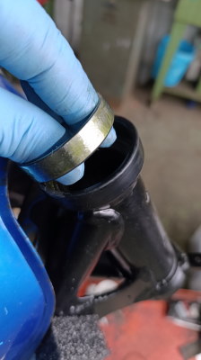

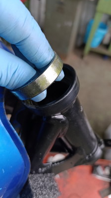

Ich vergaß noch das Lenkkopflager zu erwähnen. Das habe ich nach dem Prinzip von Emil Schwarz eingebaut. Das heißt, die Lagerschale hat leichtes Untermaß und wurde eingeklebt.
