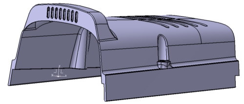

Für die Frischluftfans könnte man es so machen. Da kann die Luft vorne einströmen und durch die hinteren Löcher wieder herausgeleitet werden. Da sollte dann zumindest während der Fahrt genug Kühlung vorhanden sein. Im Stand kann dann durch Konvektion die Luft nach oben raus. Wer will kann sich die vordere Wand auch ganz herausschneiden. Dann kann aber beim Waschen oder starkem Regen auch jede Menge Wasser reinkommen.

Ja Wahnsinn: eine echte HiTech-Anlasserhaube mit RamAir-System! Die 3D-Drucktechnologie erlaubt ja bisher unvorstellbare Frischluft in unsere ollen Kühe zu blasen.
(Ich glaube, die echten Ingenieure, vielleicht sogar hier unter uns, schmeißen sich grad vor Lachen in die Ecke: "ey kommt mal her und schaut, was den Hobbyisten so alles einfällt grade!")
Udo, bitte nicht falsch verstehen, denn du hast mir bereits ein tolles kleines Teil gefertigt letztes Jahr, und du hast den Konstruktions- und Gesamtprozeß offenbar echt gut drauf jetzt.
16.01.25 11:26
Wird es auch, eine normale Regenfahrt reicht. Regel: keine ungeschützten Öffnungen in Fahrtrichtung. Die normale Anlasserhaube hat den kleinen Spoiler obendrauf, damit die beiden Schnorchel Windschatten haben, bei den Rundluftfilter-Modellen ist die Ansaughutze auf dem Anlasserdeckel aus dem Grund nach hinten offen.

um ehrlich zu sein, habe ich mir das auch schon gedacht und bin aus dieser Hinsicht nicht ganz glücklich damit. Letzendlich hängt es doch sehr vom Einsatzzweck des Motorrades ab, worauf man die Prio legt.
Bei der Mystic bin ich nun fast 2 Jahre ohne diese Abdeckung gefahren und das sogar bei Regen auf der Nordschleife. Für ein Alltagsmotorrad was bei jedem Wetter bewegt wird ist das sicherlich noch etwas anders. Es gibt da noch die eine oder andere Idee das anders zu lösen. Zum Beispiel Öffnungen oben auf dem Kamin oder seitlich oder wie Gerd es gemacht hat. Den Einfluss auf die Leistung wird vermutlich niemand merken.
Ich denke das die Kopie der Serienausführung für mich OK ist. Habe mir davon 2 Versionen gemacht und werde diese mal testen. Vielleicht hält es ja auch nicht und dann gehe ich nochmal auf Materialsuche oder es wird doch laminiert.
