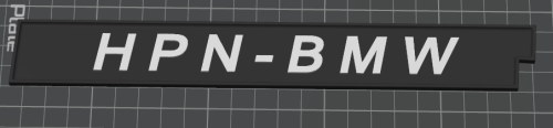

07.01.25 23:38
So ungefähr ?
Die Anlasserhaube konnte ich übrigens komplett in einem Stück drucken und brauchte daher nicht zusammengesetzt werden.

08.01.25 20:17
So ungefähr ?
Kann man mit leben. Schriftzug, sieht man eh nicht viel davon wenn der große Tank drauf ist. Das es aus einem Stück ist habe ich mir schon gedacht.
Top Arbeit.

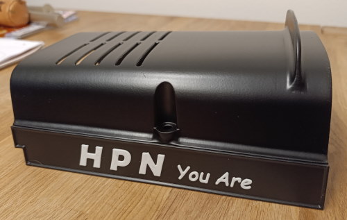

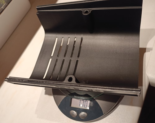

Die leichtere Version ist nun fertig. Sie wiegt fertig lackiert 146g. Da kann ich mir dann das Zusatzgewicht für die Schriftzüge leisten
Mit den aufgeklebten Schriftem wiegt die Abdeckung nun 170g.
so sieht es nun mit Schrift aus:

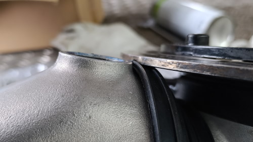

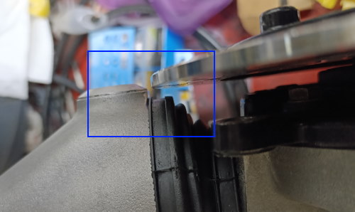

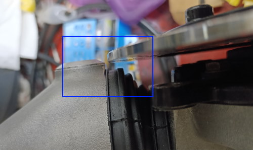

Heute wollte ich die Schwinge mit dem Faltenbalg komplettieren. Leider ist mir dabei aufgefallen, dass der Faltenbalg zu nah an der Bremsscheibe sitzt. Bei der Mystic ist dort eine Fläche angebracht worden, damit mehr Platz entsteht. Also habe ich es auch so gemacht.
Vorher:
Nachher:

Klasse, die Haube! Zur weiteren Gewichtsreduktion und zur Belüftung des Anlassers hättest du ja noch ein paar Löcher oben einbringen können (habe ich mal so gemacht).
Zu der "Fläche" an der Schwinge: hast du da was weggenommen am Bolzen-Auge? "Bei der Mystic ist dort eine Fläche angebracht worden" - deren Schwinge hat aber doch keine andere ET-Nummer als GS?
