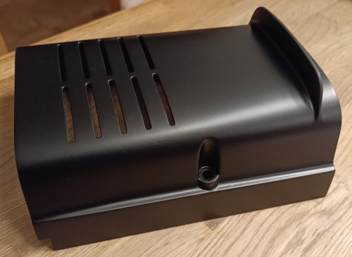

Holla, der ist aber bildschön geworden!
Aus welchem Material hast Du gedruckt?
LG und ... allen einen Guten Rutsch in ein Gutes Neues Jahr!
31.12.24 18:36
Die Teile habe ich mit einem Kunststoffkleber zusammengeklebt. Im nachhinein habe ich gesehen, dass ich auch noch Uhu Endfest hatte. Der wäre sogar noch besser gewesen, da er die Spalte besser füllt.
Gedruck habe ich ihn mit GreenTec Pro. Das ist ein Hochtemperatur PLA. Soll über 100°C aushalten wenn es getempert wird. Leider scheint es dabei ein Nachschwindung zu geben und der Deckel hat sich leicht verzogen. Wahrscheinlich wäre es besser gewesen in im verschraubten Zustand zu tempern.

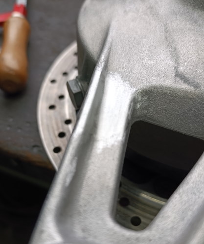

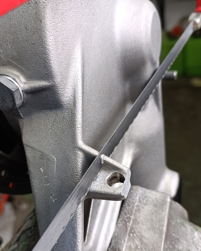

Die Hinterradbrmese wurde auf Scheibenbremse umgerüstet, woduch die Aufnahme für das Bremsseil entfallen kann. Also Säge, Feile und Dremel bemüht damit es stimmiger aussieht.

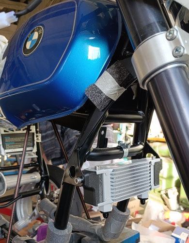

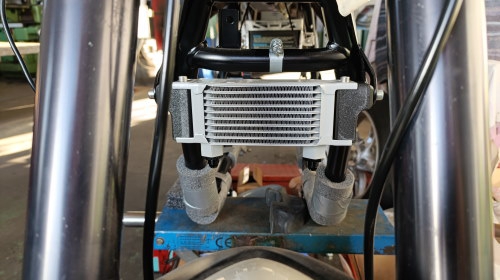

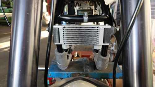

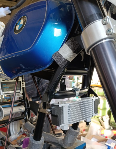

Der Ölkühler hat auch einen Platz gefunden. Da der Kühler etwas größer als der Originale ist, habe ich nicht die HPN Strebe genommen, sondern seitliche Adapter konstruiert und wieder mit dem 3D Drucker erstellt.
Mal schauen, ob das alles so passt, wenn der Motor drin ist.

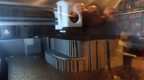

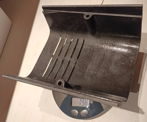

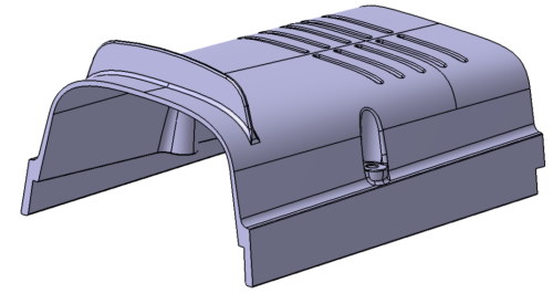

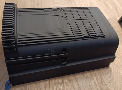

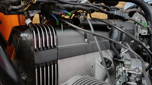

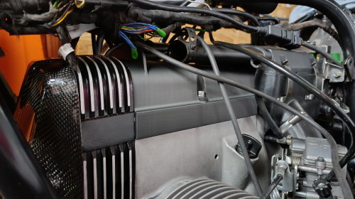

Das nächste Teil ist fertig. Die Anlasserabdeckung.
Vom 3D-Datensatz:
über den 3D Drucker:
zum Teil:
Hier montiert, aber nochnicht lackiert:
fertig nachbearbeitet und lackiert:
und leichter 198g anstatt 620g:
Das ergibt eine Gewichtsersparnis von ca. 650g beim Lima-Deckel und 420g beim Anlasserdeckel => ca. 1070g (passt zum Hubraum).
Aber eine noch leichtere Version ist in Arbeit. Dieses Mal in ASA. Das ist leichter und braucht nicht getempert zu werden.
