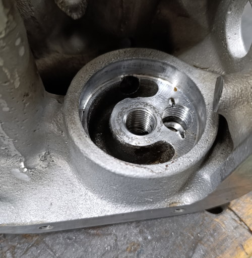

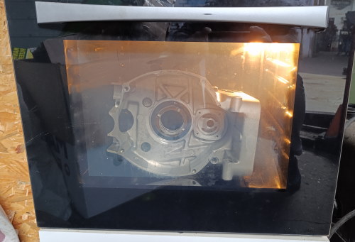

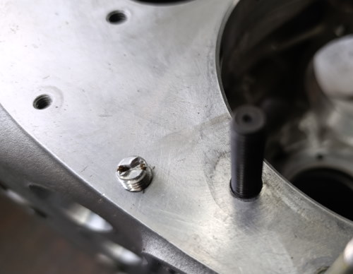

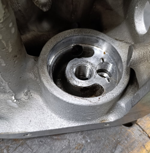

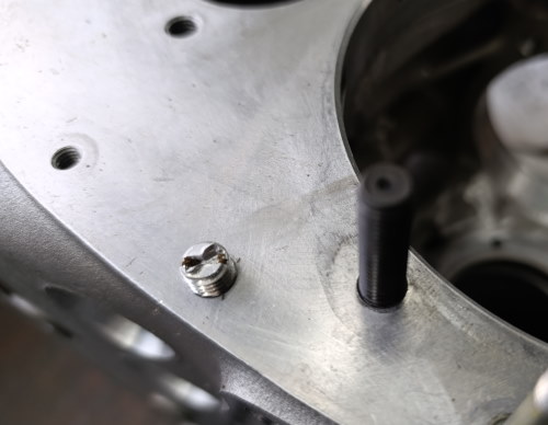

Mittlerweile ist der Mystikmotor auch richtig leer. Das Ölfilterrohr, das Ölfiltermantelrohr und die kleine fiese Schlitzölkanalverschlussschraube aus Alu konnten mittels Wärme überredet werden sich zu lösen.
Der Braten in der Röhre:
Ölfilterbereich:
Dieses kleine Mistding aus Alu und eingeklebt

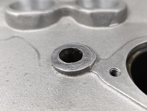

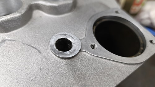

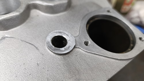

Noch eine kleine Bemerung zu den Motorbolzen. Bei der Mystik hat es jemand mit dem Anzugsmoment sehr gut gemeint. Die Anlageflächen am Block sind schon weggedrückt. Ich habe sie wieder geglättet, weil die Distanzbuchsen sowieso angepasst werden müssen.
Jetzt kann er nochmal richtig durch alle Kanäle gespült und gereinigt werden. Dann gehts zum Lagern.

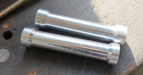

Das Distanzrohr für den 1000er Motor musste ich neu machen, weil es zu viel Spiel hatte. Nun aus 7075er Alu. Damit sollte es endgültig kein Problem mit der Festigkeit geben.

23.10.24 08:38
Ekki
[...]Noch eine kleine Bemerung zu den Motorbolzen. Bei der Mystik hat es jemand mit dem Anzugsmoment sehr gut gemeint. Die Anlageflächen am Block sind schon weggedrückt. Ich habe sie wieder geglättet, weil die Distanzbuchsen sowieso angepasst werden müssen.
Hallo Udo
diese Marken entstehen, wenn die Bolzen zu lose sind und die Distanzstücke sich in das Motorgehäuse einarbeiten, wenn er sich im Rahmen bewegt.
Das Motorgehäuse kannst du durch Anziehen der Bolzen nicht platt drücken.
Ekki
23.10.24 11:05
Ekki:
diese Marken entstehen, wenn die Bolzen zu lose sind und die Distanzstücke sich in das Motorgehäuse einarbeiten, wenn er sich im Rahmen bewegt. Das Motorgehäuse kannst du durch Anziehen der Bolzen nicht platt drücken.
Moin Ekki,
das bewerte ich deutlich anders: Ob einer mit zu wenig Schraubenkraft so lange rumfährt, bis die Distanzhülsen sich eingearbeitet haben, das lasse ich mal dahin gestellt. Wenn die Flächenpressung zwischen Distanzhülse und Motorgehäuse durch zu hohe Schraubenkraft jedoch die Steckgrenze des Gehäusewerkstoffs überschreitet, die Festigkeit darf man nicht zugrunde legenn (!), dann findet dort ein Setzviorgang statt > das Gehäuse wird "aufgebördelt" und Schraubenkraft geht verloren.
Das ist der grundsätzliche Knackpunkt an Schraubverbindungen: Die aus Drehmoment- und Reibwerttoleranzen bestimmte Minimalkraft muß die Funktion erfüllen, die Maximalkraft darf die verpreßten Teile nicht überlasten. Das Thema hatten wir unter der gleichen Überschrift ereits im Juni, siehe Seite 6.
Grüße,
Yeti.
23.10.24 12:25
Ekki
Hallo Yeti,
du hast das anscheinend nachgerechnet, ich lediglich geschätzt.
Die ca. 55.500 N, bei vorgeschriebenen Anzugsmoment, verteilen sich ja auf etliche mm² des Gehäuses. Bevor dort etwas plastisch verformt wird, hätte ich eher angenommen, dass das Gewinde des Bolzens oder der Mutter aufgibt, 10.9 Qualität hin oder her.
Ekki
23.10.24 12:52
Um eine 10.9er M12er Schraube abzureißen, braucht man schon ein paar Nm, die deutlich über dem vorgeschriebenen Drehmoment liegen.
Und genau da liegt das Problem, wenn es jemand zu gut mit dem Anziehen meint und mit einem langen Hebel arbeitet.
Aber eine zu lose Verbindung ist natürlich auch möglich. Beim Ausbau des Motors habe ich aber festgestellt, dass die Muttern mehr als festgezogen waren.
23.10.24 16:17
Hallo Ekki,
Ekki:
Die ca. 55.500 N, bei vorgeschriebenen Anzugsmoment, verteilen sich ja auf etliche mm² des Gehäuses. Bevor dort etwas plastisch verformt wird, hätte ich eher angenommen, dass ....
Jetzt mach mich nicht fertig ! "Geschätzt - verteilen sich juf etliche mm² - hätte ich angenommen daß" . So kommst Du doch nicht weiter !
Schraubenkraft (Deine 55500 N) geteilt durch die leichte errechenbare Anlagefläche ergibt die Flächenpressung. Bei Rohr-Ø 25 / 12 mm (soviel mir bekannt) sind das 155 N/mm². Das sieht gut aus.
Selbst in feinster Motorenfertigung reechnet man mit ± 8% Streuung beim Drehmomen, und Reibwerten zwischen 0,08 und 0,14. Damit kommt man auf 41400 bis 78750 N. Letzteres gilt wenn Du "gut anziehst" und die Schraube nicht trocken ist. Dann sind wir bei 220 N/mm². Da wird es auf Alu schon spannend.
Bevor jetzt wieder einer kommt mit "akademisch" und so: Wenn man sich an solche Sachen heranmacht und alles nur schätzt, denn bekommt man nichts als Probleme ! Die einfachen Dinge an der Basis müssen einfach "wasserdicht" sein. Das gilt beim Privatschrauber erst recht.
Und wenn ich als Konstrukteur meine Aufzeichnungen und Rechnungen nicht auch für alle Toleranzfälle durchspiele, dann falle ich furchtbar auf die Fresse !
