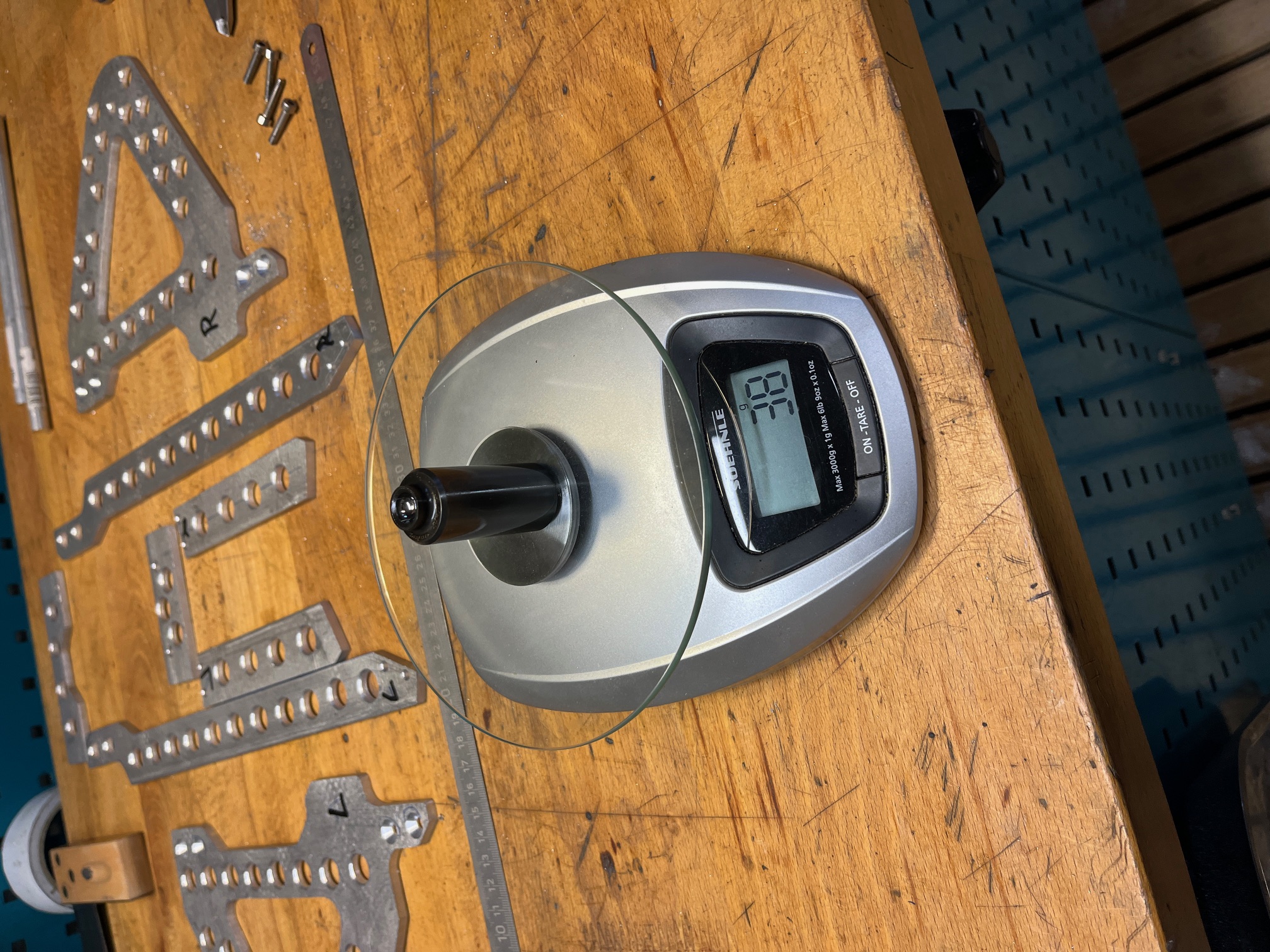

18.10.24 07:26
Hast du mal das Gewicht der Stößelstangen mit den Serienteilen verglichen? Bei Siebenrock steht leider nichts dazu. Wenn du sie gerade demontiert hast, wäre es klasse, wenn du sie mal wiegen könntest.
18.10.24 12:04
Wenn das Wank-Stößel sind: 40 statt 60 g.
18.10.24 22:32
Das Gewicht der Wank-Stößel wird ja auch schon an verschiedenen Stellen genannt. Aber den Unterschied der Stößelstangen habe ich noch nicht gesehen.

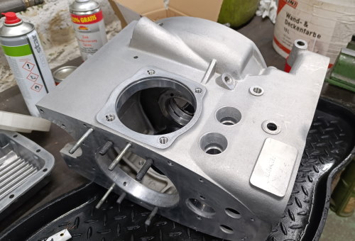

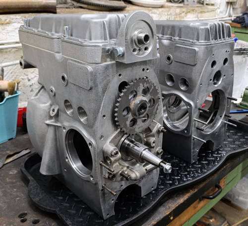

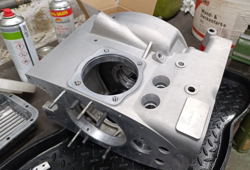

Die erste Putz-Runde des Mystikmotors hat sich gelohnt:
Da stehen sie nun. Links der 1000er Motor, der in die Mystik soll und rechts der alte Mystikmotor, der zum 1070er werden soll und in das Schweizer Taschenmesser kommt.

werde ich machen. Es gab mal zwei Varianten der Stößelstangen. Nockenwelle muss ich nachsehen.
20.10.24 12:07

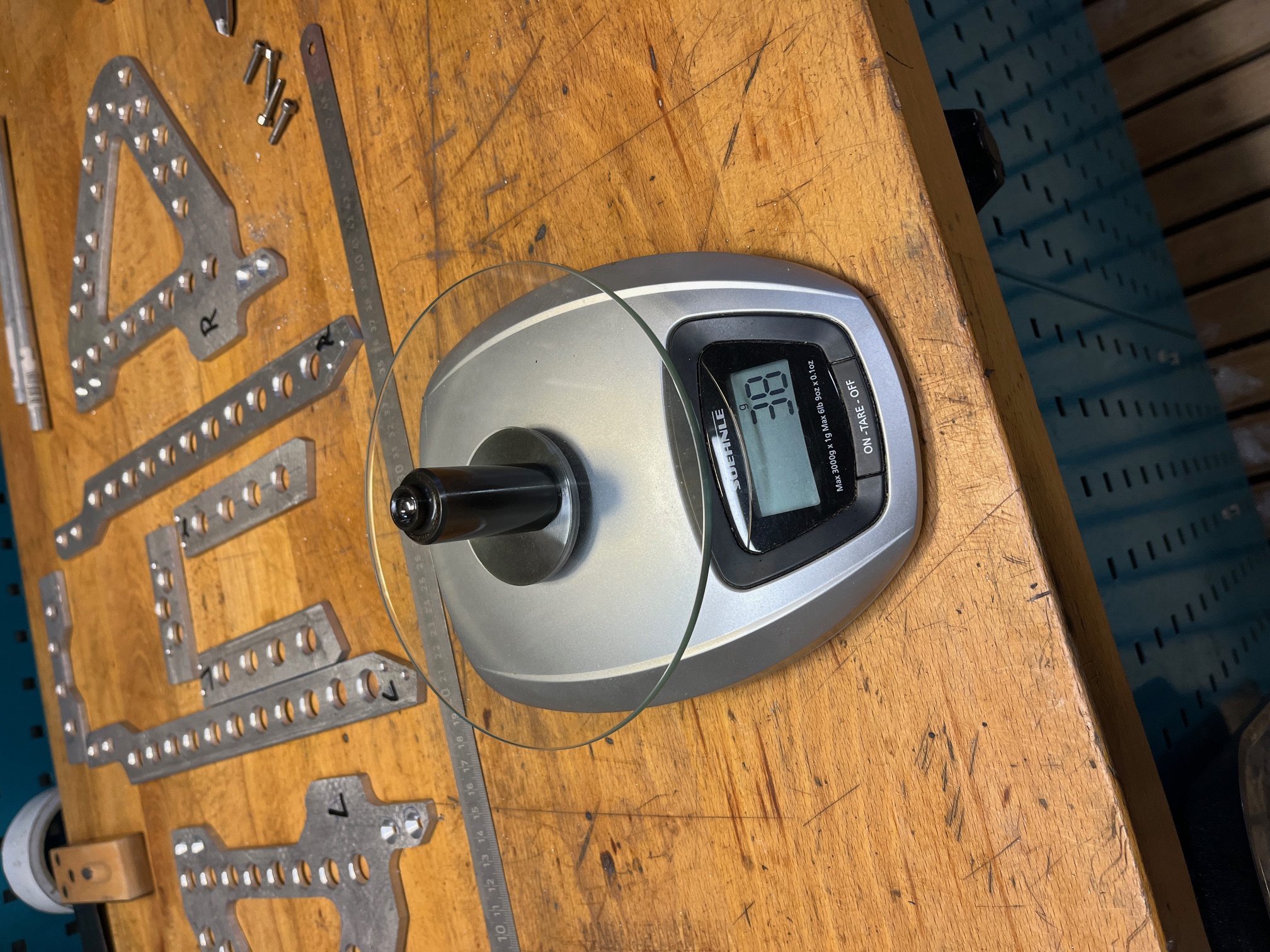

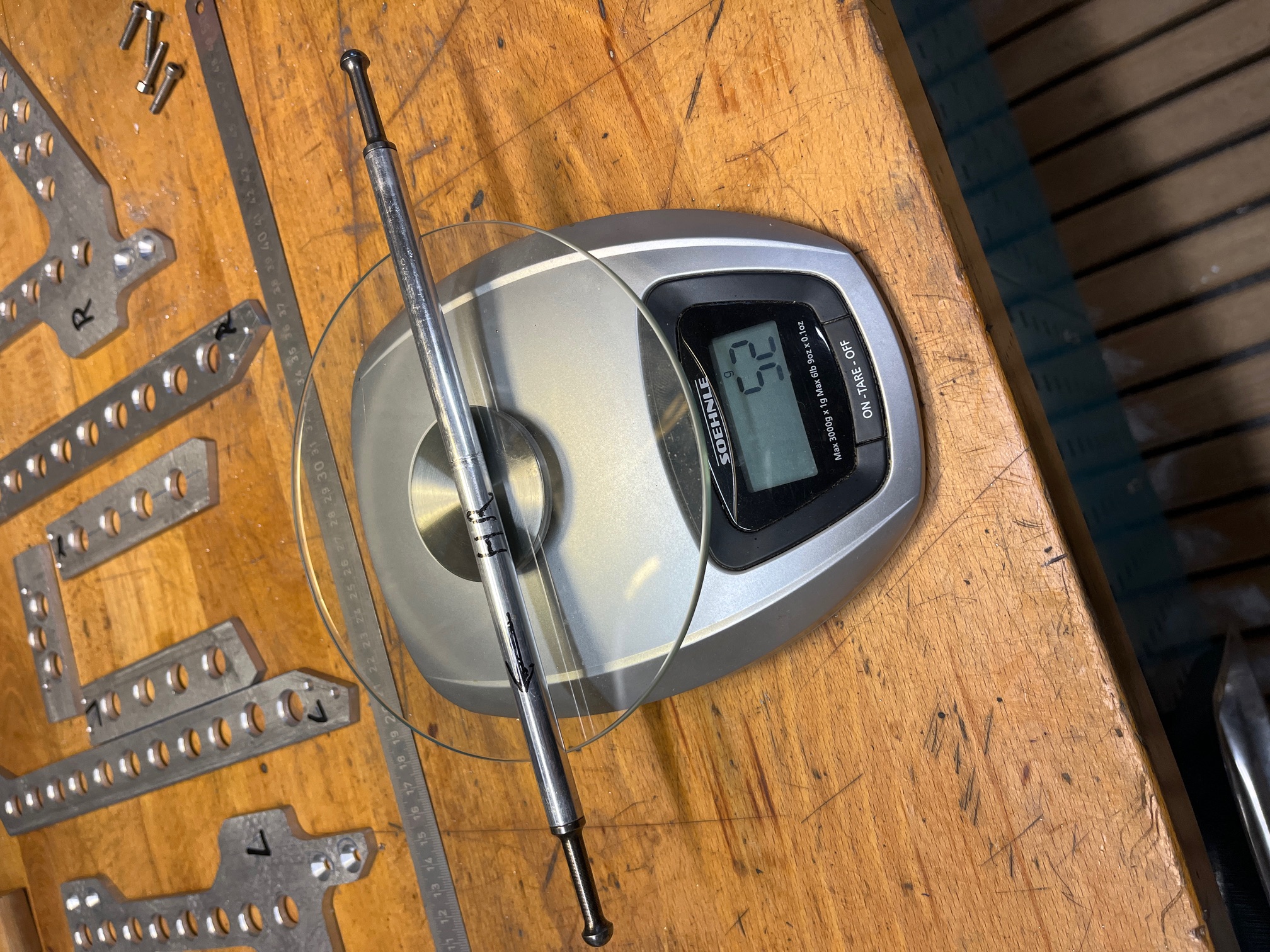

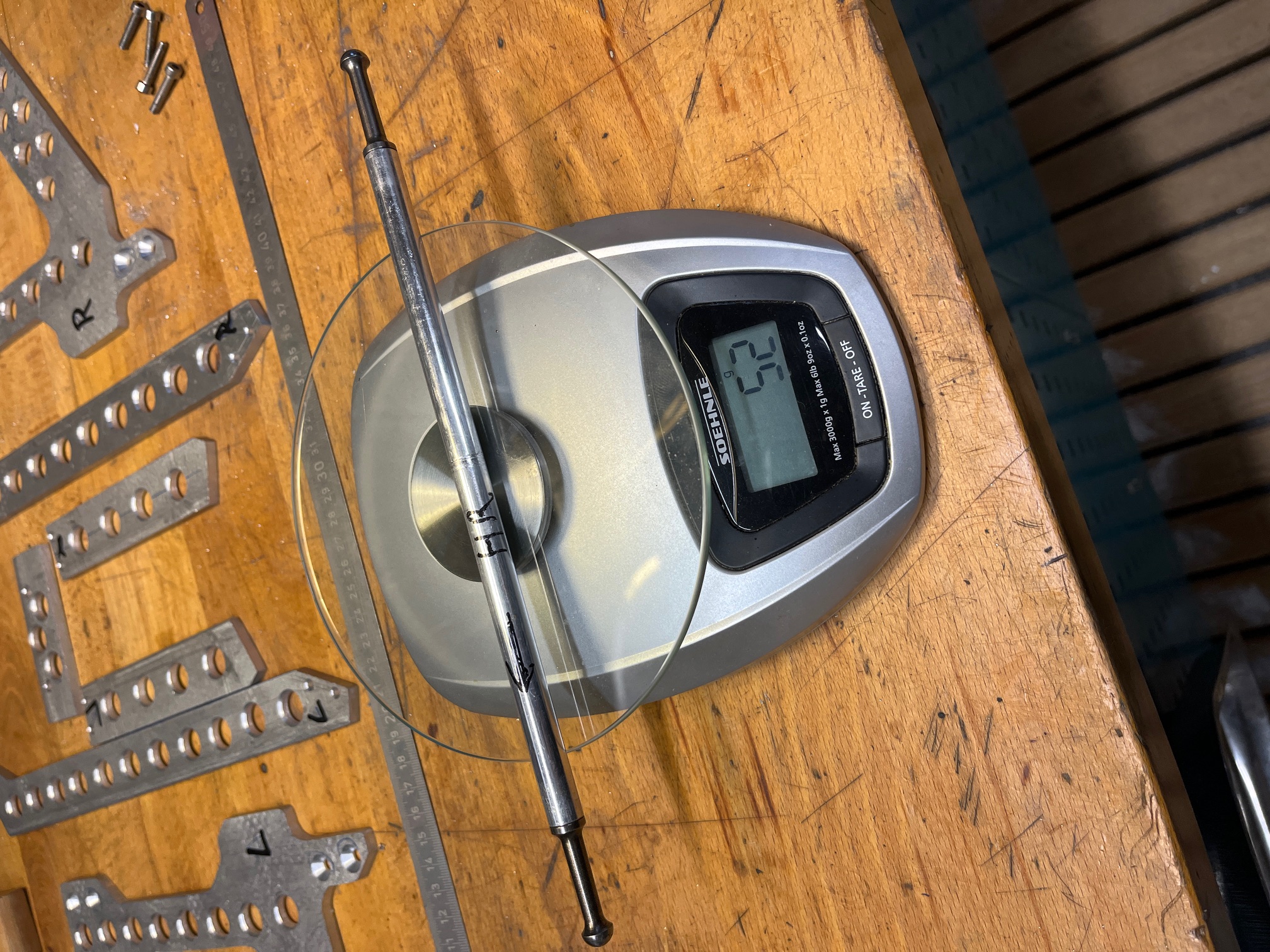

Hier die Bilder.
IMG_1321.JPG IMG_1321.JPG (117x)
Mime-Type: image/jpeg, 1.178 kB
IMG_1322.JPG IMG_1322.JPG (117x)
Mime-Type: image/jpeg, 1.169 kB
20.10.24 15:07
FdA: meine (originalen, ungekürzten) Stößelstangen wiegen 54 g.
