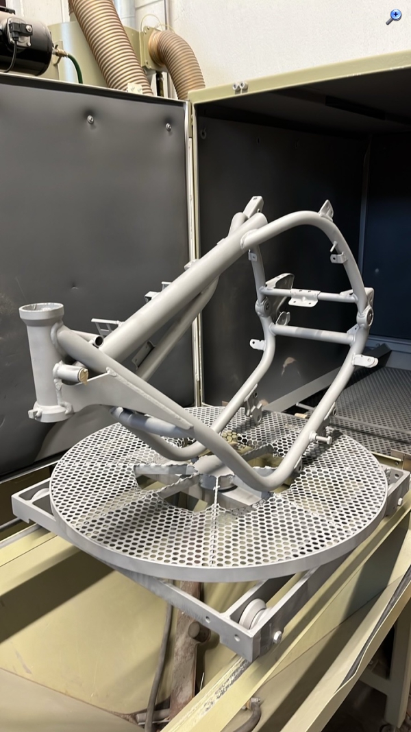

29.02.24 18:00
Re: Aufbau R80 G/S
Wieder ein Stück weiter,
hab Heute den Rahmen gestrahlt. Morgen kommt der Rest dran.
