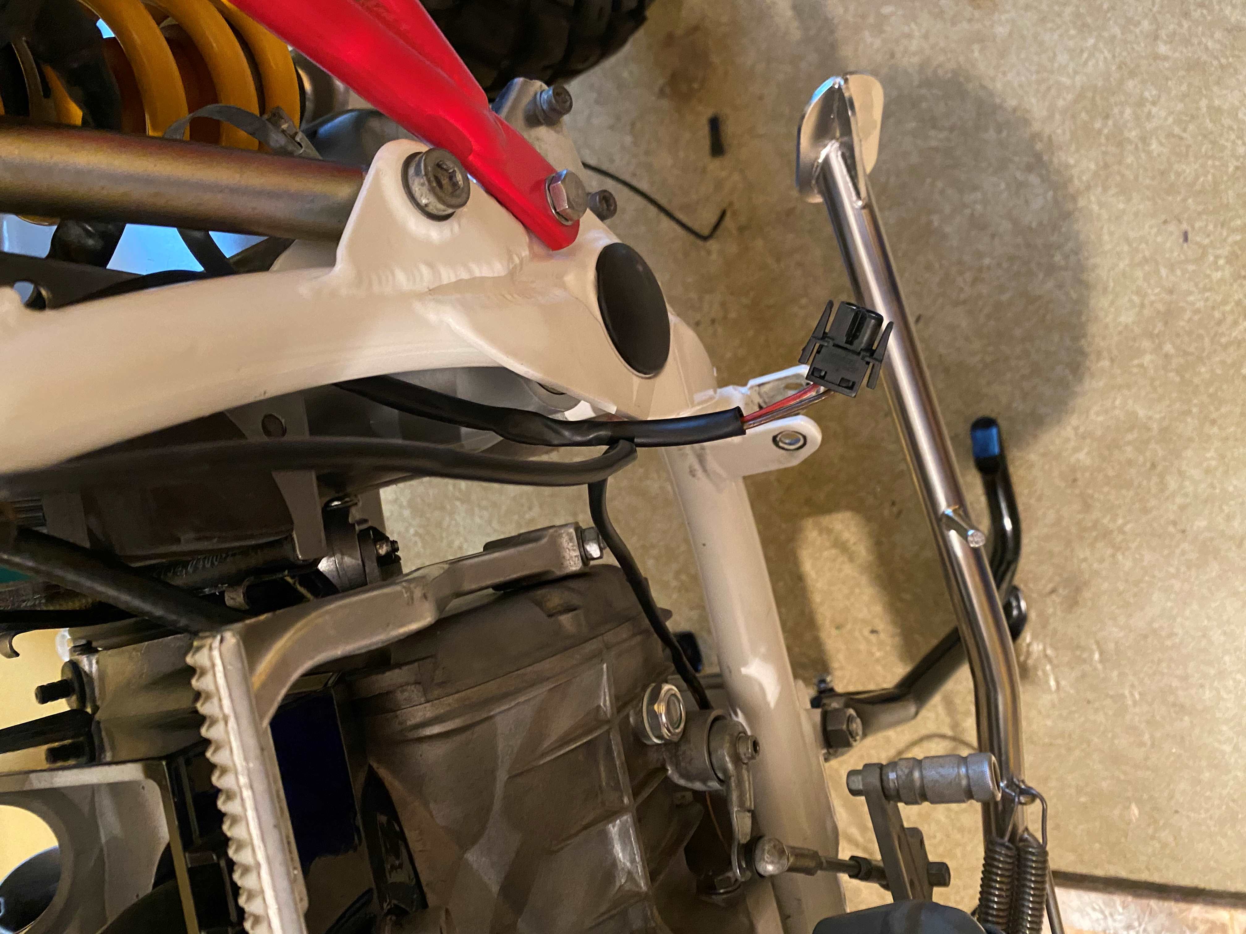

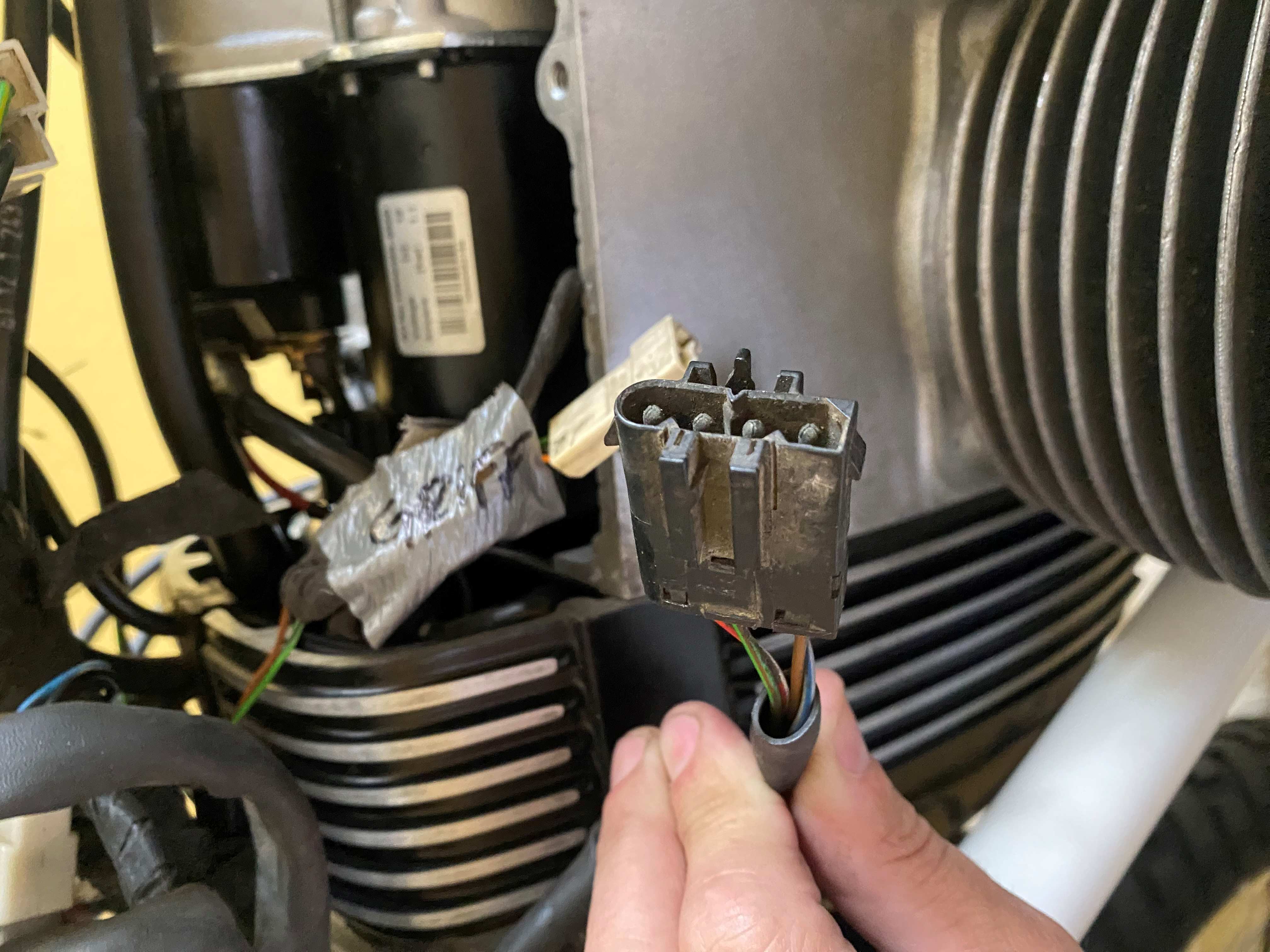

Hab zwei Kabel, zu denen ich kein Gegenstück mehr finde...weiß jemand, was da dran gehört?
-Das eine ist links hinten, Nähe Sicherungskasten, 2-polig, weiblich
-Das andere von links vorne kommend, 4-polig, männlich (siehe Fotos)!
Und: Welche Zünkabel (bei Doppelzündung) auf welche Zünkerzen verteilen?

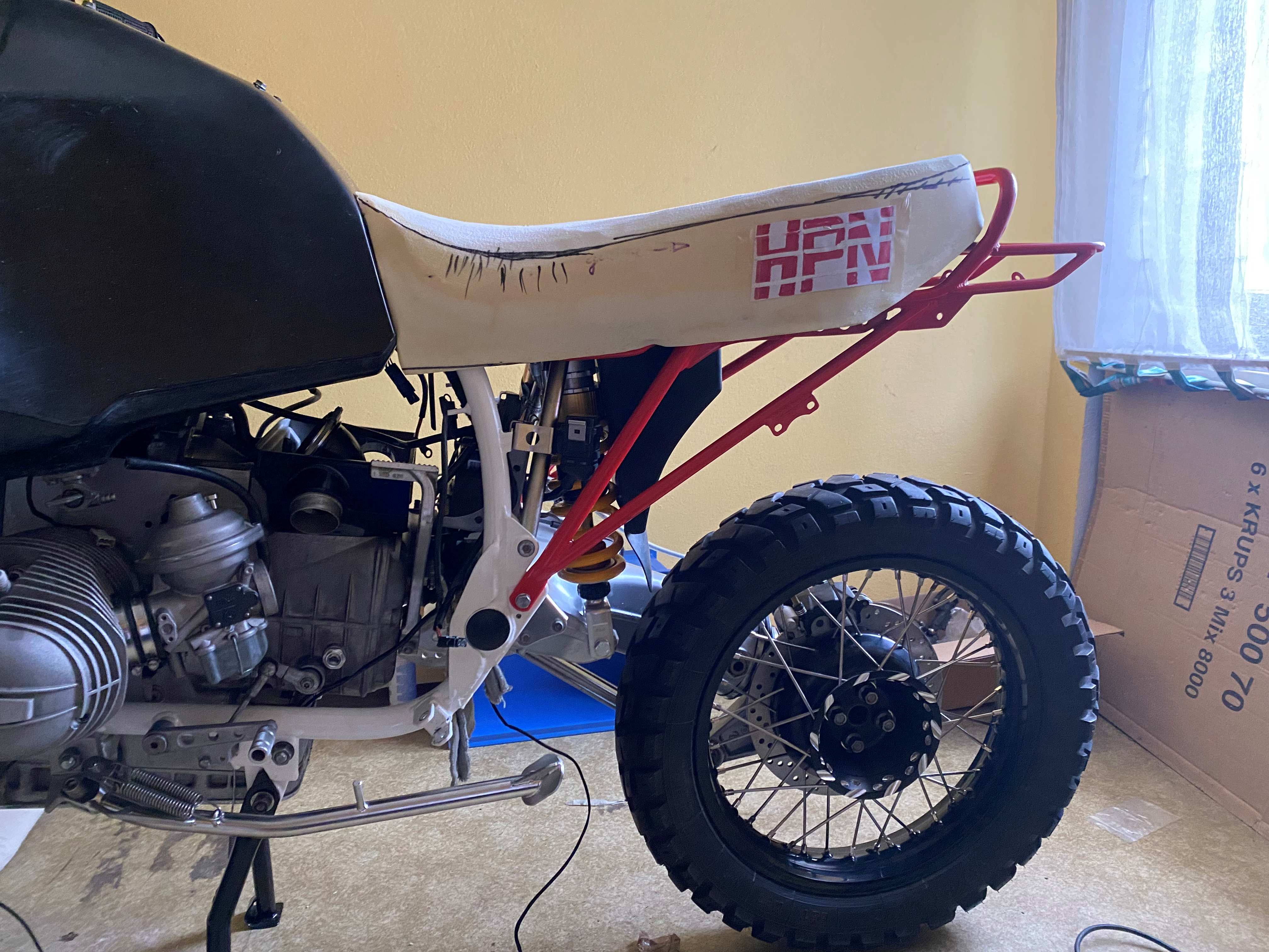

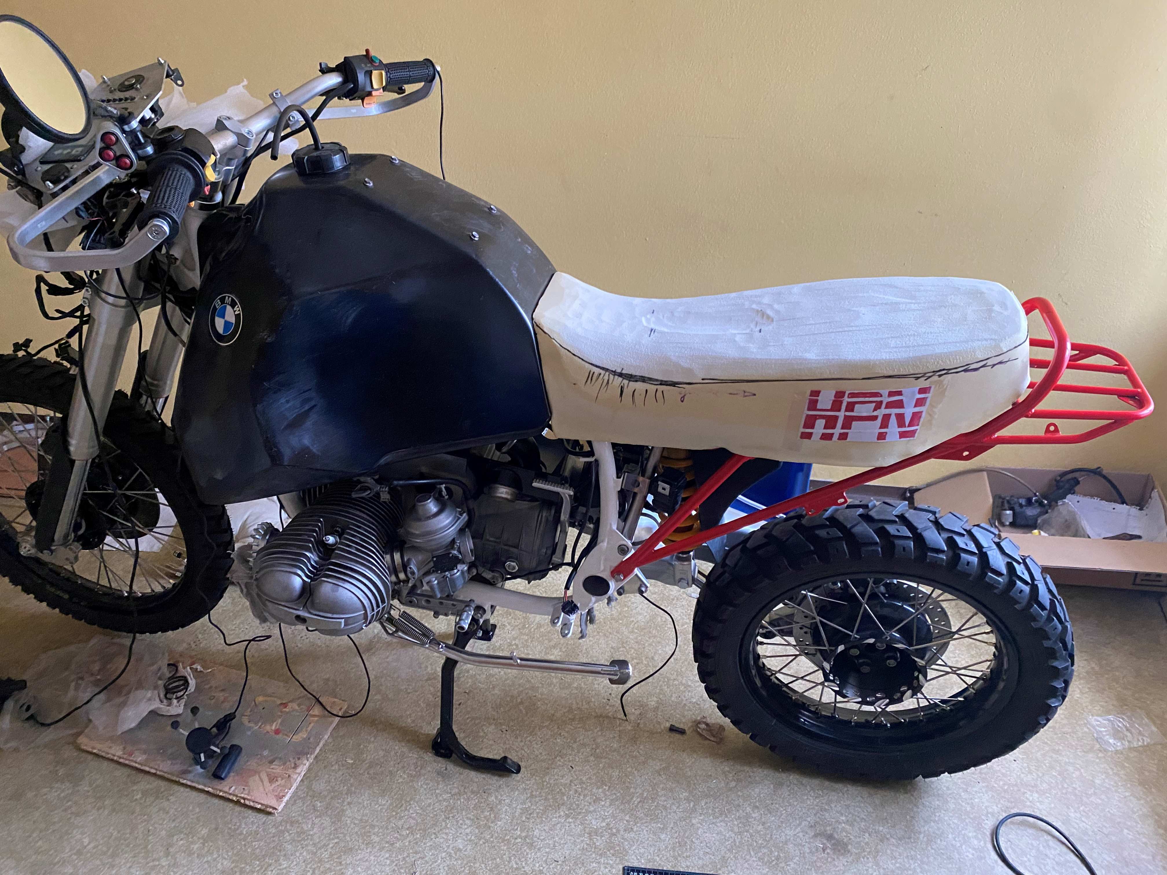

Sitzbank: Das HPN-Logo sollte kleiner werden- was meint ihr?

Doppelstecker: für Steckdose am Batteriekasten
Vierfach: k. A.

@Phoenix: Danke für den Hinweis mit dem Stecker.....hatte schon alles abgesucht-aber da ich die Steckdose weggelassen habe, konnte ich ja kein Gegenstück finden

Auf den Bildern ist ein schwarzer Tank drauf. Deine Designentwürfe hatten aber doch eher Weiß als Basisfarbe. Ist der Schwarze nur zur Probe drauf oder gibt es eine neue Richtung?
