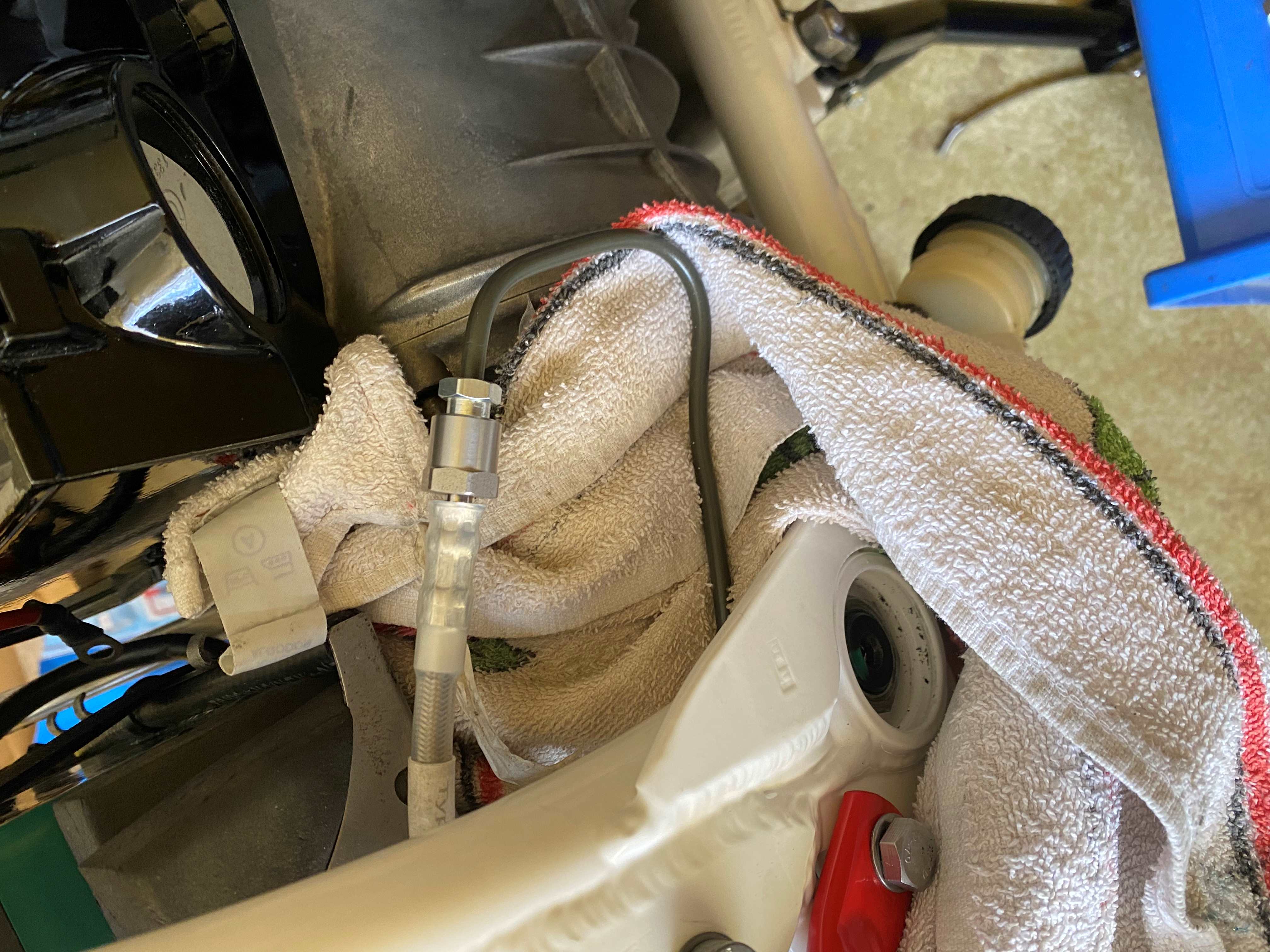

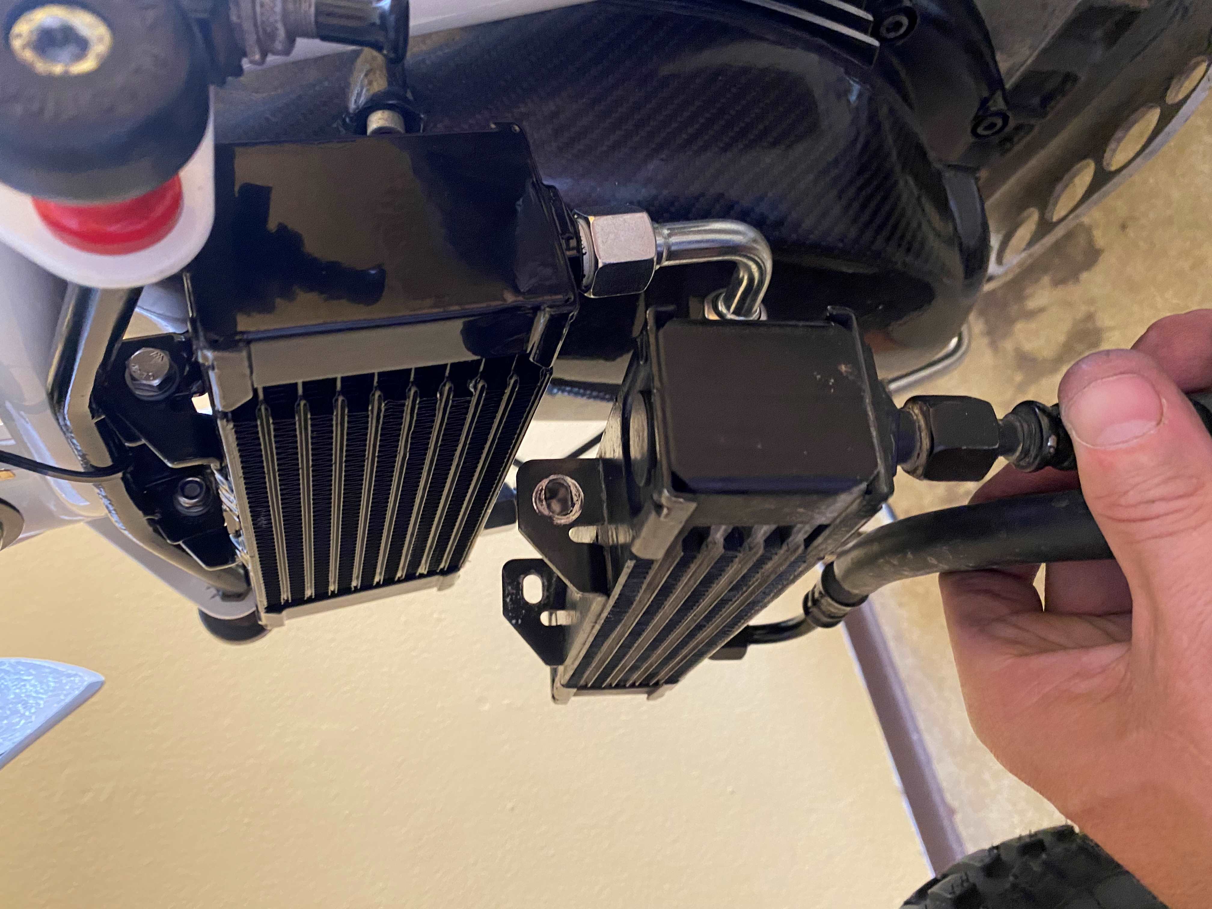

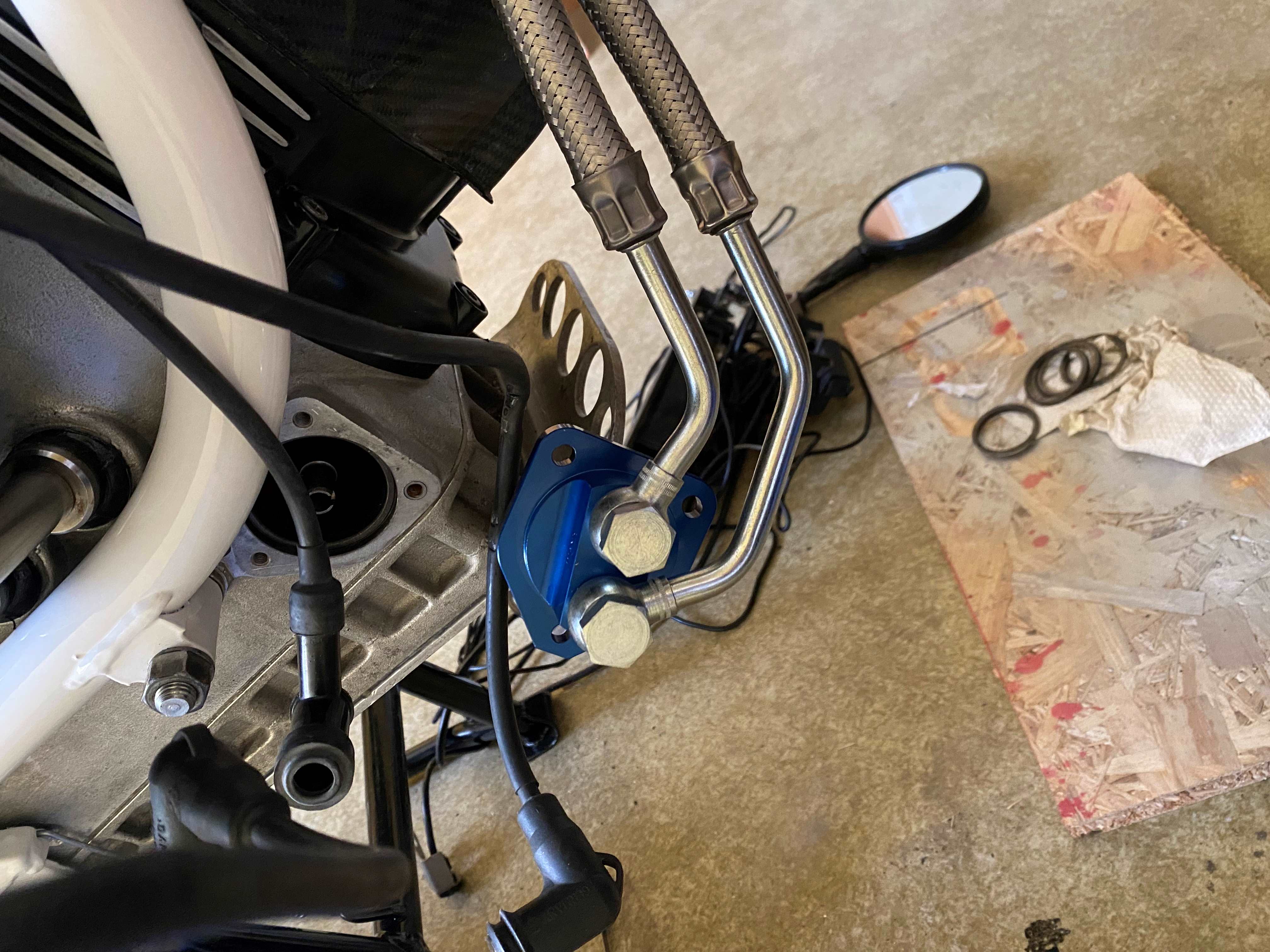

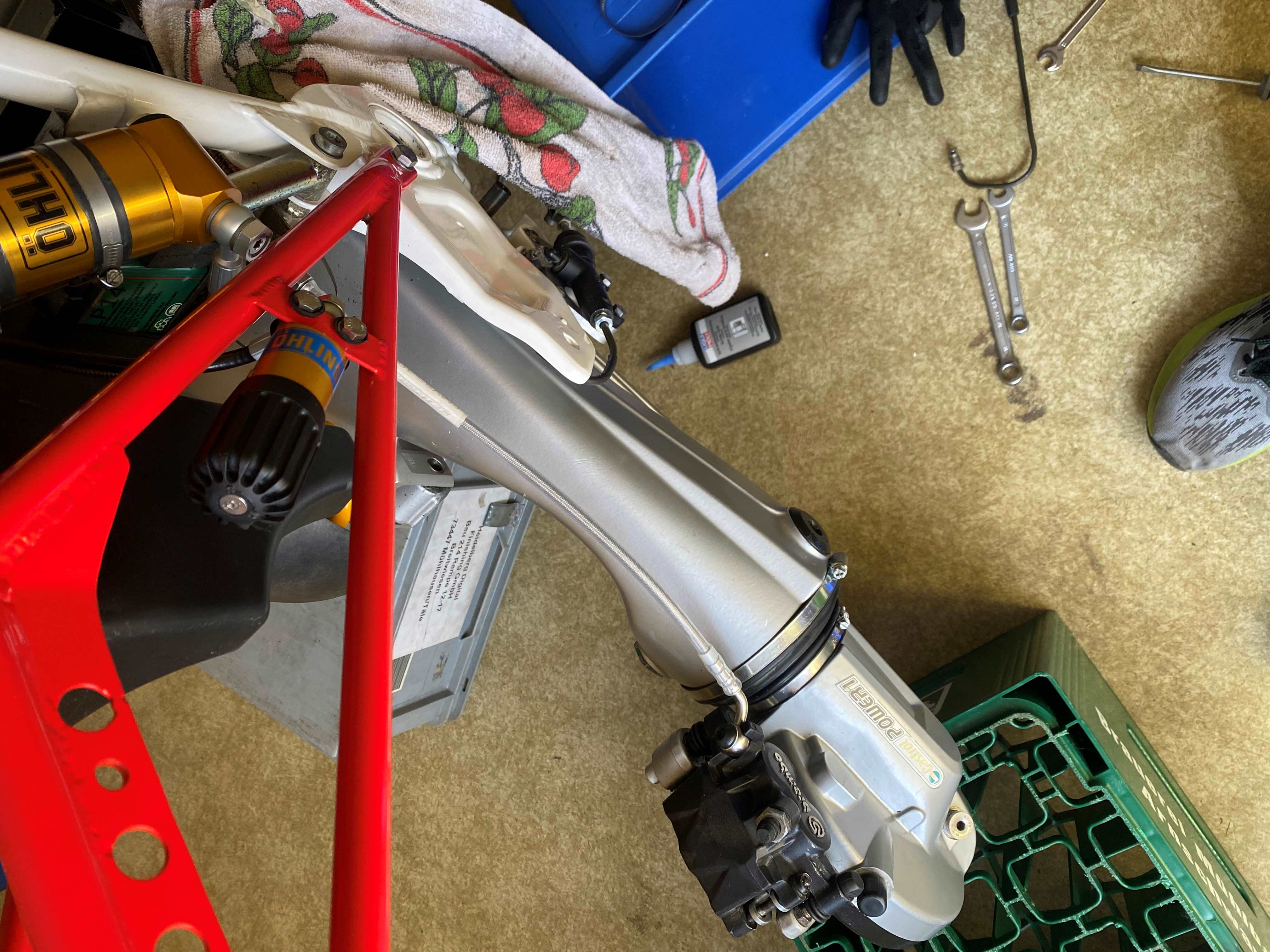

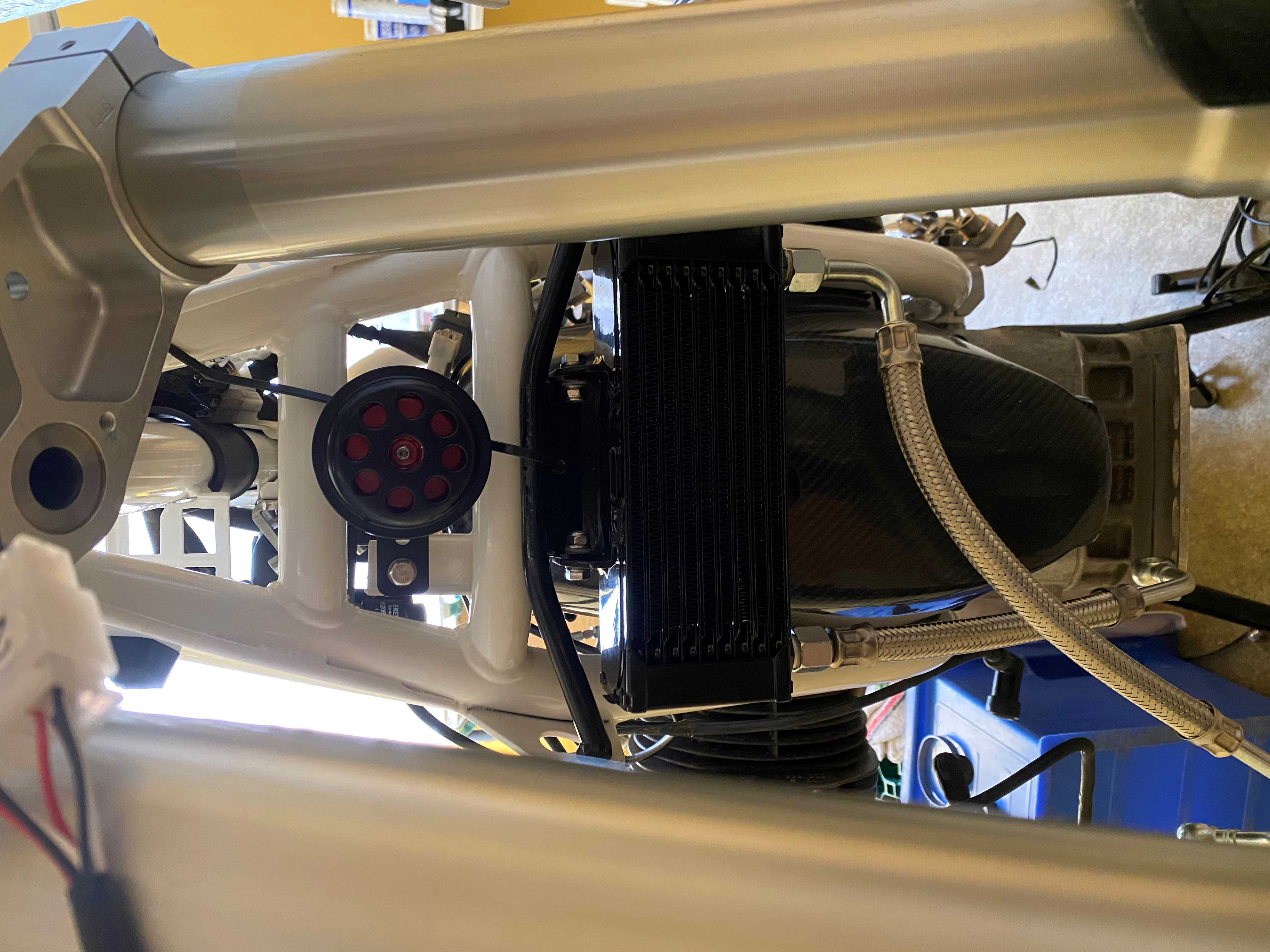

Moin und servus-es geht endlich weiter!
Nachdem ich letzte Woche Motor, Getriebe und HAG von der Überholung (unter anderem) von Herrn Wank abholen durfte,
bauten wir (mein Freund Jui hat mir geholfen-an dieser Stelle nochmals vielmals danke!) die ersten zwei "Brocken" ein....
heute ergänzte ich Schwinge, Kardan, Endantrieb, Bremse hinten und Hinterrad----
was soll ich sagen? Es dauerte alles DEUTLICH länger, als gedacht...und das lag nicht am Bier!!

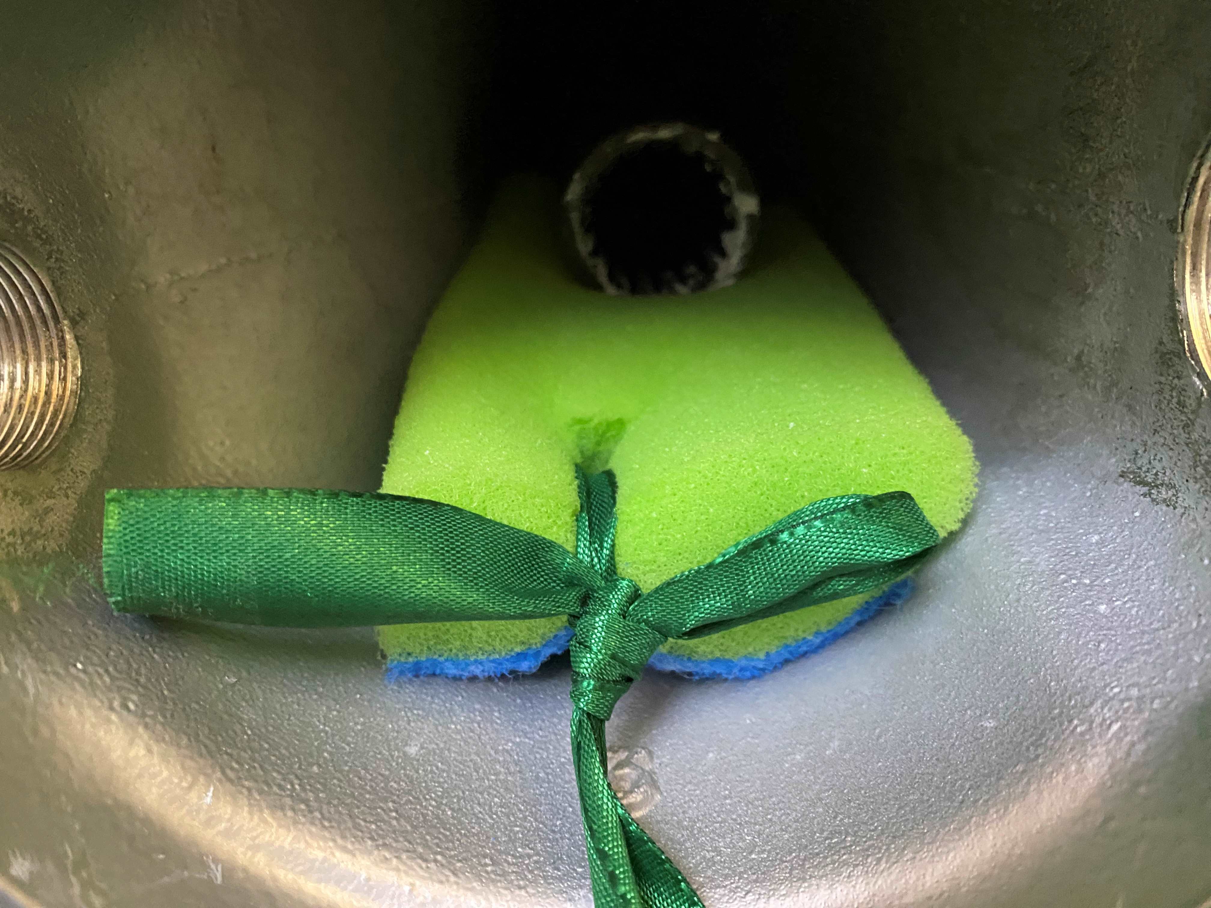

Die Nerven waren manchmal schon etwas angespannt-alleine den Zapfen des Endantriebes mit dem Kardan zu verbinden...am ersten Tag gab ich, nach ein paar Versuchen (fast 30 min.!) "freihändig" einfach auf...heute legte ich, damit der Kardan im Tunnel höher kommt, einen Schwamm unter, an dem eine Schnur befestigt war, klemmte noch einen Schraubenzieher leicht als Führung ein und fädelte beseelt nach nur 10 Min. ein---ich will jetzt keine Vergleiche ziehen- aber mit etwas Fantasie kann man sagen-irgendwoher kennt man das
Schwamm rausziehen danach nicht vergessen!,-)
Zur Erholung zwischendurch schrubbte ich die z.B. die Schrauben für HR und Paraleverschwinge mit der Metallbürste oder bohrte Löcher in einen Hebel, neuer Kühler,...
