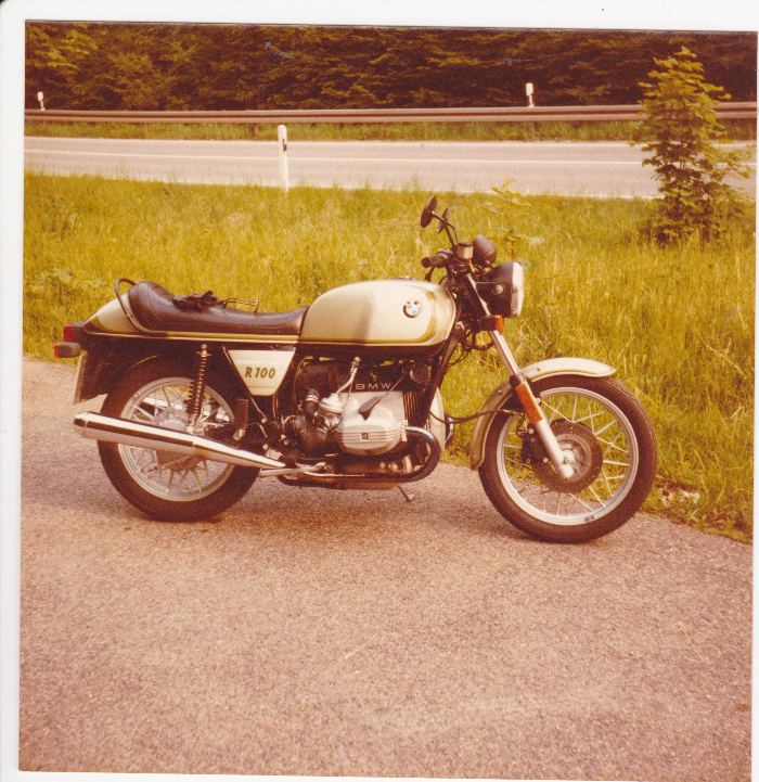

Lach mich nicht aus, aber ich denke beim Konzept an die Figur des Löwenmännchens, das im Krügerpark neben dem Auto her trottete: Vorne die Mähne und hinten sehr schlank. Heißt erstmal den hinteren Kotflügel optisch minimieren: Eine Farbunterkante noch oben laufen lassen, so daß sie an die Sitzbankunterkante anschließt. Unter dieser Farbunterkante wird er mattschwarz. Meine R100 von einst zeigt es: Die Sitzbankunterkante setzt sich am Tank farblich fort, der darunter mattschwarz „verschwindet“ und kleiner wird. Mein Mopped muß nicht gefallen, ich möchte mit dem Bild nur die Wirkung von Farbgrenzen zeigen.

1983-R100-silberdistel(1).jpg 1983-R100-silberdistel(1).jpg (191x)

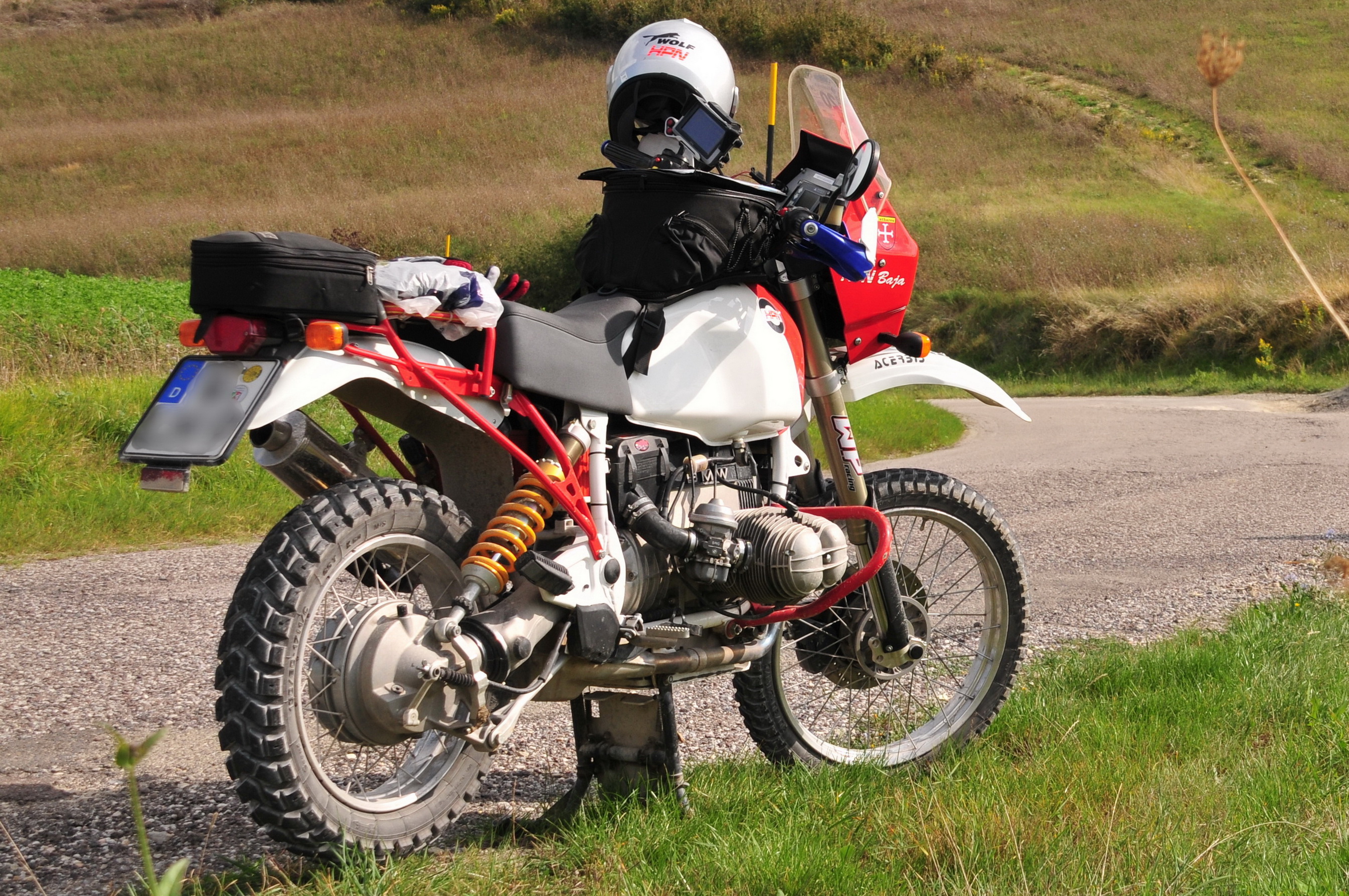

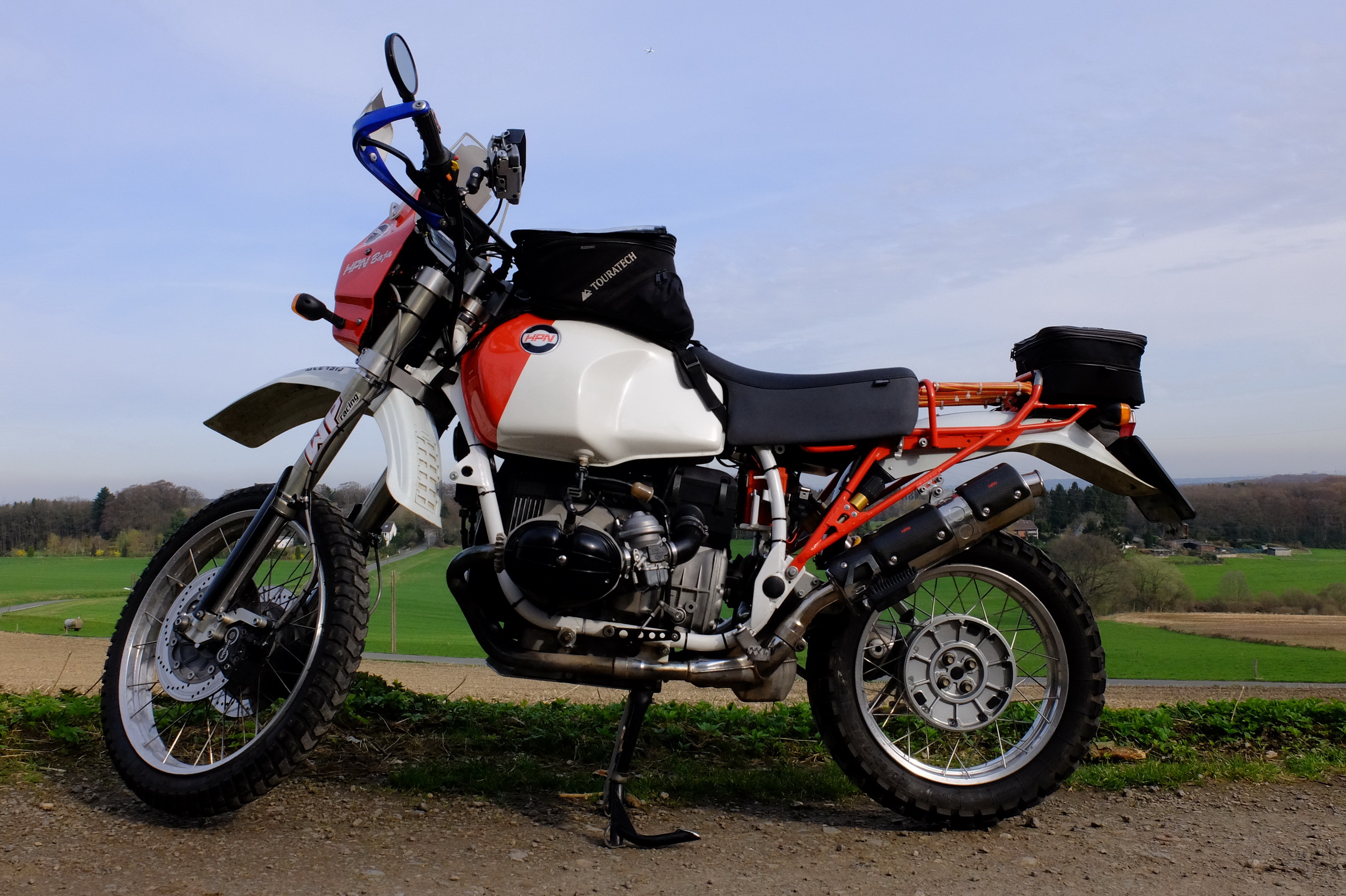

Ich möchte auch noch meinen "Senf" zu der Lackierung Deiner 966 dazu geben:
Meine 632 mit der Lenkerfesten Cockpit-Verkleidung war wohl in Deinen Wunschfarben lackiert , siehe das Foto . Ein weißer Rahmen sieht zwar toll aus, ist m.E. aber etwas empfindlich gegen Beschädigungen oder auch schon mal gegen ein paar Tropfen Benzin ( das stört aber nur den Empfindlichen ).
Und die Rahmenfeste-Verkleidung habe ich von innen in Mattschwarz lackieren lassen, geht auch mit der Sprühdose. Dazu auch ein Foto meiner 750 .
