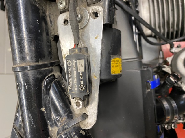

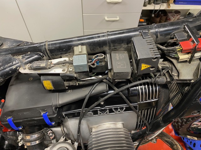

so wie es andi beschreibt mit der Zündspule habe ich es auch schon gesehen.
So sieht es bei mir aus.

08.01.23 16:18
Re: Aufbau der HPN 966
Ah, ok-das mit den Zündspulen der 4-Ventiler wäre eine Erklärung für die hintere Zündspule; die vordere passt ja, da sie von der anderen Rahmenseite verschraubt wird...
Bei dir, Günter, sind auch noch die alten ZS verbaut-Tastblink-Teil ist raus und "der Wehrle" ersetzt?
Wäre interessant, welche 4-Ventiler-Zündspulen passend wären (habe auch die Doppelzündanlage wie Günter).
08.01.23 17:40
Das wir uns richtig verstehen die hintere entfällt. Du hast nur noch eine ZS. Das meinte Andreas.
08.01.23 19:19
Jetzt versteh ich es-danke! Dann warte ich mal noch ab, welche Infos Andreas hat...
08.01.23 20:01
Soweit ich weiß hat doch Günter eine G/S (Monolever). Da gibt es kein Tastrelais.
Das könnte auch der Unterschied bei der Anordnung der Elektrik sein. Bis Bj 90 waren doch noch die alten Blinkerschalter dran. Ab 90 dann die Tastschalter und somit auch das andere Relais, welches deutlich größer baut.
Welches Baujahr war denn dein alter bzw. dein neuer Rahmen?
Ich habe meinen 88er Rahmen auch gerade zurückbekommen, da gibt es auch keine schrägen Bleche für das Tastrelais.

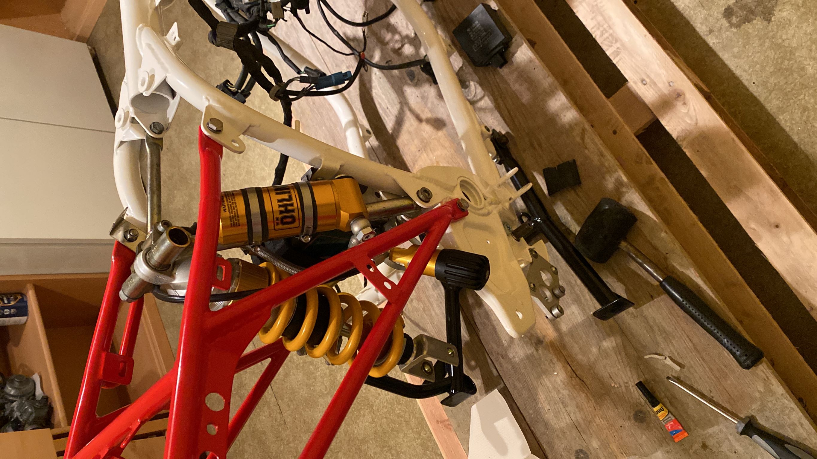

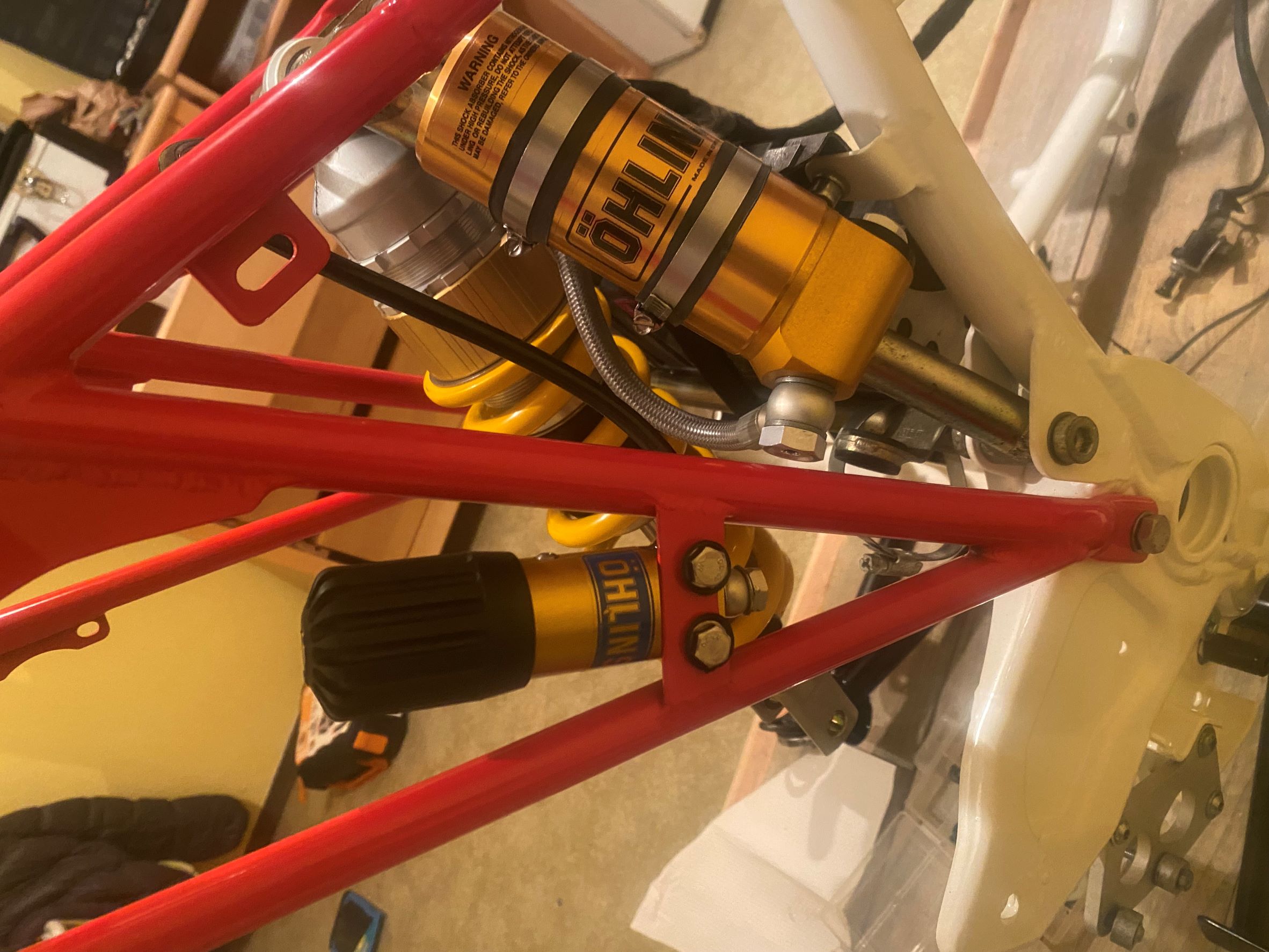

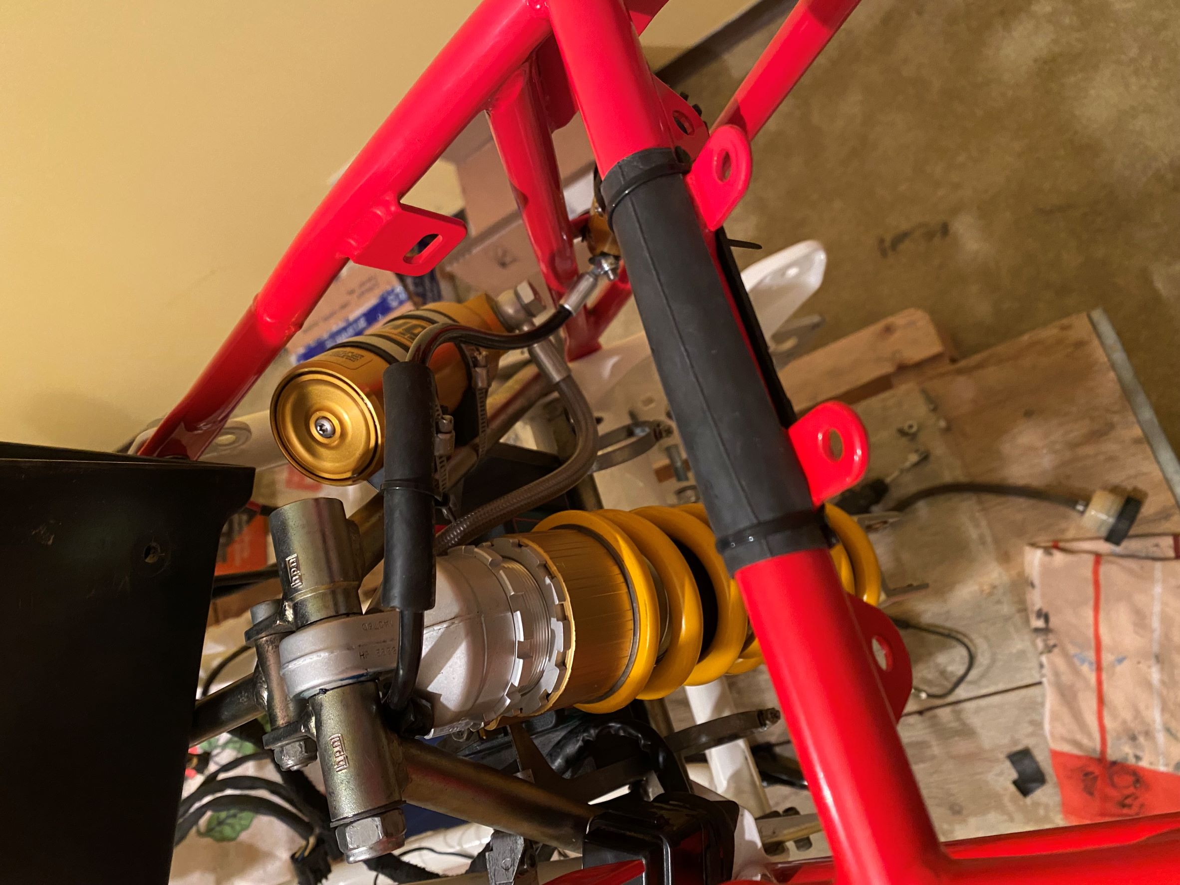

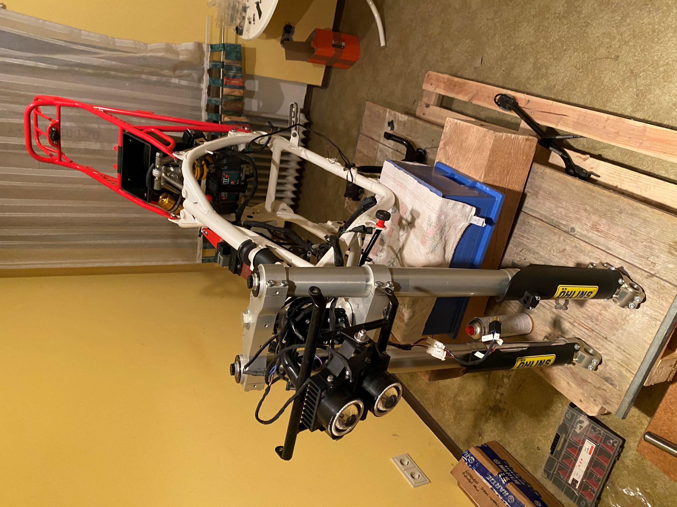

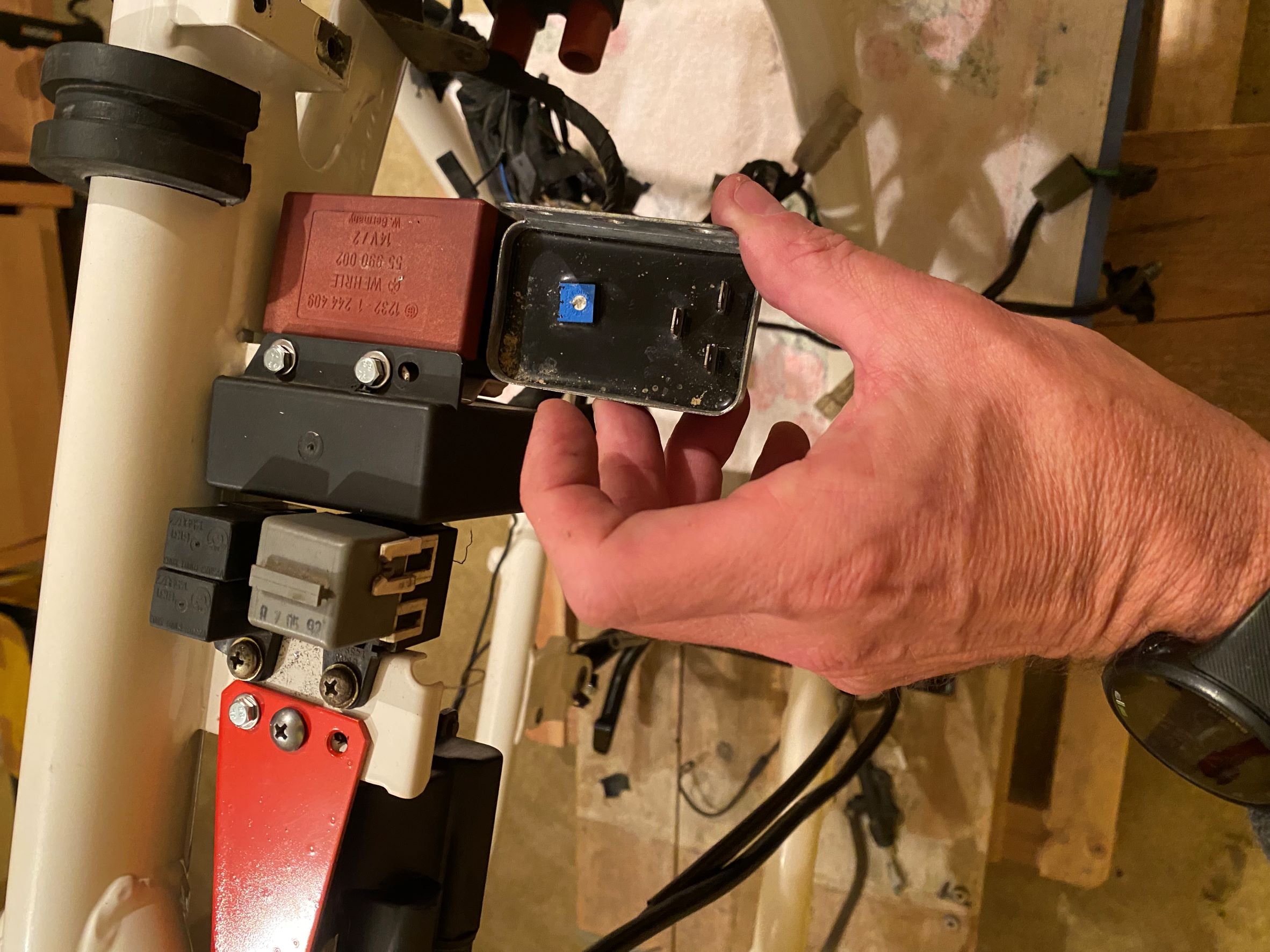

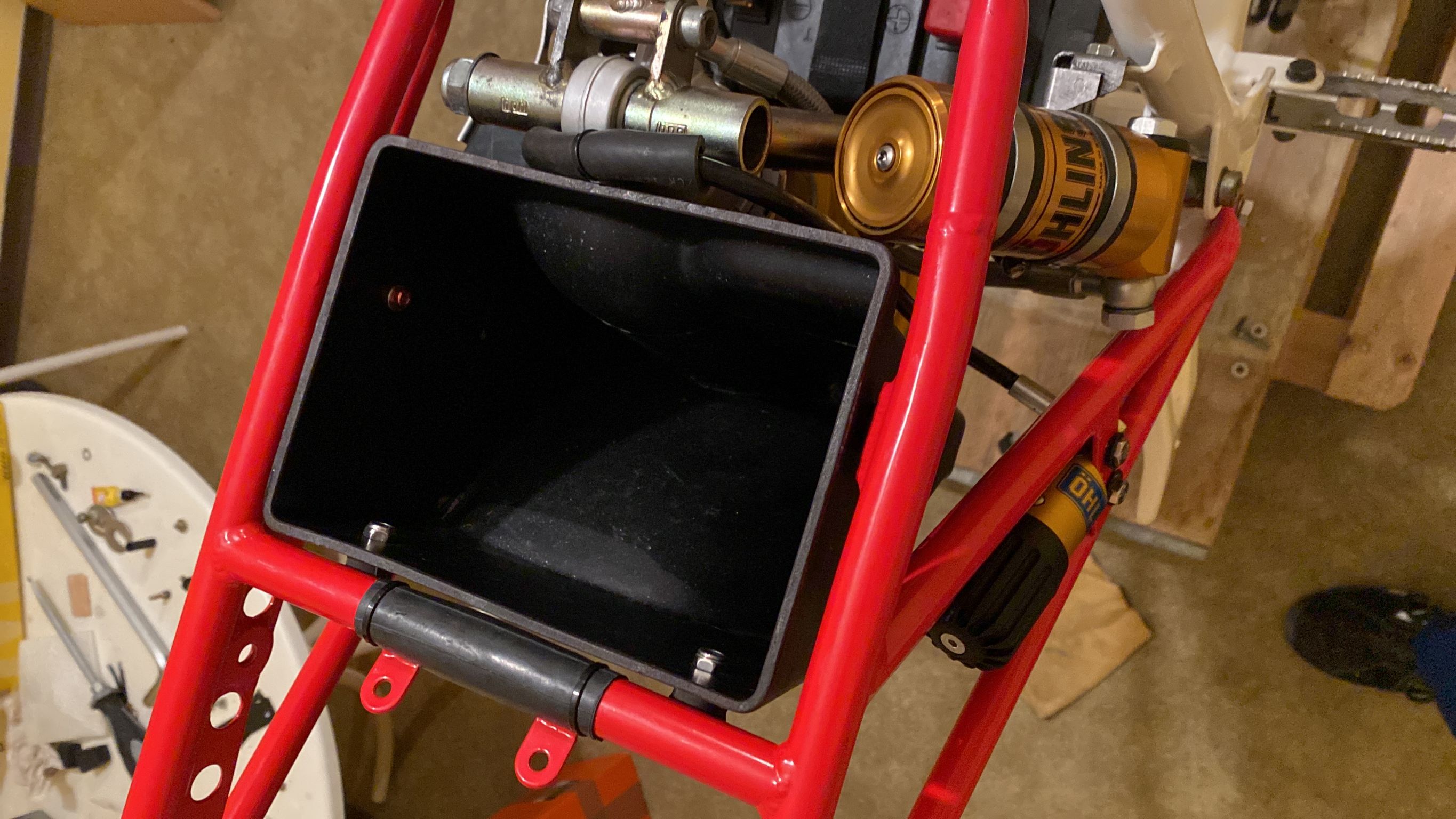

ich wollte nur ein kleines Update zu meiner HPN-Baustelle geben:
Mangels Teile (Motor, Getriebe, Verkleidung seit ca. 1 Jahr weg !!!) ruht das Ganze nun schon ca. einen Monat.
So habe ich nur den Ausgleichsbehälter fürs Federbein verlegt, den Werkzeugkasten, Kleinzeug...
Bin noch am Überlegen, ob ich den Wehrle Regler lasse oder den einstellbaren gleich verwende...
Sollte es mit der Teileversorgung so bleiben, werd ich wohl mit meinem "Zebra" (= eine 100 GS) zum FT gallopieren müssen

27.03.23 19:32
Uiii das sieht ja mal schon ganz Gut aus.
27.03.23 22:27
Hallo Peter,
so sauber und ordentlich, wie du das Moped aufbaust, traust du dich bestimmt nachher nicht es dreckig zu machen, oder
Das ist ja doof mit den fehlenden Teilen, aber gut Ding will Weile haben. Ich drück dir auf jeden Fall die Daumen, dass noch alles rechtzeitig kommt. Und nicht vergessen alles zu wiegen
28.03.23 10:47
Guten Morgen Peter,
das sieht ja alles Top aus.
Ja, warten auf Teile…. Da kann ich auch ein Lied drüber singen, aber ich glaube, jeder hier kennt das nur zu gut. Mein Motor ist auch immer noch nicht fertig. Wer weiß, wie lange das noch dauern wird?
