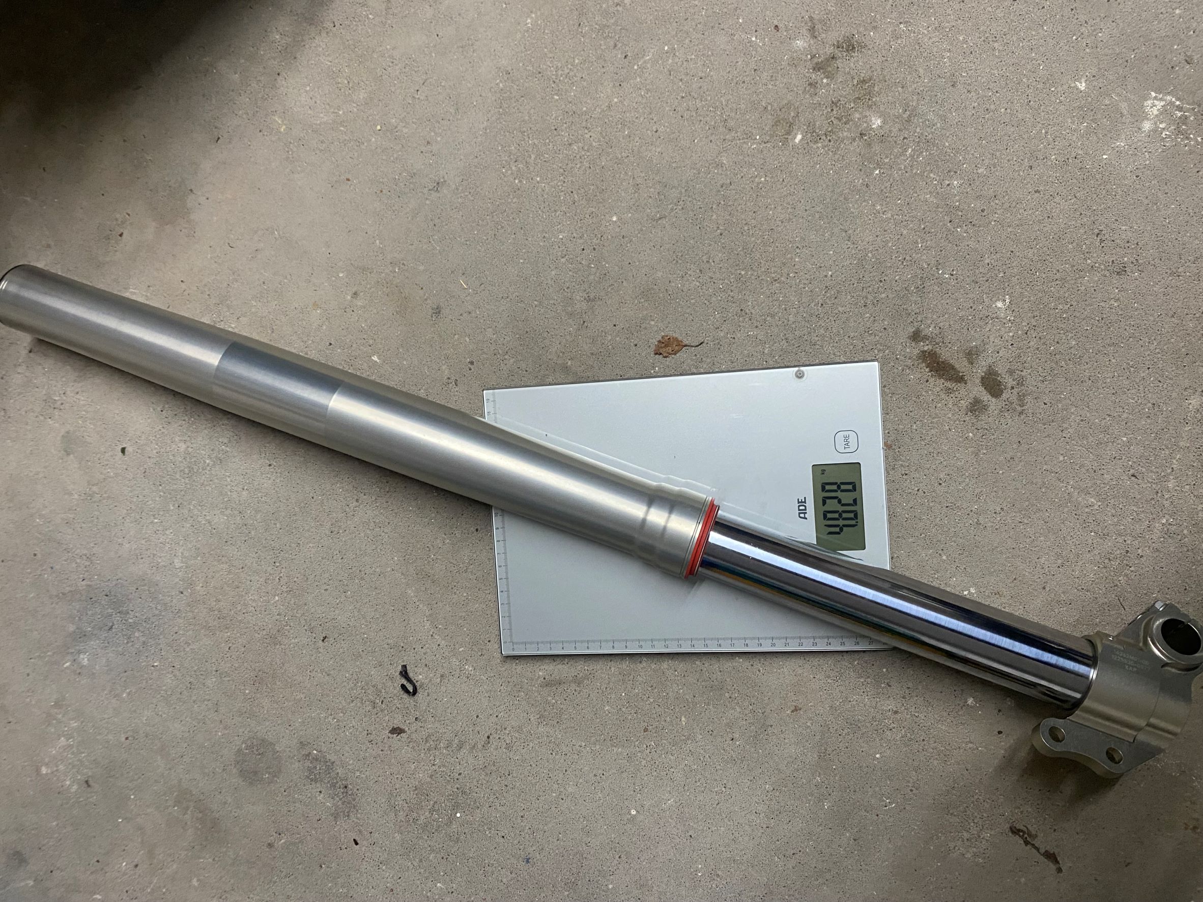

da ich dieses Jahr, am 12.12.22 bei HPN einige Teile zum Aufbau der 966 abholen durfte, möchte ich euch gerne daran ein wenig teilhaben lassen.
Mitte Januar soll es in etwa losgehen. Falls ihr Tipps zum Aufbau des Motorrades und den Teilen habt, nur her damit!

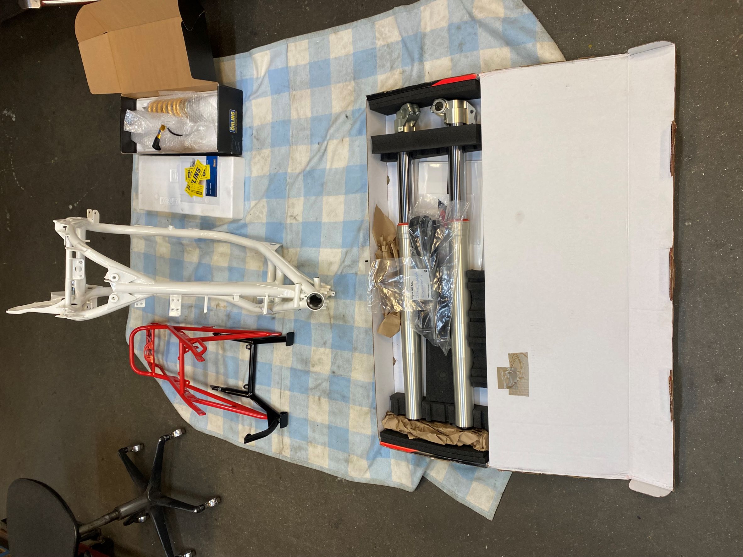

Fangen wir mal an, mit dem, das auf dem Gabentisch schon lag:
-Hauptrahmen verstärkt, für Umbau "Sport" (mit der Schraube für die Strebe hinten-warum?)

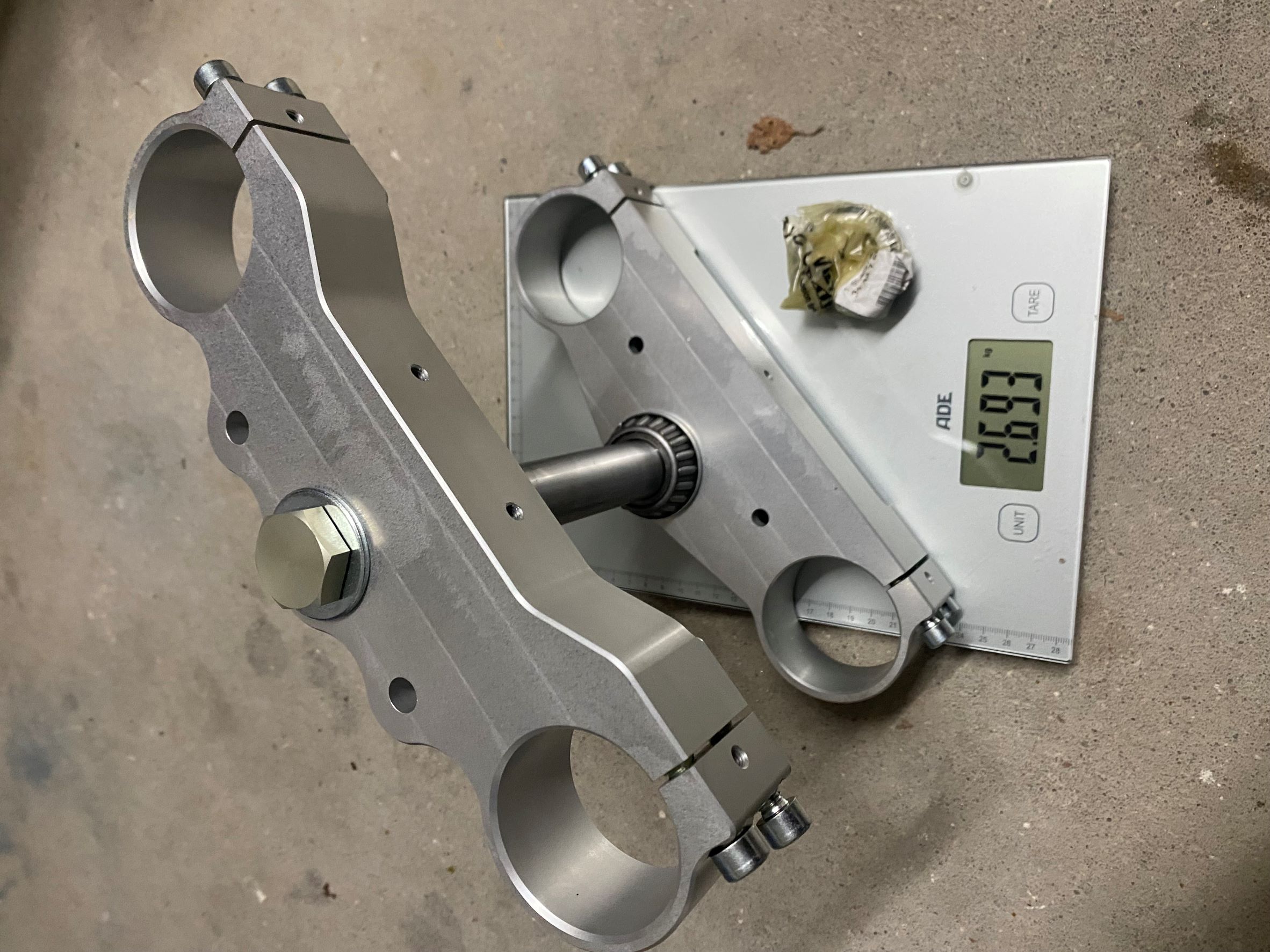

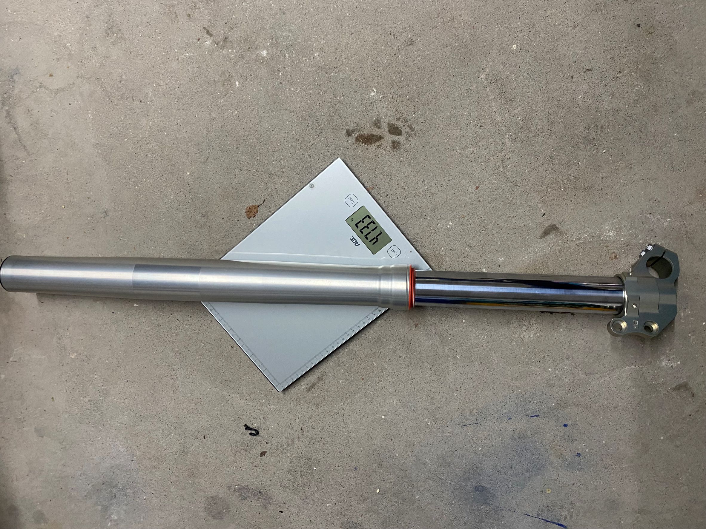

-Gabel WP 4860, gekürzt auf 250mm+ HPN Gabelbrücken

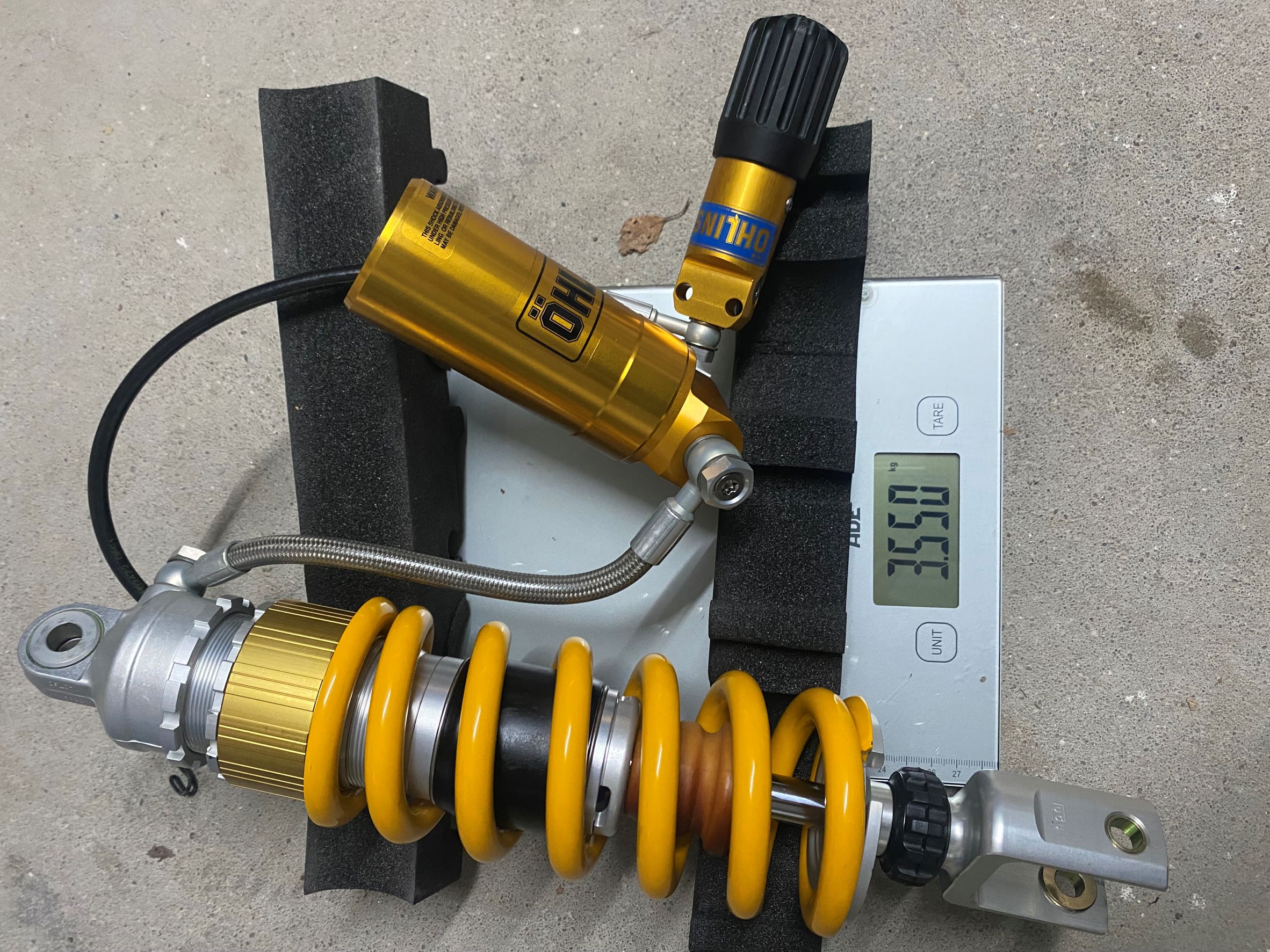

-Federbein Öhlins mit Ausgleichsbehälter und Handrad

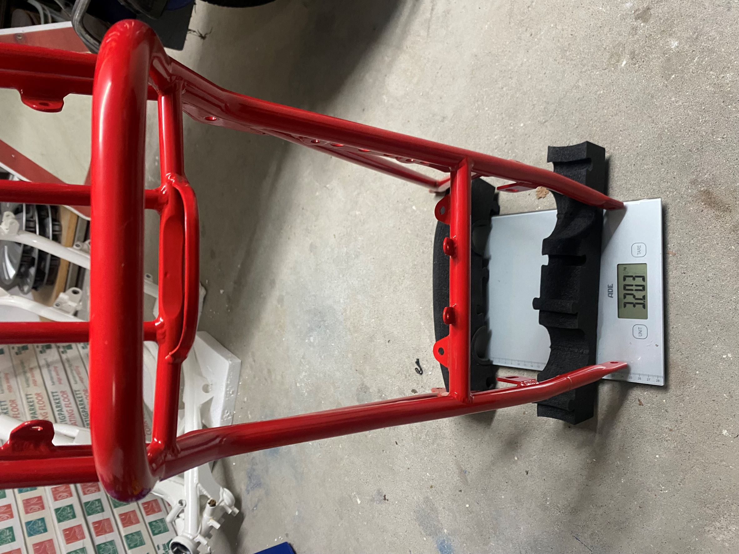

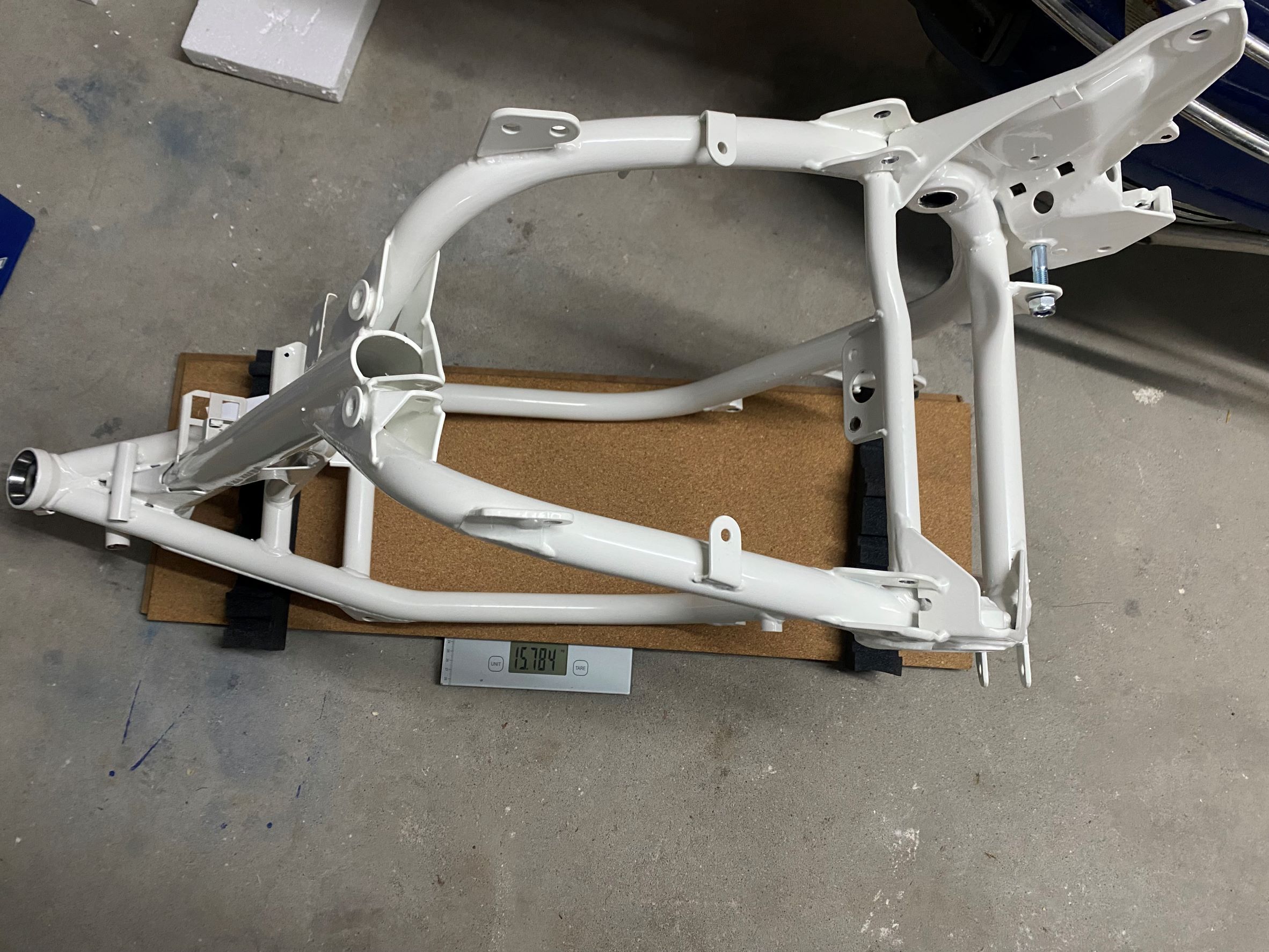

-Heckrahmen G/S, verstärkt/umgebaut ala HPN

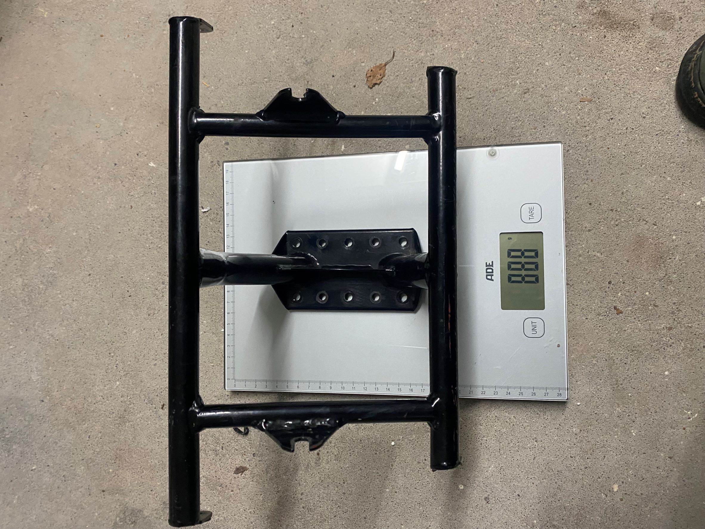

-Hauptständer, verändert
Bestellt sind ein VR mit 100 GS Nabe, 1,85x21 Felgenring, ein HR mit HPN-Rallye-Nabe, 17x2,5 -beides von Morad. Sitzbank HPN.

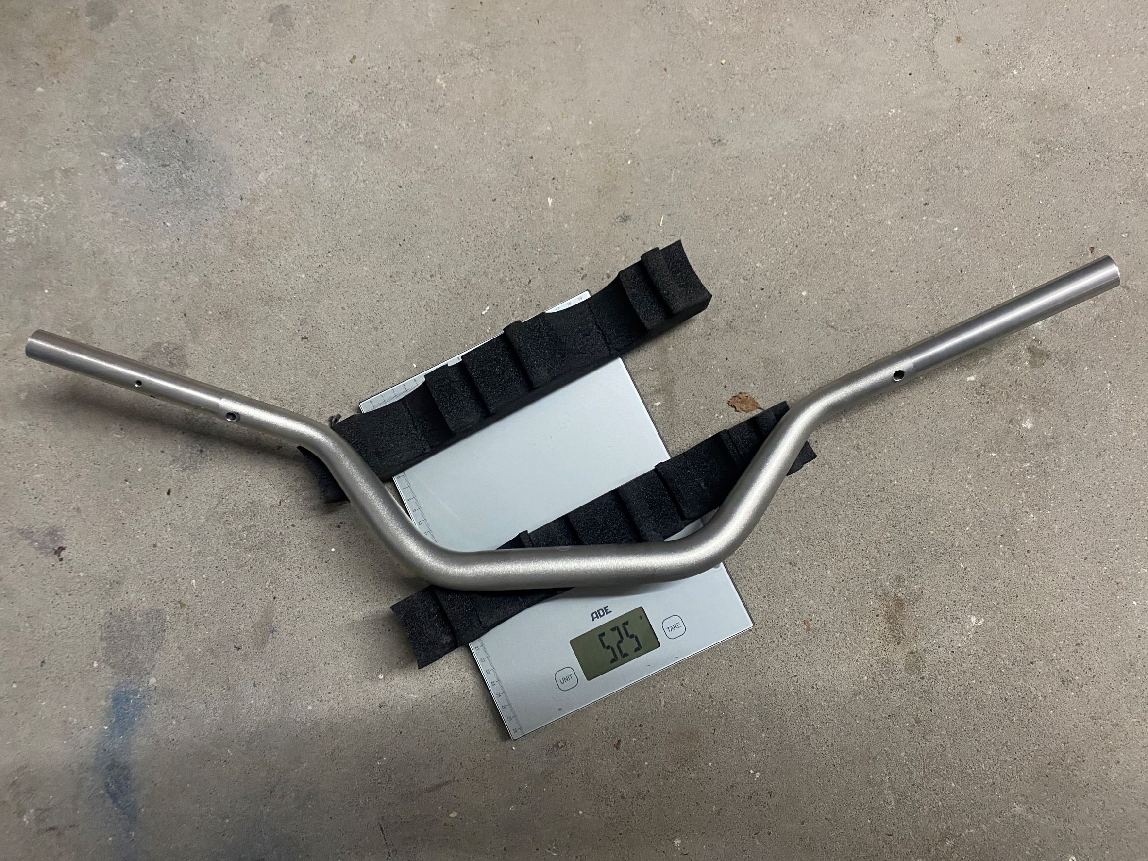

Lenker AX2 von Maguraist da, Anlage für 2 Scheinwerfer übereinander; das waren die Neuteile...
Vorhanden sind eigentlich alle restlichen notwendigen Teile von meiner "Alten", der 399 Schwinge, HAG, Motor usw.
Neu möchte ich noch haben: Brems- und Kupplungsanlage mit Griffen, alle Schrauben, Batterie,...
Eigentlich hätte ich ja als Radsatz gerne etwas von Excel/Talon gehabt, aber Klaus meinte, das gibt es für meine Konfiguration (hinten 1100er Schwinge) nicht...

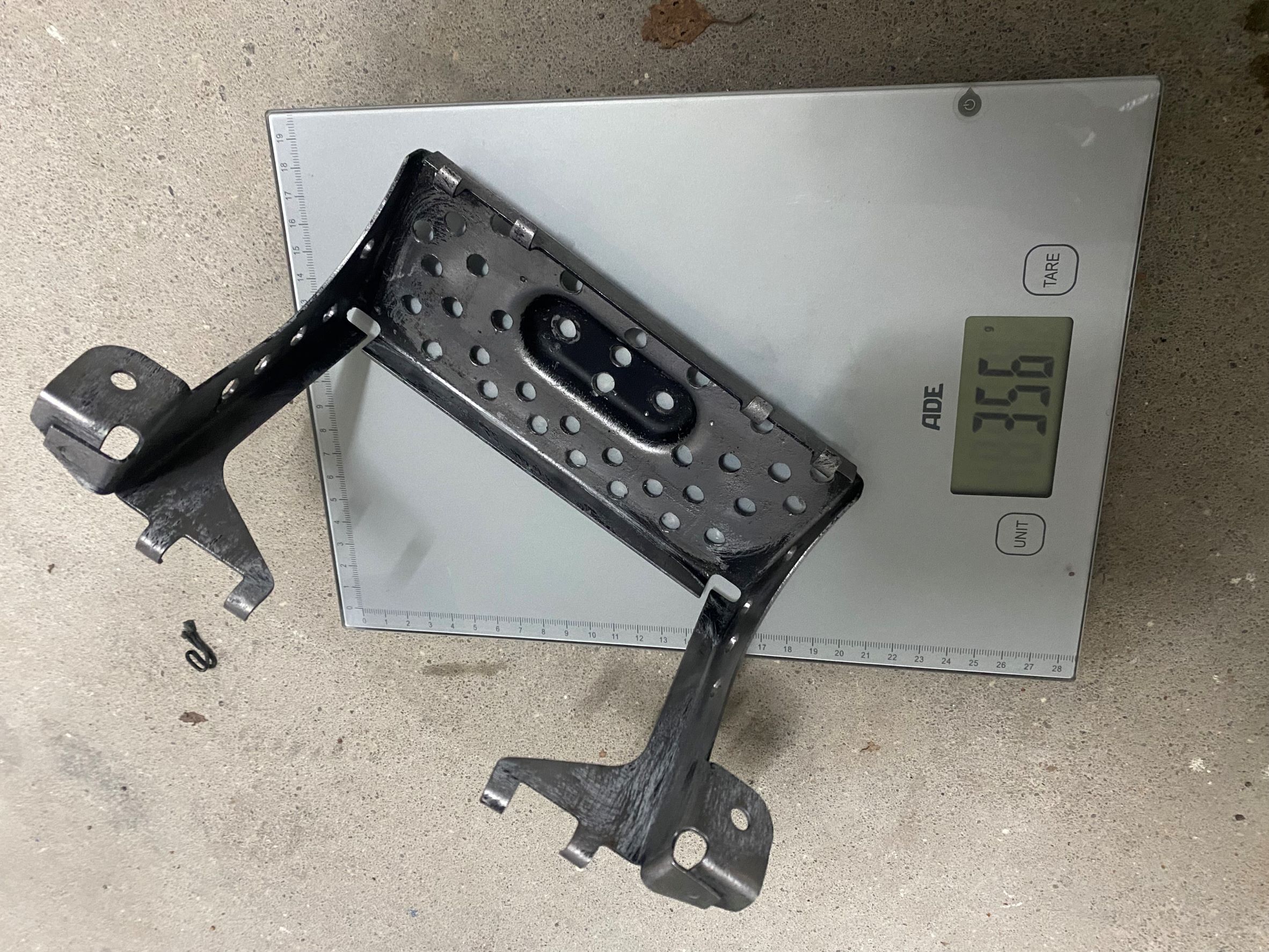

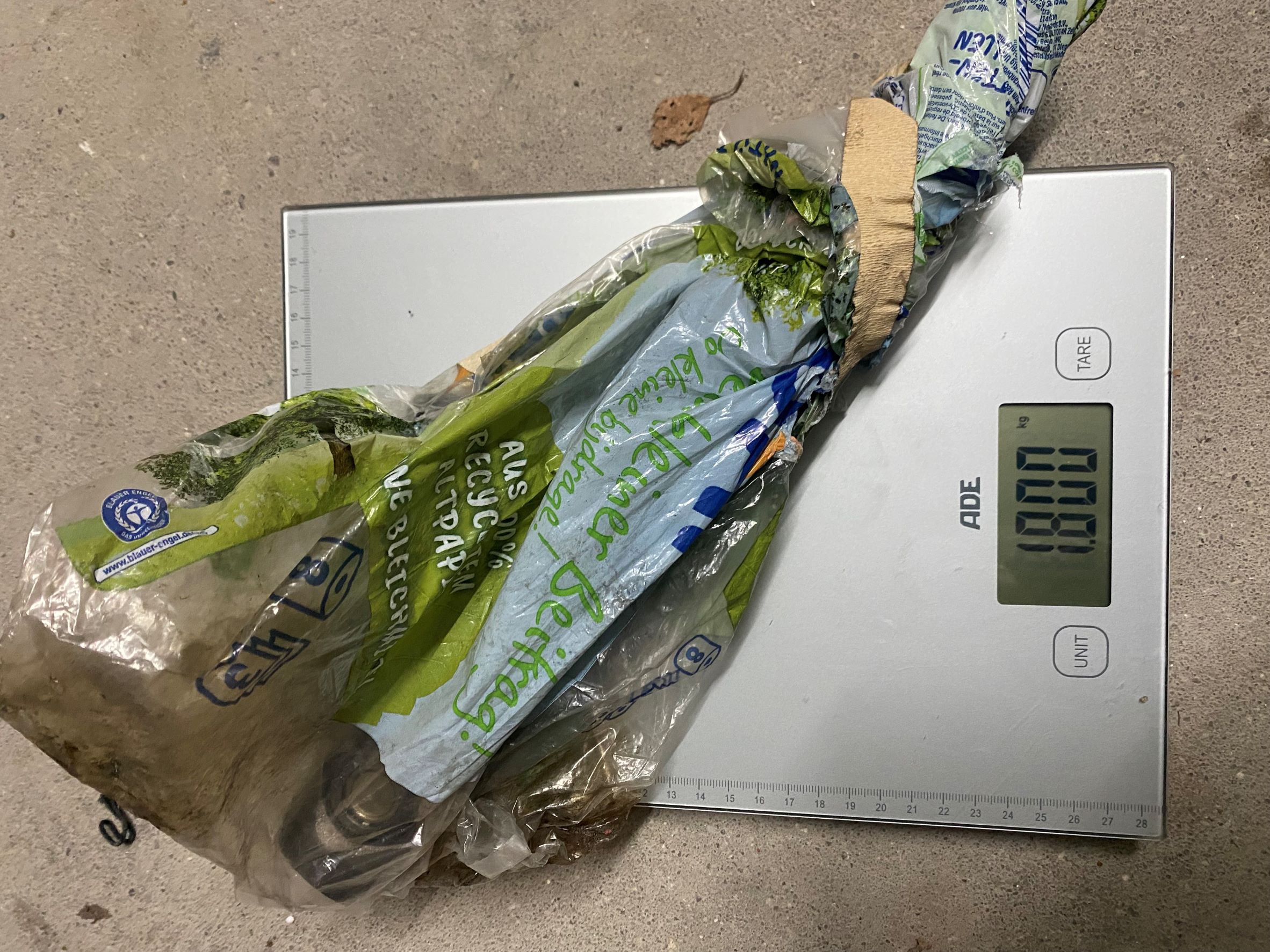

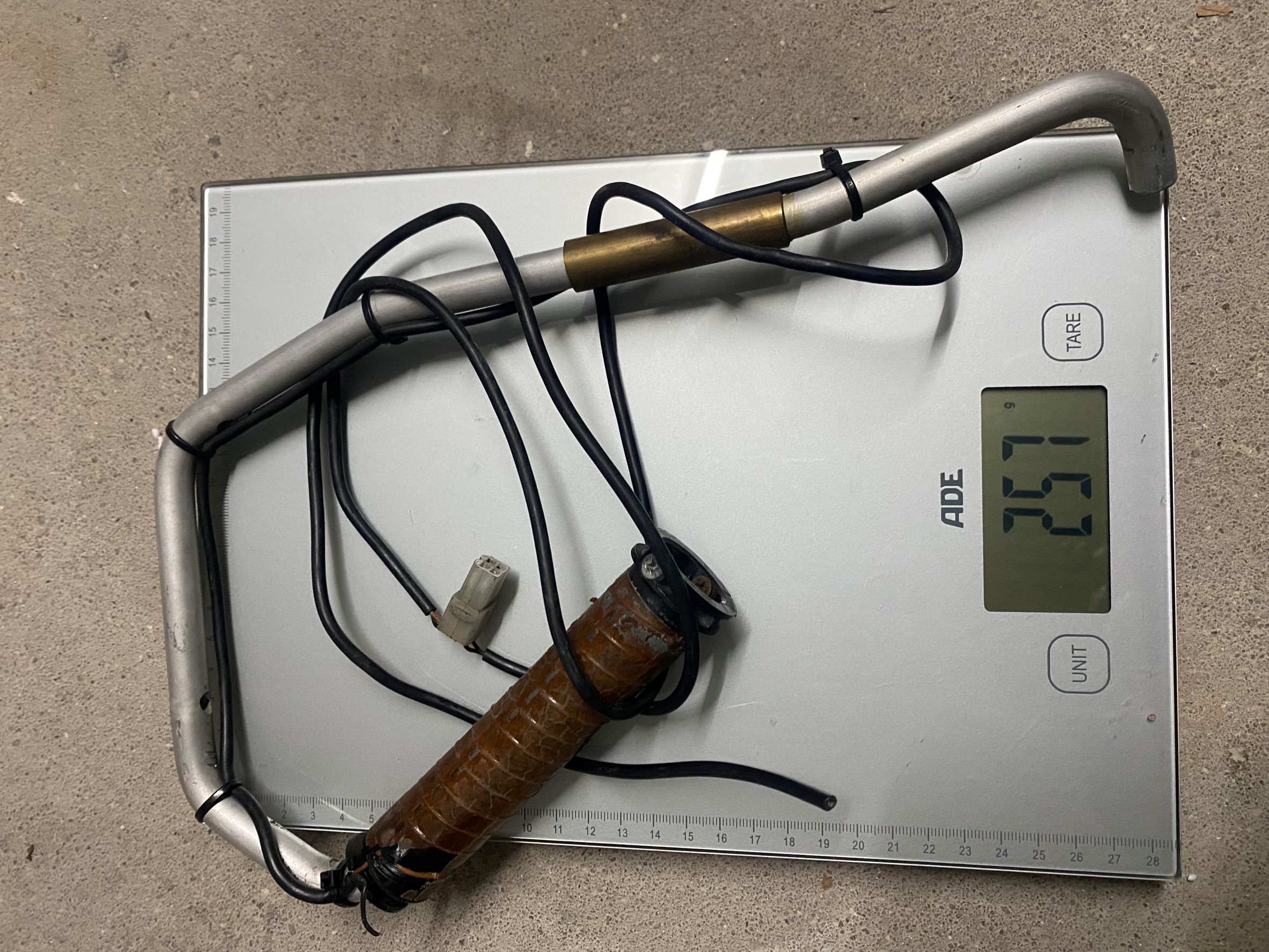

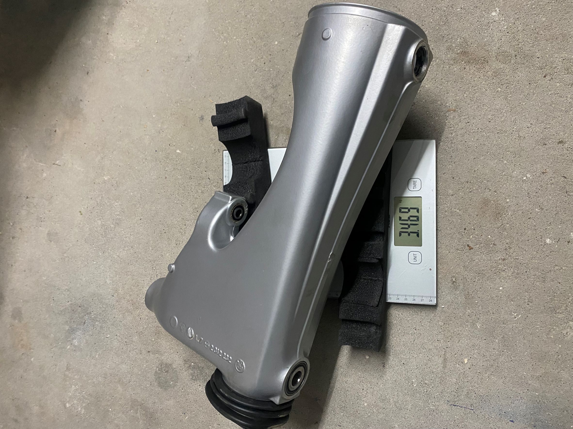

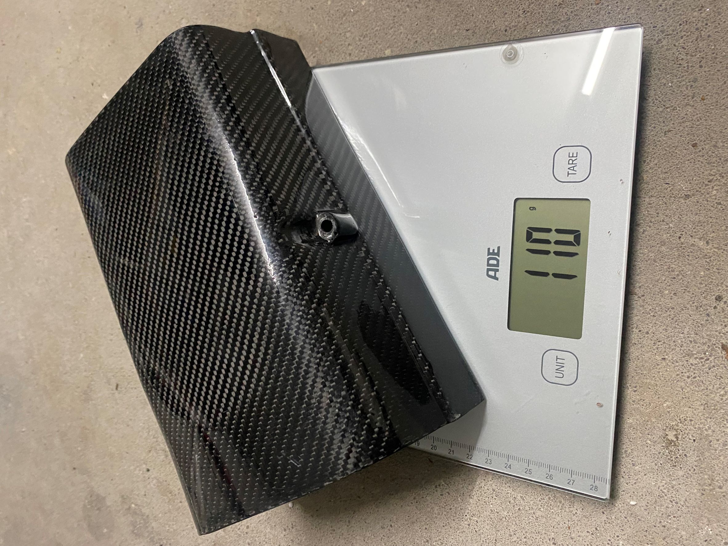

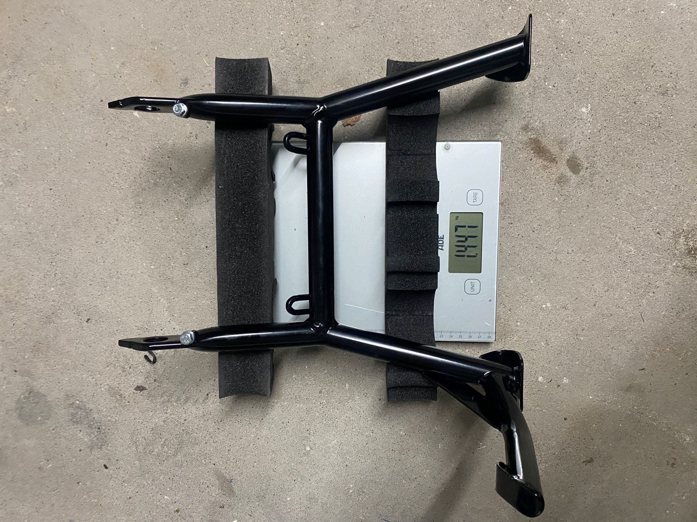

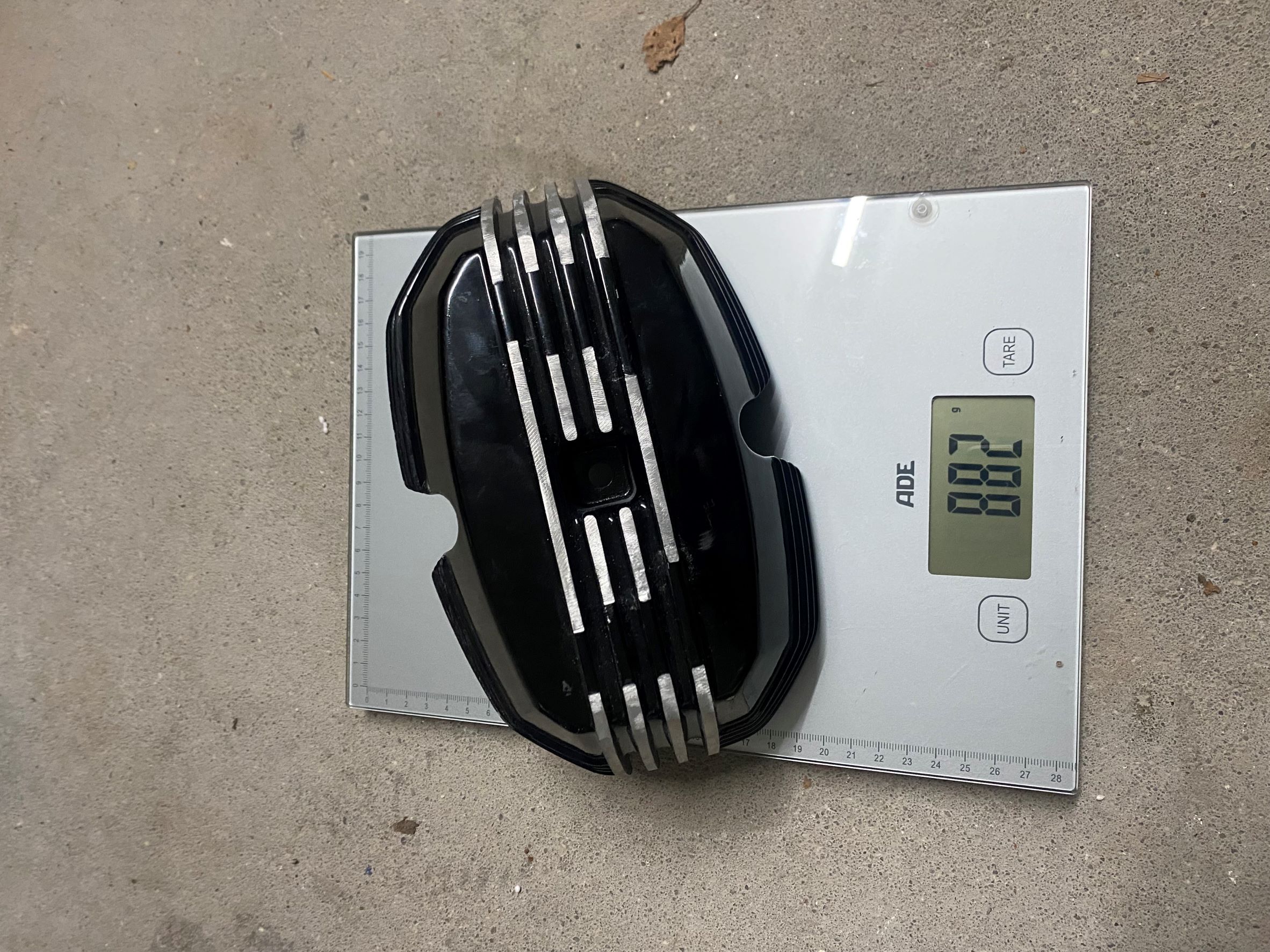

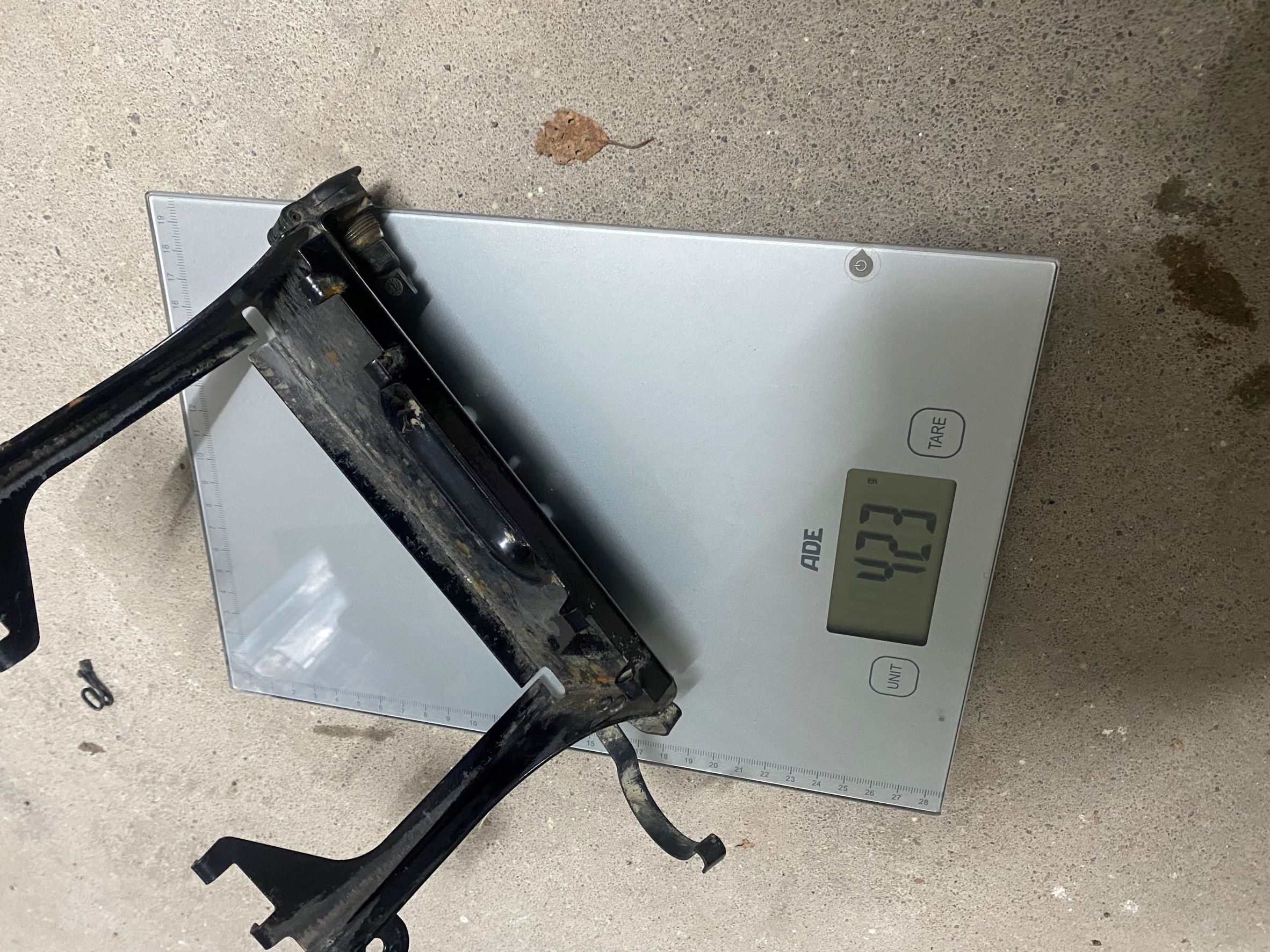

Und für alle Gewichtsaffinen Menschen ein paar Bilder......der erste Batteriekasten ist von HPN, der zweite ein alter von mir (die Löcher absolut freihändig, mit Hilfe einiger Hopfengetränkschlückchen verursacht..;-)
Und das eingewickelte Teil soll die Kardanwelle samt dem Getriebeadapter darstellen...

26.12.22 18:44
Re: Aufbau der HPN 966
Hallo Peter,
bin sehr gespannt, was du da zusammenbaust. Die Gewichtsangaben finde ich sehr gut. Ich denke das eine oder andere Gramm kann man schon sparen. Es sieht so aus, als würdest du das Thema ernst nehmen. Bitte weiter so. Bei dem Batteriehalter kannst du aber bestimmt noch ein paar Gramm rausholen. Theoretisch kann man auf das Meiste des Bodens verzichten.
Das Datum 12.12.22 liest sich ja schon fast wie eine Schnapszahl. Das kann ja nur gut werden
Hast du schon einen Kupplunghebel/-armatur im Auge?
Viel Spaß beim Basteln.

Das mit dem Batteriekasten ist schon mal eine tolle Idee, werd ich mal ausprobieren!!

Wie hoch ist der Lenker? Hast du vielleicht einen Orginal Lenker um beide mal übereinander zu legen?

Der AX2 entspricht dem HP2E Lenker.
Bei HPN gibt es noch passende Lenkererhöhungen (ich hab 35 mm).
Zur Montage wird dann noch der Klemmsatz von Magura gebraucht.

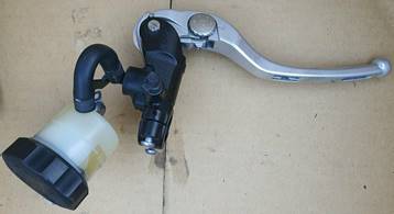

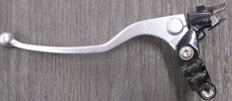

vielleicht noch einen Tip für die Brems- bzw. Kupplungsarmature. Die S1000R hat auch eine Radial-Bremspumpe und auch einen Seilzug für die Kupplung. Habe mir gerade die Armaturen gebaucht besorgt, hab sie aber noch nicht zu Hause. Ist aber nicht für die Enduro sondern Rennstrecke. Auch nur passend für Doppelscheibe.
Die S1000RR Bremse wird gerne auf der Renne benutzt. Die R-Version hat ein Gewinde für die Spiegel integriert.
Der Original-Bremshebel ist einstellbar. Der Kupplungshebel nicht. Aber im Zubehör gibt es eine große Auswahl an einstellbaren Hebeln.

Hatte ich vergessen: Bei der Bremspumpe kann man die Schelle mit der Spiegelhalterung separat kaufen.
