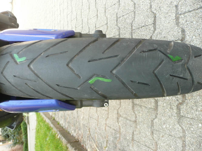

Frage 10 Leute zum Reifen, und Du bekommst 11 Antworten. Wenn einer mit dem Tourance NEXT happy ist, dann soll er den weiter fahren. 2001 / 2003 wurde der damalige Tourance gelobt - ich fühlte mich damit nicht wohl. Auf der schweren Super Ténéré (vorne 19") war mir der Tourance NEXT am liebsten, auch im verregneten Südtirol 2015. Der Pirelli Scorpion Trail sei bei Nässe noch besser, die drei von mir gefahrenen Sätze bekamen aber - nicht nur bei meinem Mopped - vorne Auswaschungen > Ø 5150 km .

"Keine Auswaschungen" - das habe ich beim Tourance Next auch gemerkt.
D.h. auch kein "Gesinge" mehr bei halb abgefahrenen Reifenm, mir gefällt's

Ich halte es für möglich daß das damit zusammen hängt, daß der Tourance NEXT auch vorne einen Stahlgürtel hat, der Pirelli Scorpion Trail einen Textilgürtel. Beim Pirelli waren das immer beidseitig rundum diese Stellen, die ich grün angemalt habe. Wenn er da gegen 1mm geht, dann war es das, egal wie gut der Restumfang aussieht. Ich handele mir doch bei einer Kontrolle keine riskante Diskussion ein. - Wobei der von "monoduo Ralf" genannte Pirelli scorpion rallye STR wohl etwas Anderes ist.
