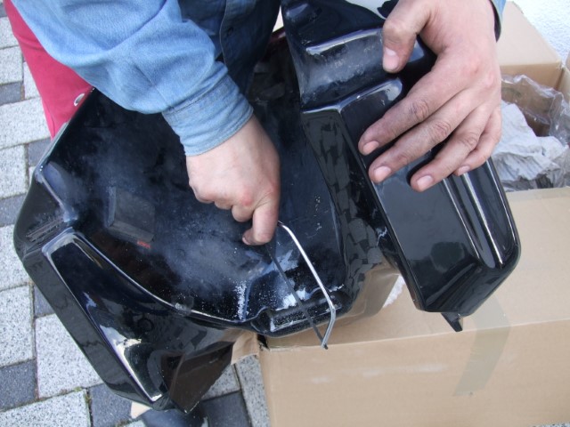

Re: 36 l PD Tank & HPN Gabelbrücken
Das war der erste Schritt, links und rechts einschneiden,
dann mit Raspel voooorsichtig wegschleifen.
Gibt dann den Platz für die Lenkkopfverstärkung.
Ob das mit den HPN-Gablebrücken passt, weiß ich auch nicht.
hatte damals noch die Seriengabel mit Kartuschen.

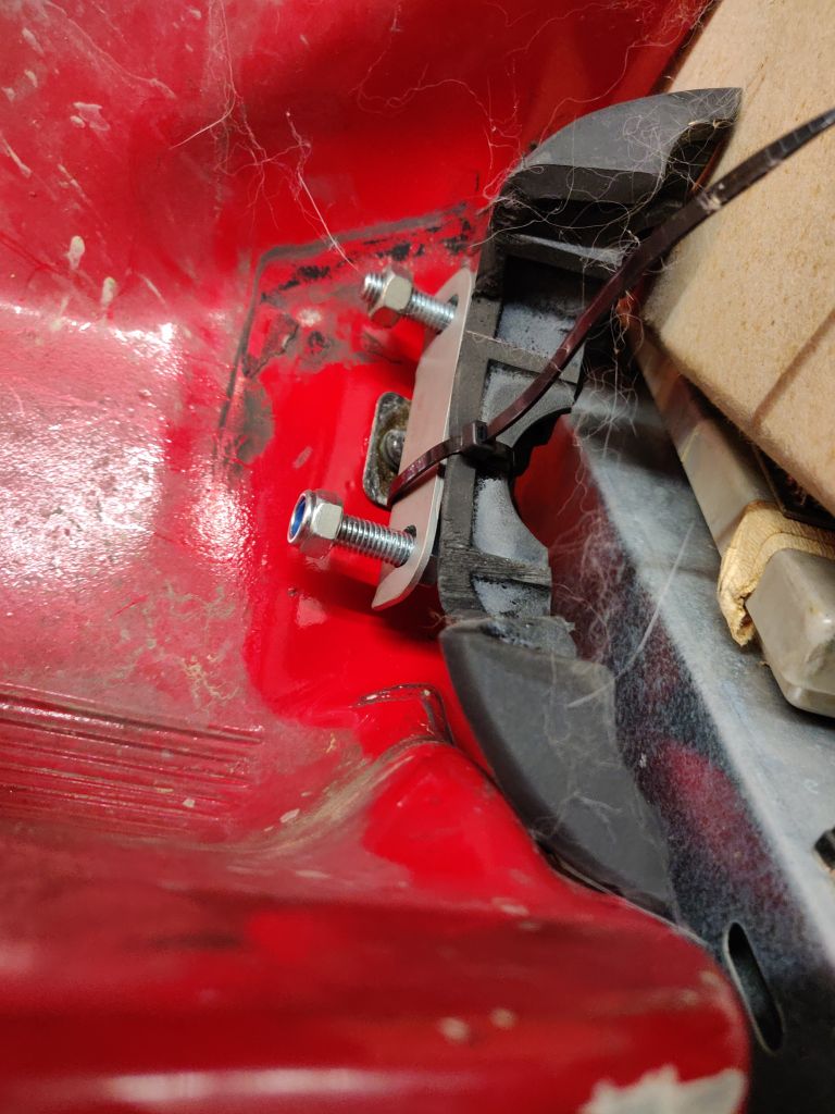

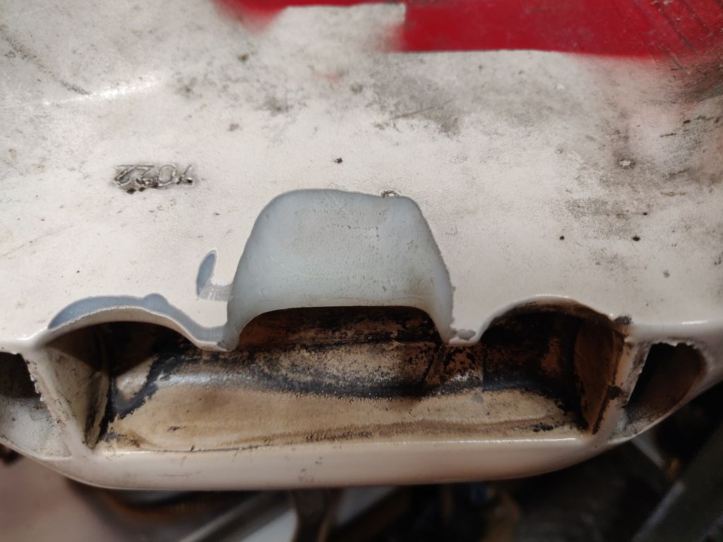

Re: 36 l PD Tank & HPN Gabelbruecken
moin Männers
wie Ralf schon geschrieben hat wird nicht wirklich viel weg gefräßt.
Da ist das Dreieck von der Rahmenverstärkung des Oberrohrs zum Lenkopf etwas im Weg.
Dremel und eine Lampe im Tank bewahren dich vor dem Supergau.
HPN Gabelbrücken mit USD Gabel passen,
ach so hinten muss die Tankauflage umgearbeitet werden
und ein anderes Auflagengummi eingeklebt werden.
Wenn nötig mache ich mal ein paar Bilder.
