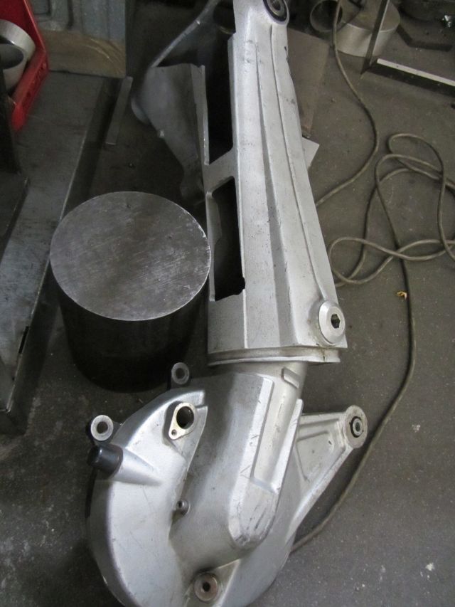

hallo Jui
du musst dich schon entscheiden 1150er oder 1100er.
1150er etwas kürzer als eine 1100er so ca. 15mm, dafür aber breiter in der Schwingenaufnahme.
1100er halt länger nur wird dann auf der linken Seite an der Schwingenaufnahme eine Distanzplatte eingeschweißt.
Aus diesem Grund benötigst du dort dann einen längeren Schwingenbolzen.
Schweißschwinge und 1100er sind von den Einbaumaßen bis auf die Federbeinlänge identisch.
sieht dann ungefähr so aus

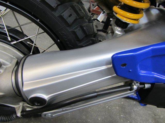

Hi Tom,
du fährst wahrscheinlich eine 1100er Schwinge. Da hab ich mich bei HPN aufklären lassen, dass es zwei Versionen gibt. Die eine oben rum "glatt" (ist die bessere), die andere hat oben noch so ne "Ecke" drin - ganz fachmännisch gesprochen - vgl. Fotos. (schöne Schwinge gut, aufgeschnitte Schwinge nicht gut).
