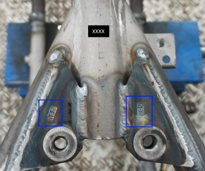

ja, dass kann ich auch so bestätigen. Die Nummer ist auf dem Oberrohr eingeschlagen. Je nach Lackdicke kann die Nummer aber auch etwas schlecht zu erkennen sein. Falls dem so ist, sollte man die Nummer aber auch wieder freilegen können.
Wie Jörg schon schrieb, sind zusätzlich auf den Verstärkungsblechen die Buchstaben HPN eingeschlagen.
Hier ein Beispiel: Da wo das schwarze Viereck ist sollte die Nummer stehen. Die blauen Kästen zeigen die Buchstaben.

Ja. Alle umgebauten Rahmen habe diese Nummer. Egal ob es sich um eine Serienrahmenverstärkung handelt, Rolling Chassis oder einen Komplettaufbau.
Aufgrund dieser Nummer kann man ggf. sogar bei HPN die Historie hinterfragen. Da wird man dir aufgrund der Nummer recht genau sagen können was von HPN an dem Rahmen gemacht wurde.
Vielleicht einfach mal dort anrufen.
