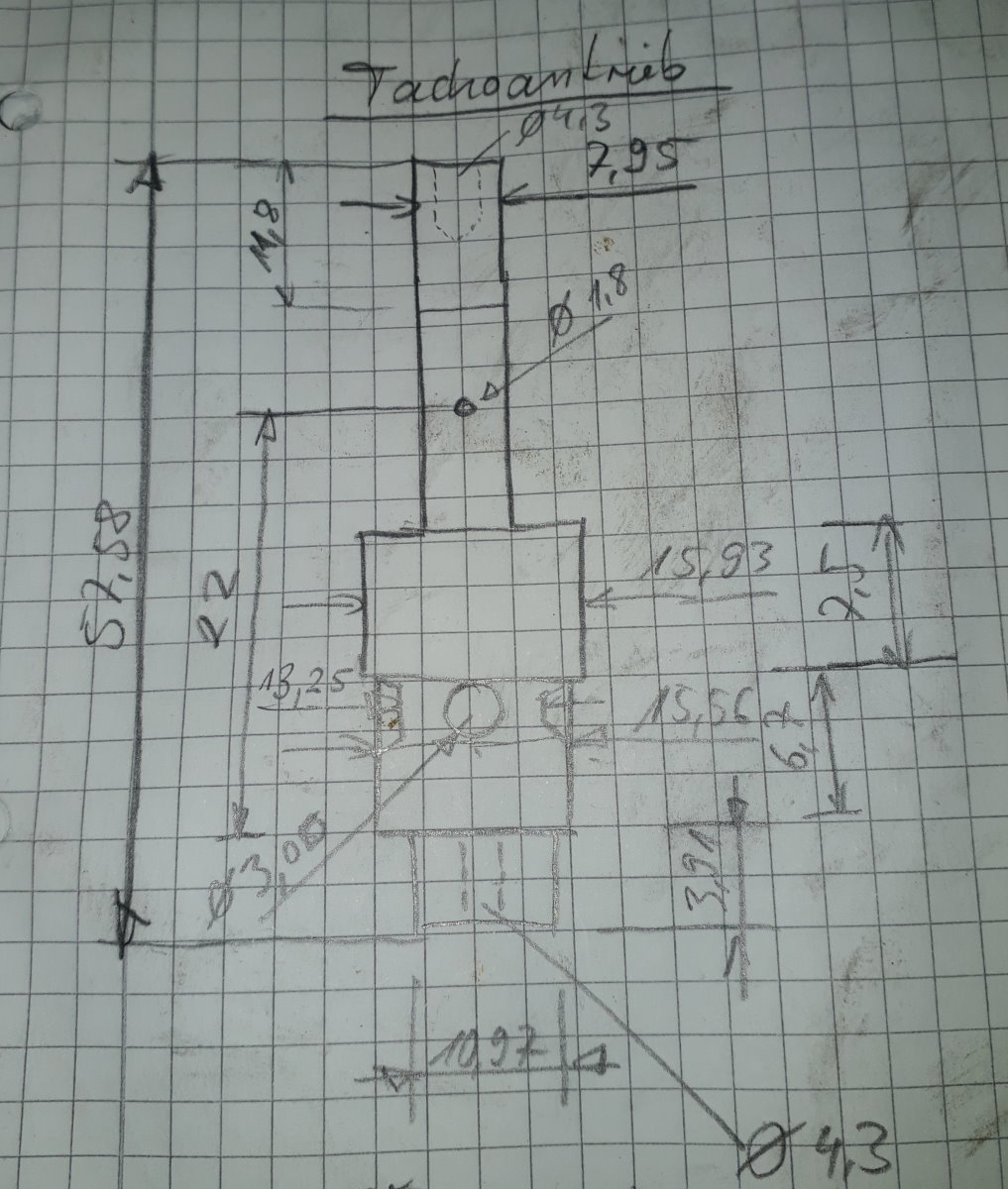

Ich habe gerade mal nachgesehen. Leider habe ich damals kein CAD Modell erstellt. Hab nur ne Bleistiftskizze und die ohne Gewähr. Das könnte auch sein, dass es nicht der letzte Stand ist und auch Fehler drin sind.
20210404_221110_Tachoantrieb_kl.jpg 20210404_221110_Tachoantrieb_kl.jpg (309x)

Re: Öl kommt aus Getriebeentlüftung
vielen Dank für die Skizze.
Josef
