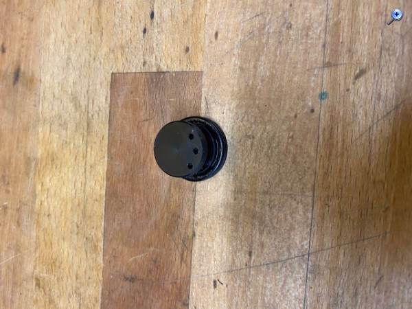

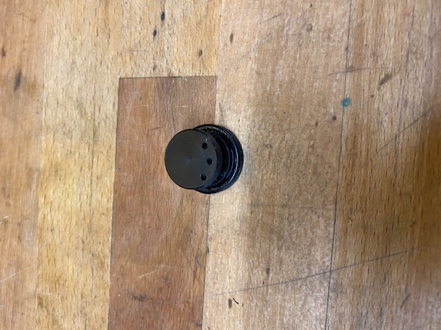

Hallo Josef,
hab jetzt mal getestet.
Moped auf ebener Fläche laufen lassen mit meiner alten Tachowelle bis eine Motortemperatur von 100° erreicht wurde ca. 10-15 Min.
Es kam kein Öl raus.
Das gleiche nur mit Stopfen, bis 100° Motortemperatur ca. 10-15Min, auch kein Öl.
Dann hab ich die Q so hingestellt (mit Stopfen) wie ich es sonst ab und zu gemacht habe zum Vergaser einstellen, vor die Garage deren ein Einfahrt ca.12° schräg ist. Jetzt hab ich erwartet das Öl austritt, kam aber nichts (auch wieder bis 100°).
Das Hinterrad stand immer auf dem Boden, da ja bekanntlich bei freiem Hinterrad dieses sich leicht mit dreht und somit auch die Tachoantriebswelle.
Hat man gut beobachten können als ich die Tachowelle dran hatte und die Q hinten anhob.
Ich muss allerdings dazu sagen das ich zuvor die hohl gebohrte Schraube richtig sauber gemacht habe, war leicht verschmutzt, auch die 3 Löcher die im Stopfen im unteren Teil eingebracht sind.
@Gerd : Das mit der drehenden Tachoschnecke kannste knicken, wie schon geschrieben, solange das Hinterrad auf dem Boden steht kann das in Bewegung gebrachte Öl die Ausgangswelle und somit auch die Tachoschnecke nicht (leicht) in Bewegung setzen im Leerlauf.
Nur als ich das Hinterrad angehoben habe drehte sich auch das Hinterrad und die Welle.
Bei mir war es jetzt wohl der vorführ Effekt das kein Öl gekommen ist oder das reinigen der Schraube hat schon geholfen.
Hab so eine Vermutung, aber nur eine Vermutung. Da die Schraube jetzt eine bessere Durchgängigkeit hat, konnte sich eventuell erst gar kein Druck aufbauen.
Löcher im Stopfen
Schräger Stand ca. 12°
Kann auch nicht sagen weshalb die Bilder immer verdreht sind (Draufklicken dann passt es).

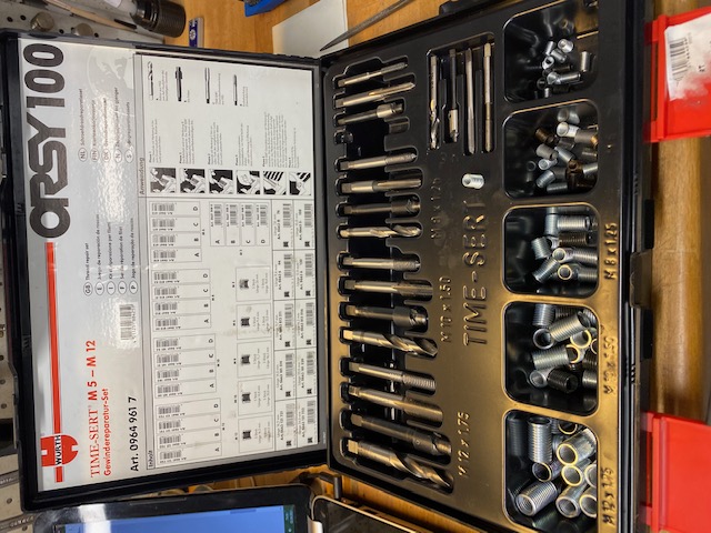

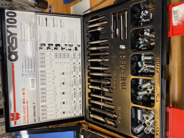

03.04.21 15:45
Re: Öl kommt aus Getriebeentlüftung
Gewindeeinsatz einarbeiten (reindrehen) sollte ohne Ausbau noch gehen.
Vielleicht hast du jemanden im Bekanntenkreis der so was hat. Ansonsten schick ich Dir das Zeug leihweise und den passenden Einsatz.

03.04.21 17:56
Hi Günter,
vielen dank für dein Angebot. Aber es wird schon schwierig mit dem Bohrer an die Stelle zu kommen, denke ich!?
Das Gewinde wird dann kleiner/dünner oder? Was bedeutet, dass ich eine andere/dünnere Hohlschraube bräuchte, oder?
