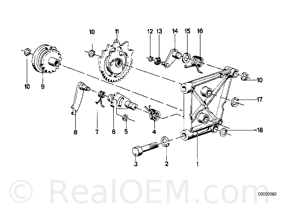

Hallo Georg,
sowas hatte ich vor Jahren mal an der RT, im Lauf der Kilometer hatte dort die Schaltgabel für den 1. und 2. Gang mit dem Zapfen eine Macke in die "Spitze" auf der Schaltkurbe zwischen 1. Gang und Leerlauf gedrückt. Ich habe dann an der Stelle die Schaltkurve nachgearbeitet und an allen Schaltgabeln die Kante am Übergang zwischen Fase und zylindrischem Teil des Zapfens verrundet, seitdem ist Ruhe.
