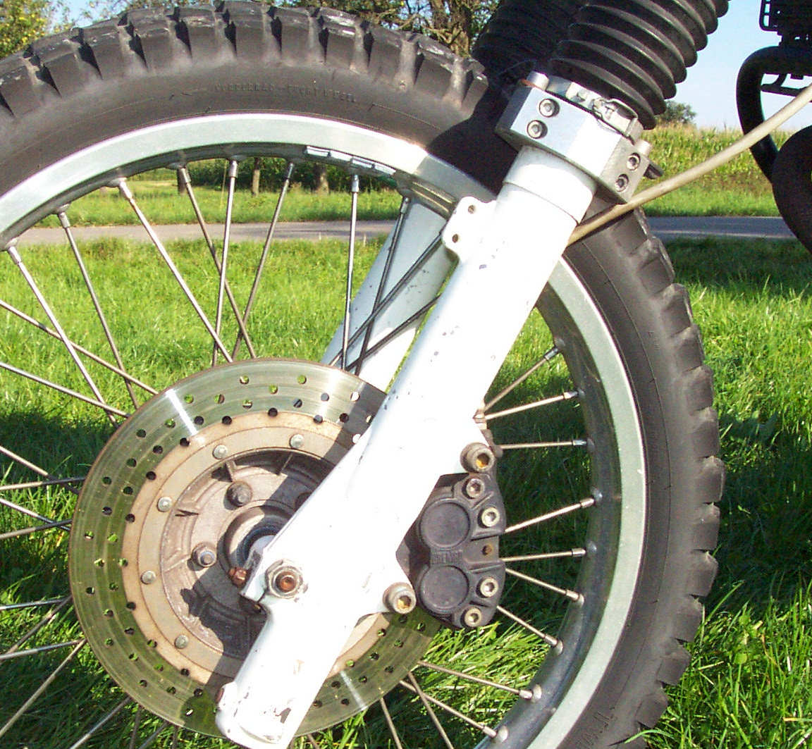

Hallo Petra,
ich habe bei meiner GS eine Stabi selber hergestellt. Besteht aus zwei gefrästen und geteilten Aluteilen, die mit je vier M8 Schrauben auf dem Tauchrohr geklemmt werden.
Das ganze wird mit der Blechgabelbrücke der G/S verbunden.
Funktioniert einwandfrei seit fast 80000Km.
Ich habe momentan leider kein besseres Bild.
