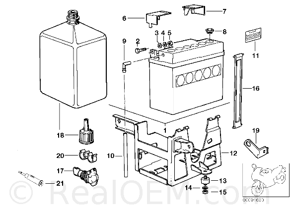

Hallo Matra,
: Bei Wunderlich stand:
: Batterie (gleiche Maße wie Original) inklusive Kabel-Anschlusssatz.
: Startstrom: 280 Ampere (konventionelle 20 Ah-Batterie hat nur 120 A)
: Gewicht: 6,2 kg B/T/H: 185mm/ 79mm/ 169mm
: Für R 80 G/S, R 80/100 GS, R Basic, Mystic und alle 2V-Boxer.
: Meine Hawker Odyssey PC 680 ist nun aber deutlich schmaler als die alte Blei/Säure Batterie aus der R80GS Basic.
