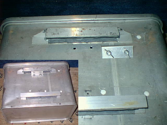

Da es scheinbar von allgemeinem Interesse ist, hier mein Tip:
Die Universalanbausätze von Därr bestehen im Wesentlichen aus zwei ALU-U-Profilen. Diese sind ca 30 cm lang. Du sägst an einem Profil erstmal 10 cm ab. Die 2 Profile befestigst Du nun so, daß Du die Boxen am Halter einhängen kannst - bis hirhin nix besonderes - nu kommt die Sicherung.
Eigentlich isses ganz simpel:
Du nimmst das 10cm U-Profil und sägst eine Profilseite ab - bleibt Dir also ein Winkelprofil.
Dieses Winkelprofil setzt Du nun so an, daß die eine Seite das U-Profil des Koffers abschließt und damit den Koffer sichert, die andere Seite zeigt gegen den Koffer und bekommt eine oder 2 Bohrungen - ebenfalls durch den Koffer durch - um mit Schrauben im inneren des Koffers gesichert zu werden. Ich habe 2 Flügelmuttern benutzt, genauso kannst Du aber auch eine größere Bohrung anbringen und von innen mit einer Rändelmutter sichern.
