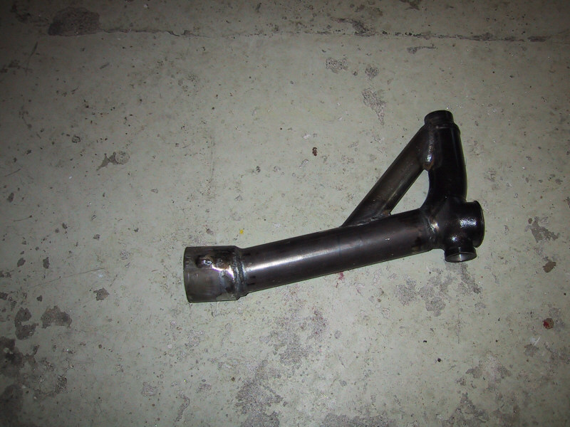

: : : Stephan Krohmer bietet - wenn ich das Foto richtig interpretiere - eine Monolever-Stahlschwinge für die Paralever-Kardanwelle an. Die Schwinge ist also so lang wie die Paraleverschwinge und etwas nach rechts gekröpft, sodaß ein fetter Hinterreifen wieder in der Spur des Vorderrades läuft. Die Welle braucht deshalb das zweite Kreuzgelenk, das um einen fixen Winkel umlenkt.
: : : So hättest Du also GS-Radstand mit 'nem Monolever und bräuchtest kein Lager für die Paraleverstrebe an den Rahmen zu bruzzeln.
: : : Kannst diesen wenig eloquenten Herrn ja mal fragen, ob ich das alles richtig verstanden habe. ;-)
: : Eloquenz gehört nicht zu den Kernkompetenzen dieses Gespannbauers. GOTTSEIDANK.
: : Der kann nämlich was, bruzzelt nicht und schreibt nicht permanent im Konjunktiv.
: "hallo volker
: das wäre doch auch ne schwinge für dich
: mfg stefan"
: Das waren das Bildchen und die ausführliche Erklärung dazu.
: Deshalb die vielen Konjunktive.
: Ich habe übrigens weder was zur Qualität gesagt, noch im Zusammenhang mit seiner Arbeit von "Bruzzeln" gesprochen.
